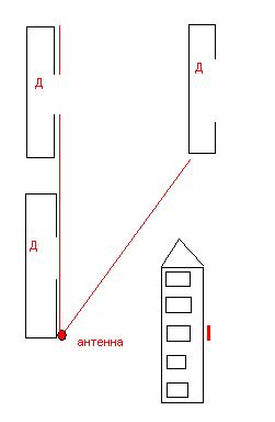

            мне нужна антенка надежная, с достаточно большим КУ и чтоб могла решить проблему покрытия примерно "схемы"!!!
            в данный момент на крыше этого дома(где планируется ставить новую ант) установлена Длинк 8Дб всенаправленная. так под ней бук ловит на уровне 3 этажа, а в соседних домах сигнал слабоват...
