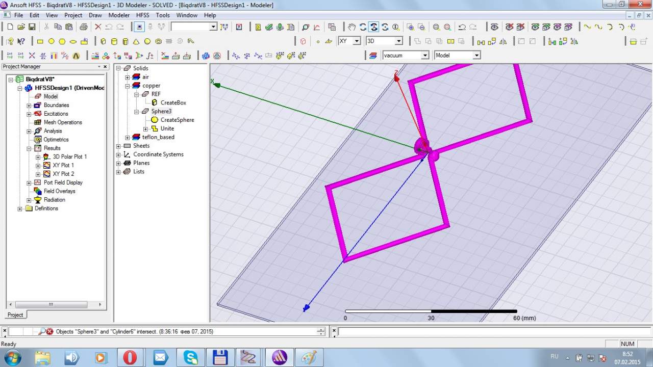

    В общем заплатил деньги за интернет, и посмотрел в ютубе все что касается изготовления антенн (что то мне там все не нравиться), в общем начинаю моделить, что там выкладывают (могет кто модмогнет навести там порядок), когда впервые возникли проблемы со связью залез туды, толку было как теперь понимаю мало.
    Вобщем ссылка на видео-модель-графики.
    Месть авторам тупых и безграмотных роликов.)))

    Посмотрим, что нам тут предлагают https://www.youtube.com/watch?v=CI9DP2t25wk
    Не все так плохо, но и похвастаться нечем....:search:

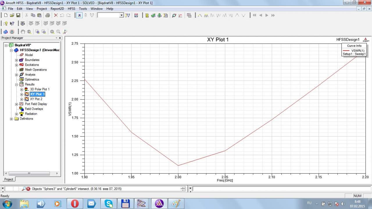

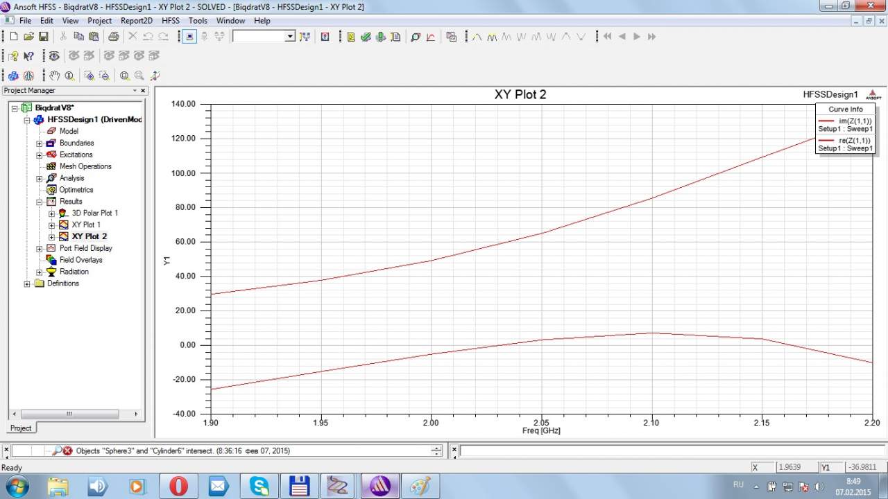

      Знаменитые на весь интернет 53 мм сторона и 36 мм зазор https://www.youtube.com/watch?v=sVShhSUxW54
      Смоделировал, графики выкладывать не буду, в обшем чушь полная.
