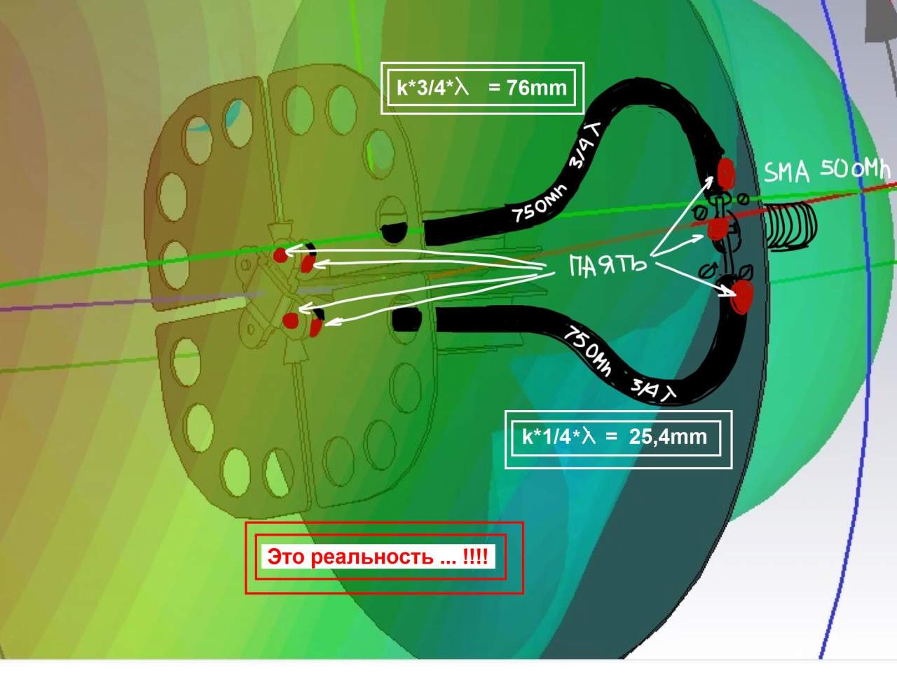

                    Jomy, а какой провод? Какая частота? Поясни, пожалуйста.
                      ,,,coax50,75Ohm k=0,66
                      ,,,f=1950MHZ
                      Но, я думаю, что лучше так ....
                      Последний раз редактировалось jomy; 02.07.2015, 18:00.
                        Кабеля длиной 25 мм. не хватит довести до разъёма! Если так уж хочется получить сдвиг фазы на 180 градусов, то придётся делать на один диполь 3/4Л, а на второй 5/4Л.
                          А так вообще кто нибудь пробовал?
                            Мне кажется, чисто технически, проще отрезать два одинаковых куска по 3/4 длины волны.
