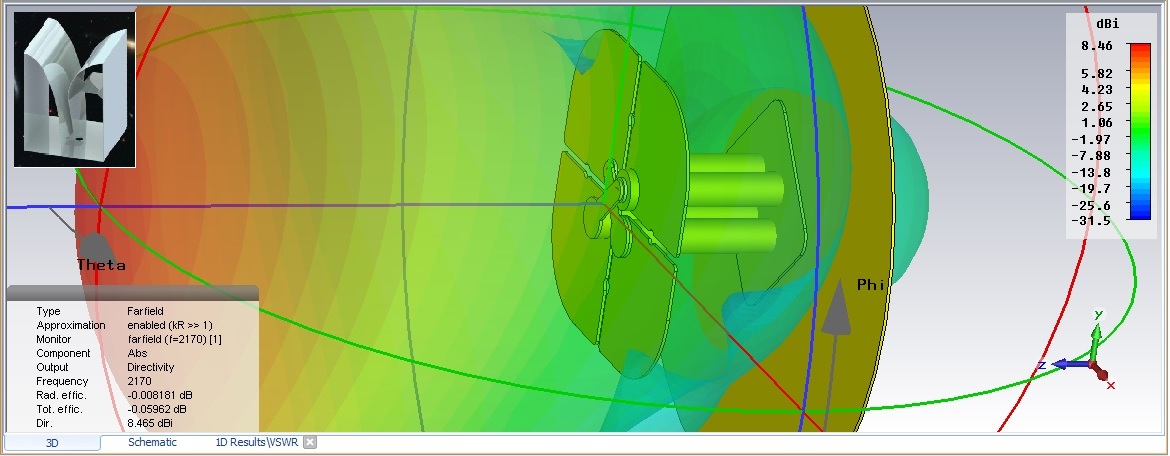

    Сделал модель, нагрузил по концам сопротивлением 50Ом, на торце разъема назначил волновой порт, получил график импеданса. Иммитацию кабеля подогнал под 75Ом, длиной 3/4 лямбда, разъем - иммитация F-разъема отпиленного от делителя (60Ом). В моем понимании все работает, но может я ошибаюсь?
    Спойлер (+/-) (Делитель)
      Да вроде всё ок!

                          Продолжаю работать над этой антенной. На данном этапе довел (как мне кажется) модель, сейчас мучаюсь над технологией изготовления на коленке (с этим пока трудности). В итоге решил делать антенну на 75 Ом, чтобы использовать доступные кабели и разъемы, а пигтейлы совместить с трансформаторами 75/50 Ом. Их буду делать из Советского кабеля РГ58 с ЦЖ-0.6мм (говорят он 63 Ома в реальности).

                          Для желающих поэкспериментировать или помочь советом, файл CST в архиве:

                            Покажи ксв в более широкой полосе пожалуйста?
                              Aleks, не покажу, не обижайся. Во первых, меня не интересуют другие диапазоны; во вторых, косяков там нет, проверял...
                              Кстати, это первая антенна которую я целиком смоделировал в CST! Inventor у меня слетел из-за обновления на 10-ку.
                                Да все нормально, просто я думаю что полоска должна быть по определению шире?
