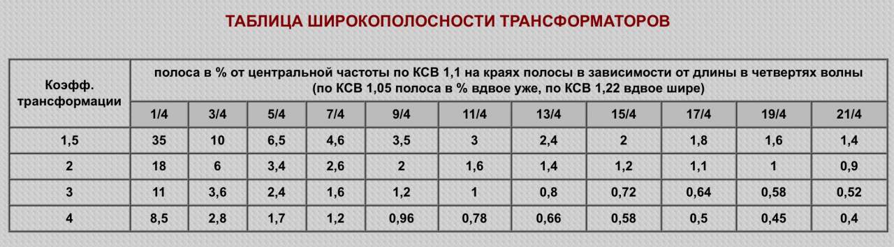

    Vodkaman, Вы возможно не поняли: трансформатор L/4 может иметь длину кратную нечётному количеству четвертушек. При чётном получаете полуволновый повторитель.

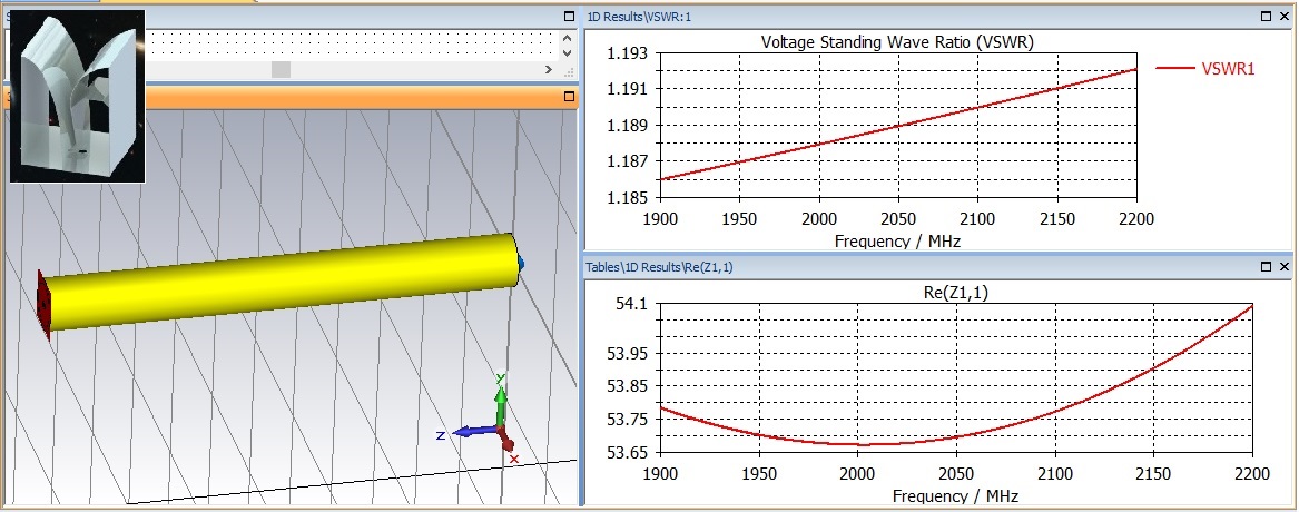

    Нет, я понял. Там в статье есть таблица, там даны значения для 1/4, 3/4, 5/4 и тд., и широкополосность очень разная. Но это полбеды! У меня проблема с моделированием этой ситуации. Во-первых, если померять размеры реального кабеля, то его импеданс отличается от маркировки, приходится подгонять меняя размер или Er; во-вторых, если нагрузить один конец "идеального (61ом)" кабеля 75-ю омами, то Re (Z1,1) на другом конце получается порядка 57 Ом, хотя расчеты показывают, что должно быть 50Ом!

      Какие порты Вы задаёте при расчёте?
        Волноводный порт (WaveGuide Port) на один конец, и нагрузку (Lumped Element) 75Ом на другой.

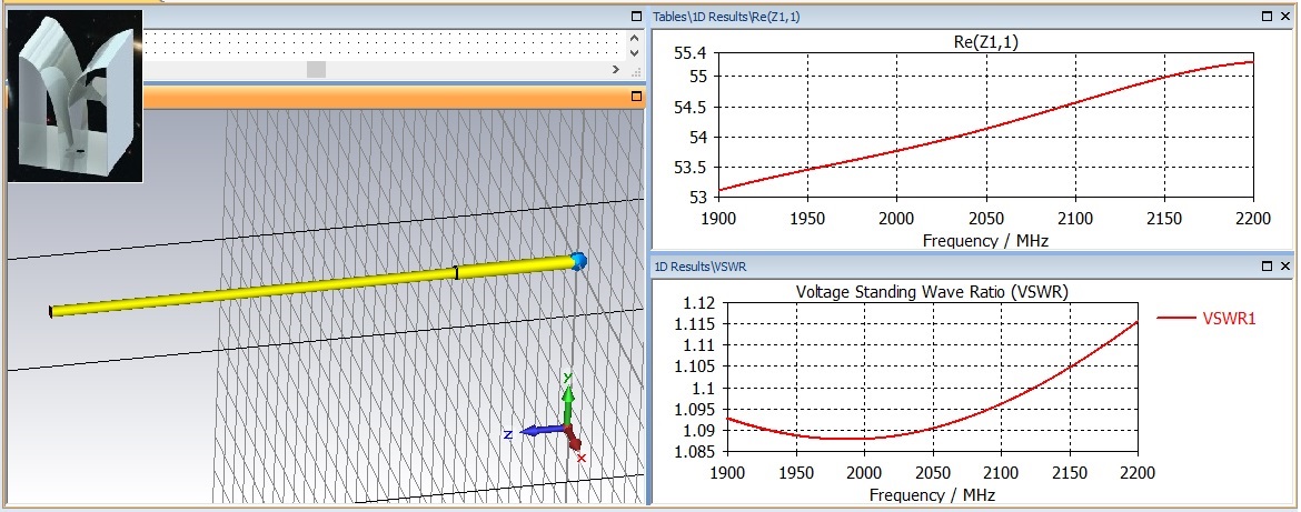

        Вот чего удалось добиться:

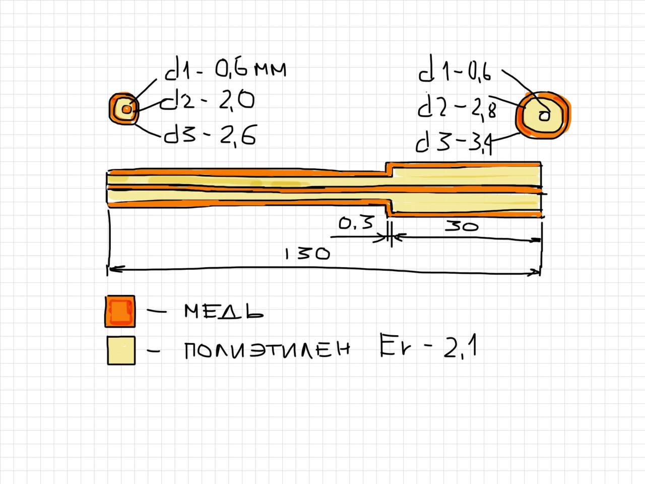

          Pigtail в полном составе:
ID:	220927 Нажмите на изображение для увеличения.

            Попробуйте посчитать длину L/4 трансформатора для полиэтилена с эпсилон 2.1( реальнее было бы 2.25) для частоты 2050 МГц. У меня получается 25.248 мм.

                Я подгонял длину под более менее плоский график импеданса. Эпсилон я тоже "подогнал" под известный импеданс кабеля (63Ом). Надеюсь Бог меня простит.
                А в целом, ход мыслей правильный? Будет работать такой трансформатор?

                    Геометрия реального кабеля в модели нуждается в коррекции, т.к. оплётка не цилиндр, могут быть зазоры между оплёткой и наполнителем. Поэтому геометрию кабеля лучше брать близкой к реальности, но расчёт модели должен давать волновое сопротивление кабеля 50 Ом. То же и для трансформатора, на нужный импеданс. А только после этого составлять схему в комплексе.
                    Трансформатор у Вас не обеспечивает электрическую длину L/4, ни в модели, ни реально.

                        В реальности 30 мм соответствуют 1657 Мгц, я понял Ваши замечания.
                        Есть 2 вопроса, на какой показатель мне ориентироваться при моделировании, и чем можно варьировать без отрыва от реальности??
                          Ориентироваться нужно на фундаментальную науку. Кабель при производстве поверяется по приборам.А Вы уже в модели подгоняйте его под 50 Ом. Если Вы делаете трансформатор на, скажем, 62 Ома, проверьте в модели, что расчёт даёт это значение для назначенных геометрии и материалов.
