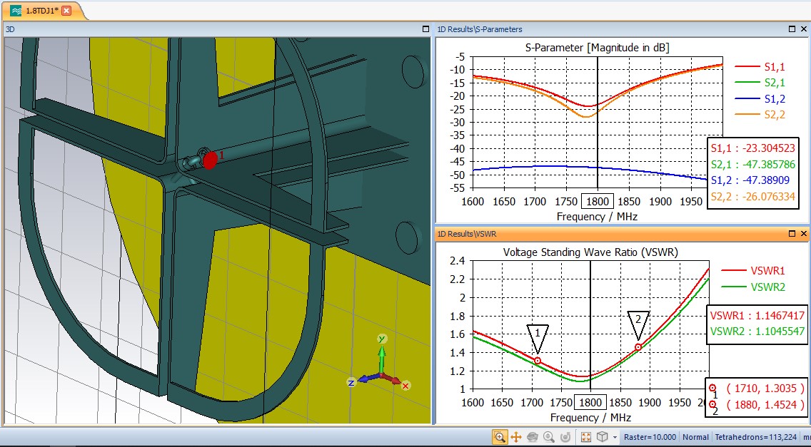

    Еще один вариант антенны TDJ - облучатель для 4G 1800 MHz. Усиление 8.45-8.58 дБи, и сумасшедшая развязка. В качестве радома - колпак от пива Gold.
      Таки уже MIMO

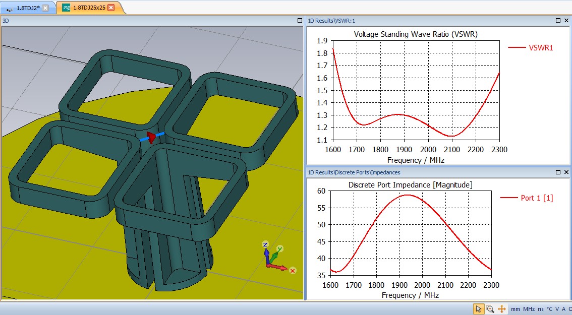

          Неожиданно интересный вариант получился из стандартной трубы 25х25 мм с толщиной стенки 2 мм. Игорь Панченко предлагал такой подход в теме: http://www.lan23.ru/forum/showthread...BD%D0%BD%D0%B0 #19
          Уже совсем хорошо:
            Гораздо интереснее получается, полоса 1700-2700, без "рассыпания" диаграммы, если в питание ёмкость 0,5-1 пф поставить и немного углами срезов "поиграться". http://www.lan23.ru/forum/showthread...l=1#post143222
            К сожалению усиление 6,5 - 7 дБи в полосе. Для полноценного облучателя наверное нужно ещё "пригондобить" апериодическую замедляющую структуру, например метал-диэлектрик. Ищу, может что то подобное уже в ширпотребе выпускают,типа металлические шарики в пенопласте или др.

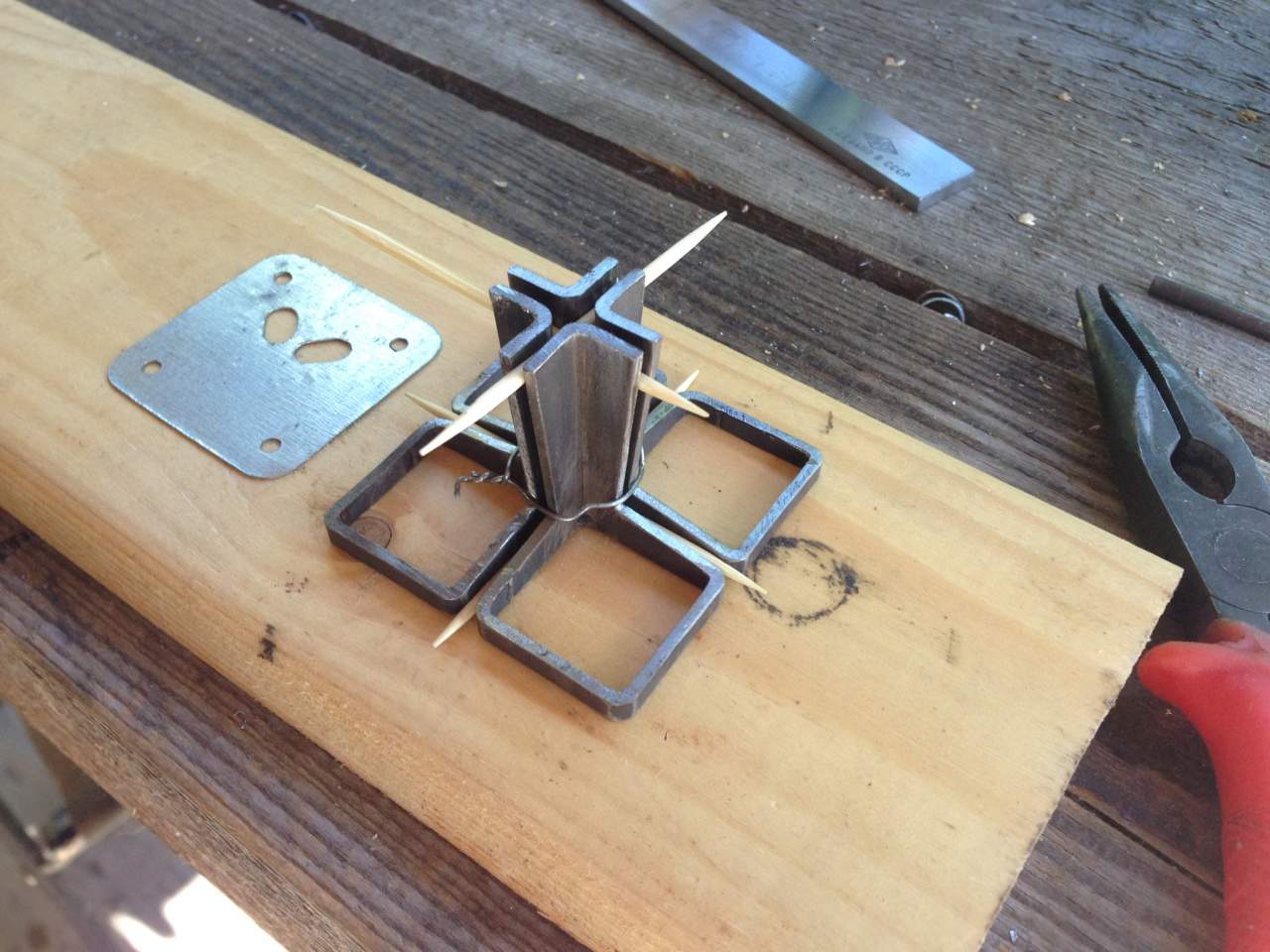

                          Потихоньку начал делать. Работать с 2 мм металлом оказалось не так сложно, форму держит хорошо, болгаркой и напильником обрабатывается легко.
                          Выточил 4 излучающих элемента
                          Вырезал основание из 0,5 мм жести, связал ножки проволокой проложив зубочистки 2 мм диаметром для зазора

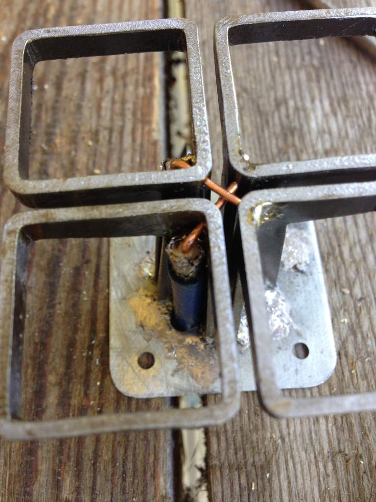

                          Спаял все вместе, облудил места пайки кабеля, и покрыл все лаком от коррозии. Потом соскреб лак там где паяется кабель и припаял кабель.
                          Получилось не идеально, но прочно, и по КЗ все хорошо.

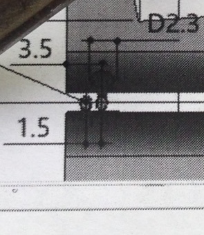

                              Jomy, в чем ошибка?
