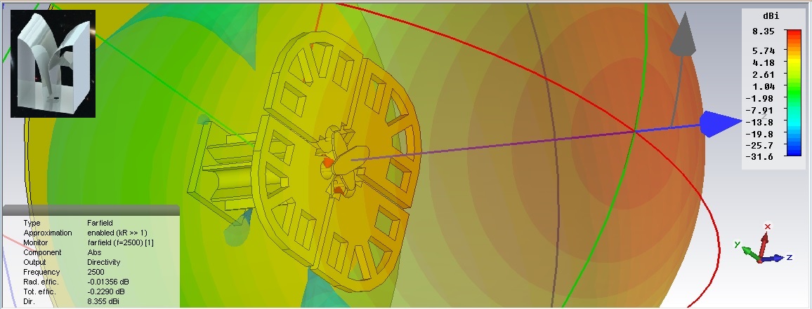

              Есть результат моделирования этой антенны. Что я могу сказать, антенна супер!!! У нее нереальная полоса, простое согласование, развязка слов нет. Маленькое усиление (нормальное для диполя с рефлектором 98мм) с лихвой компенсируется шикарной ДН во всей полосе.

                Попытался упростить конструкцию и адаптировать ее под 3G, кажется получилось:
                Спойлер (+/-) (Графики)
                Оцинковка, 0,5 мм, рефлектор 120 мм диаметром, есть еще над чем поработать, но все же понятно, как и что делать. Попробую вместо сложных рамочек, насверлить простых дырочек.

                    Jomy, мне нравится оригинальная конструкция запитки. Двигая клеммы вверх-вниз и относительно друг друга, можно регулировать импеданс.

                        Вот результат "упрощения"(рефлектор 98мм):

                          Vman, покажи график ксв до 2700 пожалуйста?

                            Если это не глюк, то антенна пашет на всю катушку:

                              Такс молодец, выведи график зависимости усиления от частоты?
                                #30
                                Усиление не меняется. На 2,4 и 2,6 примерно одинаково - 7.7-7.8 dBi. Сам, признаться, был удивлен. ДН тоже практически не меняется, +\- 0,5 градуса.
                                Сейчас в тарелке считаю...
