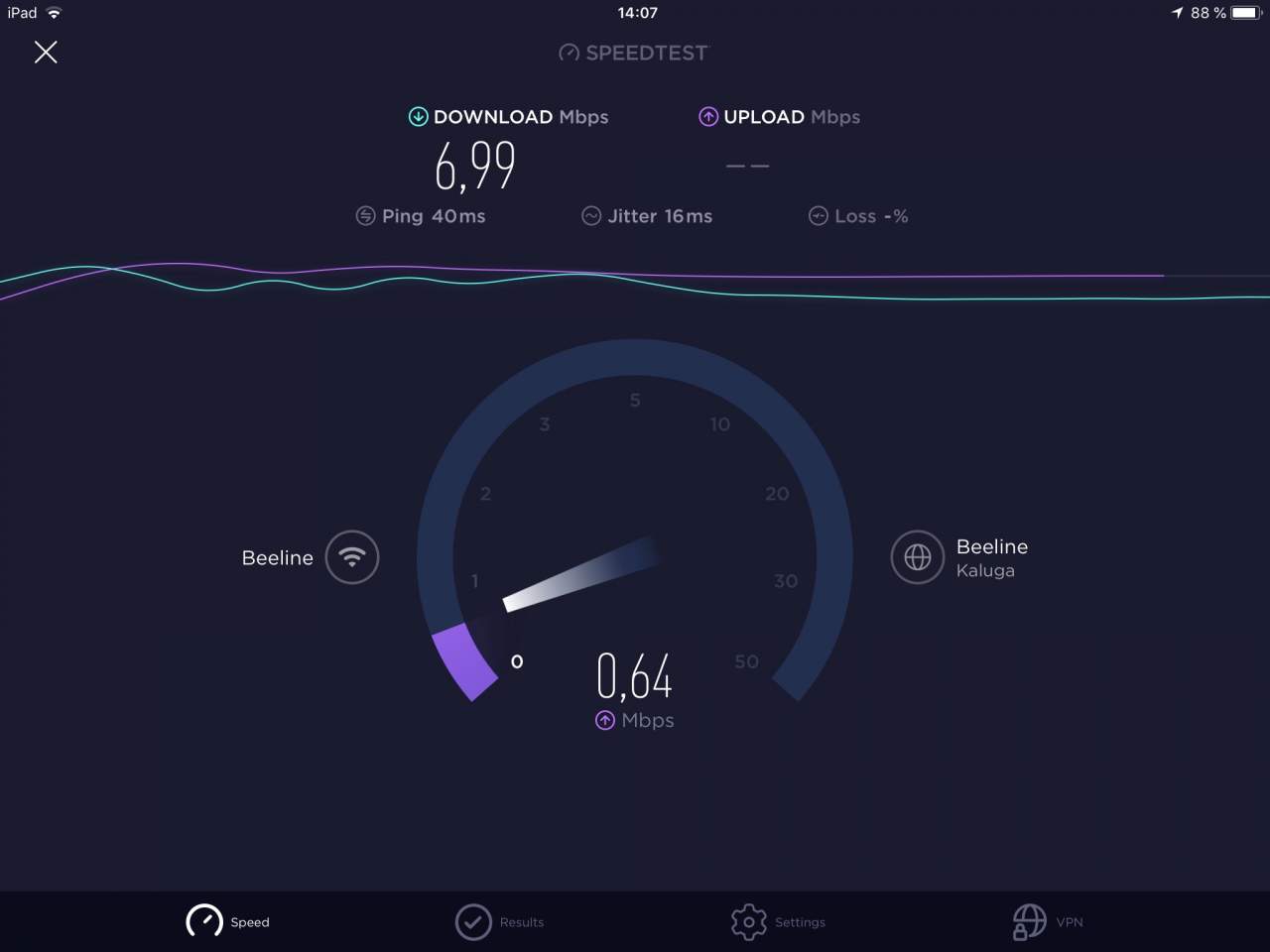

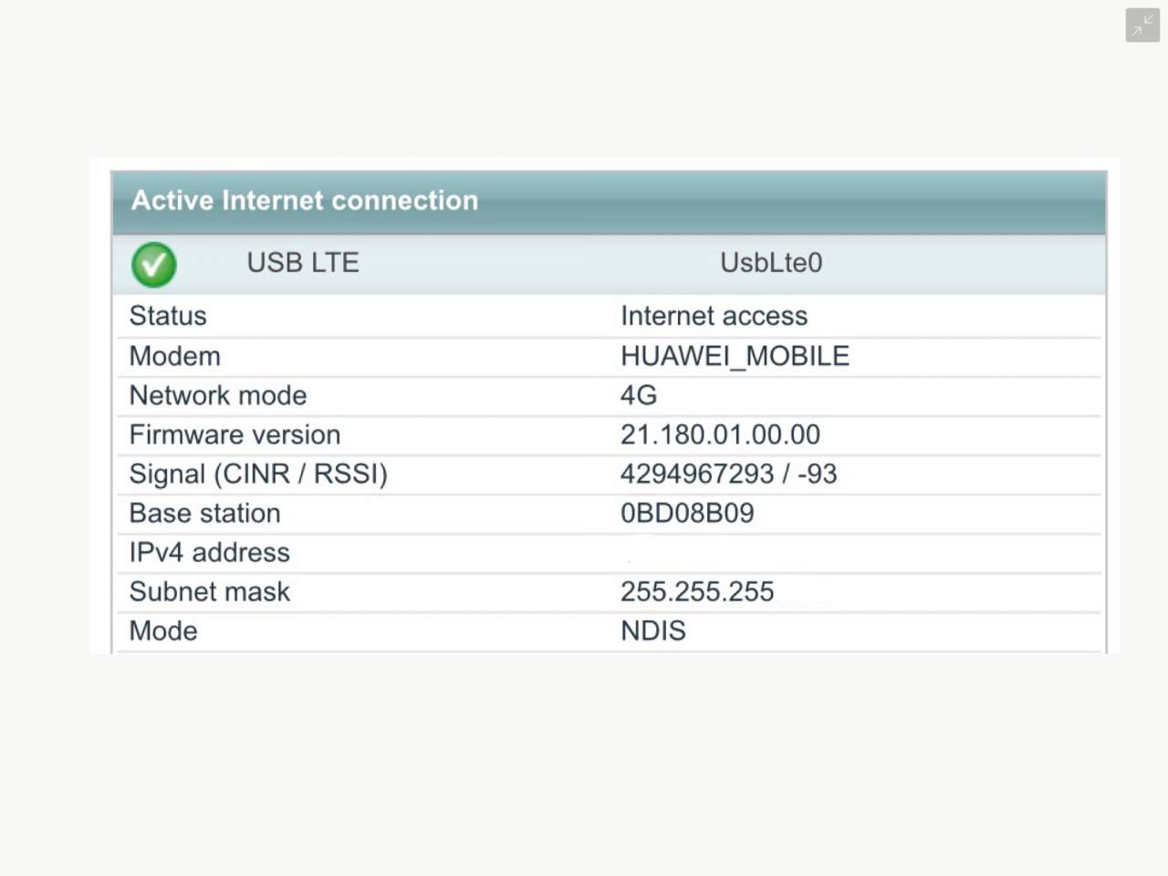

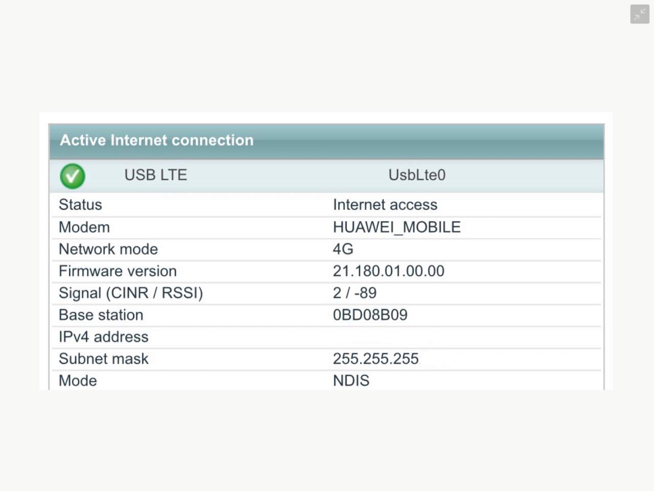

    Сегодня поставил антену. Собрал кабели 50 Ом с SMA разъемами, пигтейлы покупные, в общем полностью подавил жабу, которая душила меня несколько лет.
    Но, каких-то драмматических изменений не заметил. Я конечно буду еще наблюдать, замерять и выставлять, пробовать поймать 3G, но думаю общая картина не поменяется.

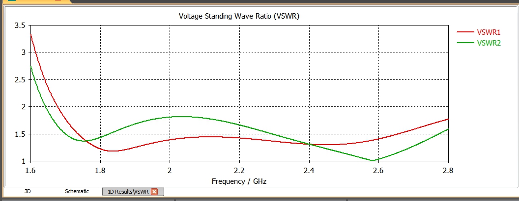

ID:	226726,,,1,76-2,80 GHz....!!!
      Последний раз редактировалось jomy; 02.07.2018, 18:13.
        And....???
        Остальные графики будут?:search::search:

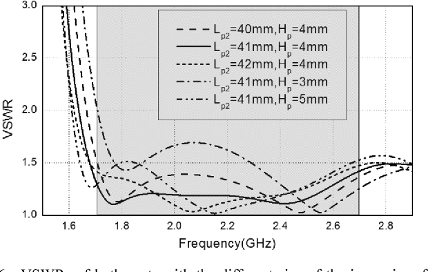

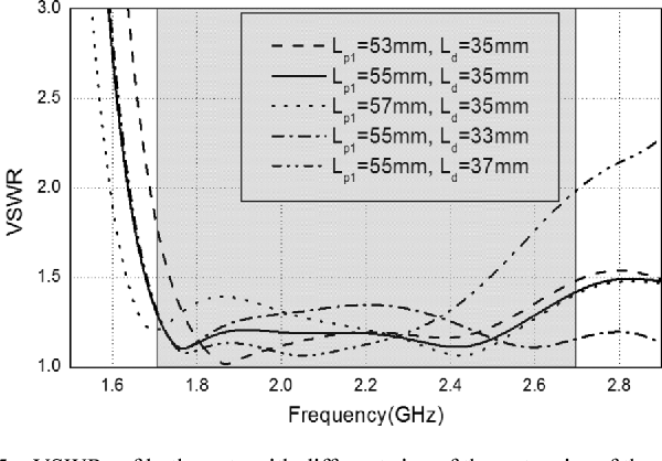

                подниму тему.

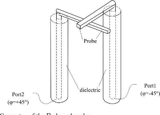

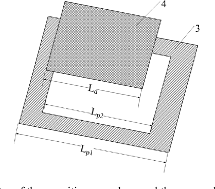

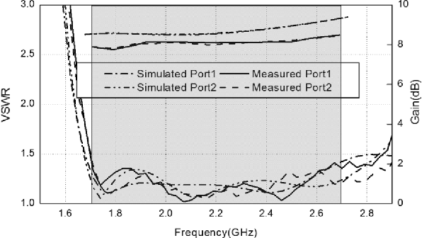

                вот что нашел интересного:
                вводится директор и паразитный элемент.
                этим расширяют полосу и... возможно это является уменьшением рефлектора до 70*70.
                картинки грузятся не всегда по этому выложу их тут тоже.

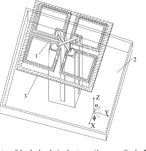

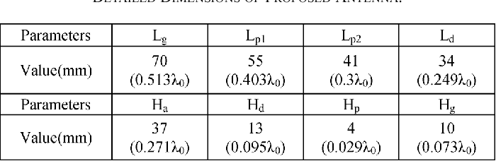

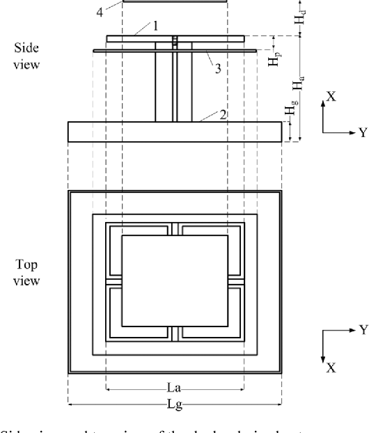

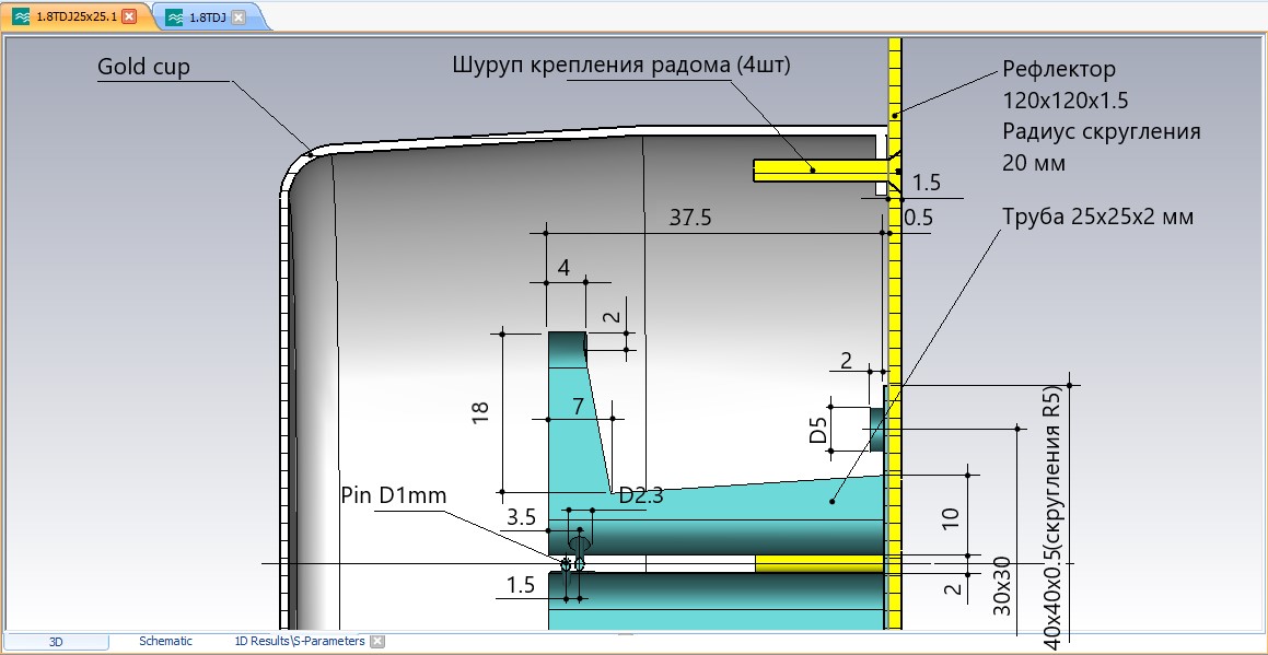

                  Вот недостающие размеры полученные путем масштабирования чертежа (чертеж очень условный). Думаю, для построения начальной модели достаточно.
                  Нажмите на изображение для увеличения.  Название:	1.7-2.7tdj.jpg Просмотров:	0 Размер:	14.9 Кб ID:	319063
                  Кстати, запитка при помощи “Probe”, делает антенну не короткозамкнутой! Это не есть хорошо.
                  Последний раз редактировалось Vodkaman; 04.01.2020, 13:26.
                    Диаграмма довольно широкая получается, если данная конструкция подразумевается под облучатель, то нужно короткофокусное зеркало (F/D=0.3...0.4)
                      Нарастить усиление директом?
                        Одним директором во всей полосе ДН не сузить, да и от директора полоса согласования может сузиться, да и положение фазового центра будет более частотно зависимо.

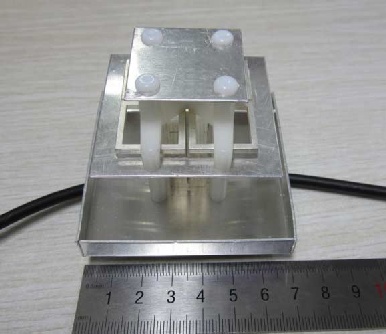

                          У Крокса облучатель с двумя директорами! И что то уж не паряться на счёт гуляющего фазового центра!?
                            О! то, что надо под MMDS и китайские решетки!!! чуял нутром)))
                            кто посчитает?
                            конструктив диполей - труба 20*20, это понятно... как стойки конструктивно выполнить?
                            может из листа оцинковки выкроить диполи со стойкой (второй операцией согнуть)? в этом варианте выставление диполей очень трудно сделать.
                            думаю, форумцу chilanzar2 тоже будет интересен данный облучатель)
                            а может бортики поднять повыше?
                            дайте нормальный облуч для ММДС, наконец. для офсеток их уже как грязи в новый год. ))
                              многие на "другом форуме" спрашивают где у UMO3 ФЦ и на сколько он стабилен от частоты? можно "секретные графики" посмотреть?))
                                Из той же трубы. Обратная сторона стоек не нужна и ни на что не влияет.
                                Они просто отливают диполи, чтобы была повторяемость.
