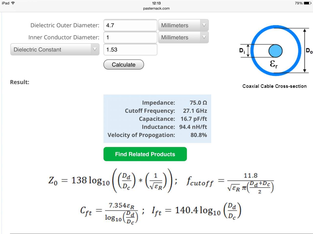

        Jomy, можешь посчитать для меня L-?mm (d-1mm, D-4.7mm, Er-1.53, Z-75 Ohm)? Thank you in advance!

            Вот нашел калькулятор электрической длины: http://n1gnn.com/CoaxVelocityFactorLength.html
            А это калькулятор импеданса:http://www.pasternack.com/t-calculator-coax-cutoff.aspx
                FPE (Foamed PolyEthylene).
                  Да, это лучше, но где вы найдете ... ??
                    Практически в любом деревенском магазине.

                            Никакого обмана!

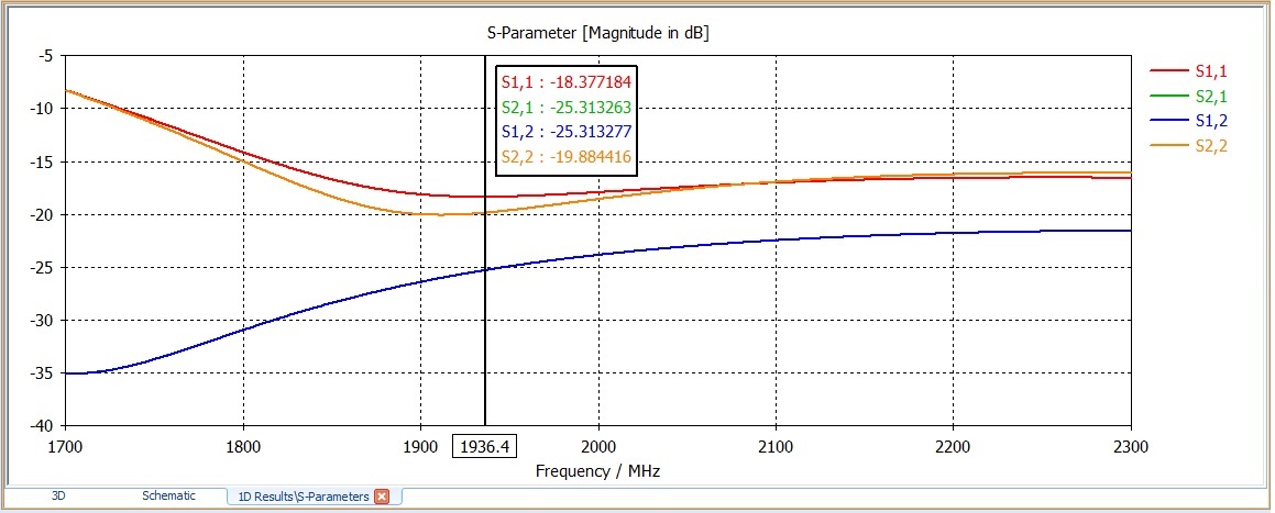

                                В общем с кабелем почти разобрались...
                                Вернемся к моделированию. Можете прокомментировать разницу в расчетах?
                                Волновые порты (Waveguide ports):
                                Дискретные порты (Dicreete ports):
