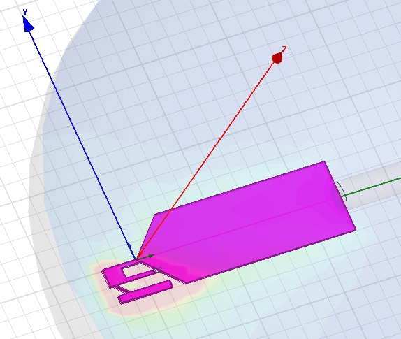

                #22
                Сообщение от lrg Посмотреть сообщение
                вот это вроде
                Ну модем из этой серии, я то имел в виду моделирование в симулятоере HFSS.
                http://www.lan23.ru/forum/showthread...ht=#post107213
                Усиление антенны модема U-150 - 10 Db. Относительно полуволнового диполя, в том же пространственном расположении и совмещённым по поляризации с .Б.С.

                    На практике бывает достаточно включить 1 внешнею антенну рядом с модемом, что бы получить качественный MIMO приём, даже когда на внутренние антенны модем едва цепляется. Видимо за счёт хорошего пространственного разноса антенн. У меня на работе модем именно так эксплуатируется уже более полугода.

                      Минус 3- минус 6 дби и больше.
                      Здравствуйте. Теоретически может быть усиление «-»дБи?
                      Встроенная антенна должна иметь хоть какую то направленность. Или там такие ужастные потери в фидере?

                        Сообщение от Vanb4ik Посмотреть сообщение
                        Бывает же температура - (минус) 273 по Цельсию, весь вопрос откуда отсчитывать.

                          Выходит затухание в фидере модемной антенны больше чем усиление самой антенны? Откуда такие данные?
                            #28
                            В каком фидеое? Данные по результатам моделирования.
                              Фидер- это кабель. В модеме, как правило, нет кабеля, а если и есть, то такой короткий, что затухания там не заметишь. Все дело в размерах встроенной антенны, они настолько малы, что по сравнению со стандартным диполем выдают меньшее усиление. Так появляется знак "-".

                                #30
                                Полуволновой диполь без рефлектора усиление 2,14дБи. Изотропный излучатель(точка, атом?) - 0дБи, излучает всю подводимую мощность без потерь равномерно в виде сферы. Значит кусочек проводника в виде антенны уже больше чем атом .... Значит знак "-" это результат неправильных измерений, или неучета каких - то потерь. Ладно мысли в слух. А если по теме, то думаю усиление реально от 2 и выше дБи.
                                А и фидер - не только кабель, а в целом питающая линия или линия передачи. Может быть и полосковой.
