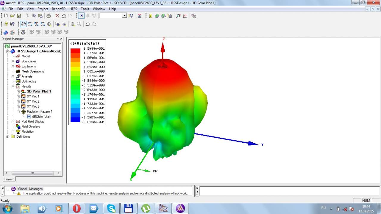

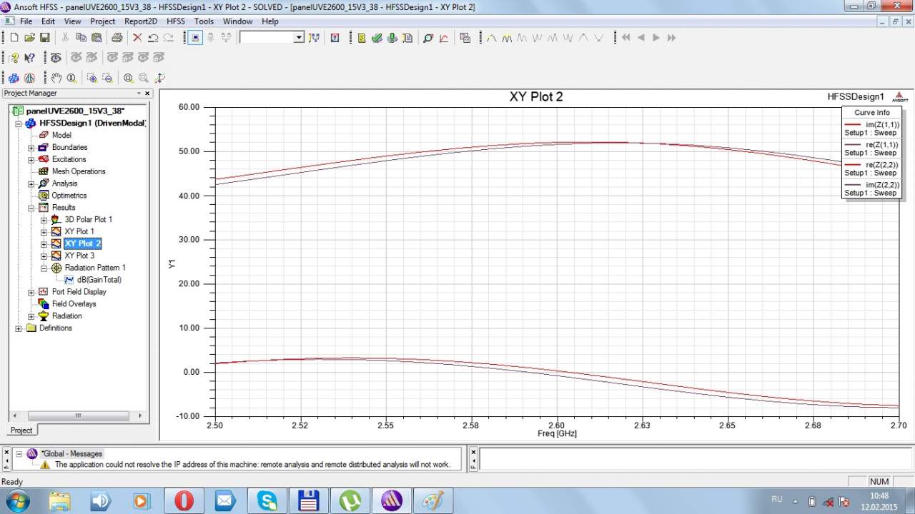

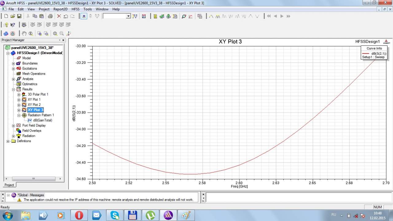

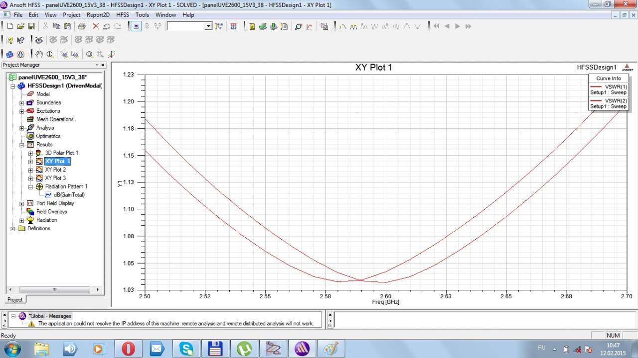

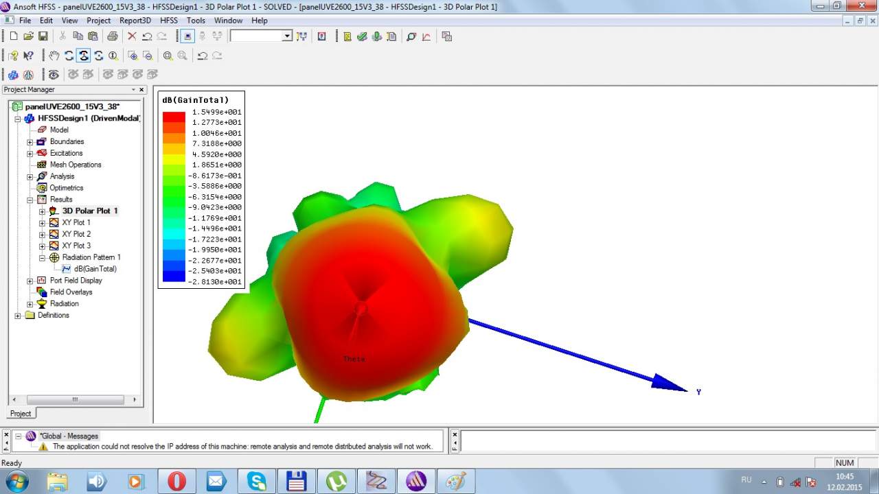

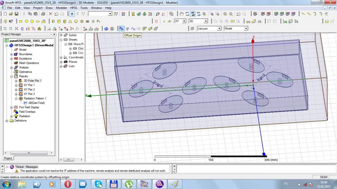

Панель UVE2600 (Элипс патчи) MiMO Х-pol
    Как то так.:yahoo:

      Jomy, а тебе не кажется, что ты сильно преувеличиваешь значение боковых лепестков? Тем более не такие они и большие, разница в ксв как мне кажется в пределах погрешности программы
        Aleks,,, дать мне размеры ... !!!
          Файл hfss в архиве.
            Файл hfss в архиве.
            Да,,, что, вы не можете сделать рисунок ... ??
              Нет, не могу, я с телефона.
                Ну,,, но тогда как работа с HFSS ...?
                Или, вы говорите не заткнуться ... !!!!
                  Слушай, вы можете поставить размеры здесь ...

                        Aleks07, а в чем смысл делать антенну таких габаритов, с таким усилением, когда есть мимо панельки с усилением 17dBi размером 220х220?
                            У той антенны, кроме усиления, ничего нет , не полоски ксв нормальной, не развязки.
                            В данной антенне это все есть, причем усиление добавить можно включением бортов.
                              Да, но габариты!!! Это фактически две антенны в одном корпусе.
