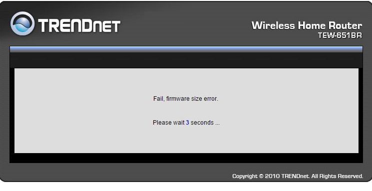

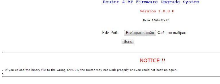

    И пробую я уже второй день прошить его , не как и все тут .. Ошибка говорит, я склоняюсь к тому что проблема в флешке , но блин мне ее шить нечем , как вариант можно распаять джитаг , но какие пины куда ?
      вот лог из юарта
      Если не берёт файл - то дело в файле. Просто не той модели или не той ревизии файл пихаешь.
      Ссылку на файл скинь, какой размер файла?
        Вот с офф.сайта
          Вот с офф.сайта
          http://www.trendnet.com/support/supp...=190_TEW-651BR
          скачай филе на другом компе через другой инет на другом браузере. Может адин раз битый файл скачал и мучаешься?

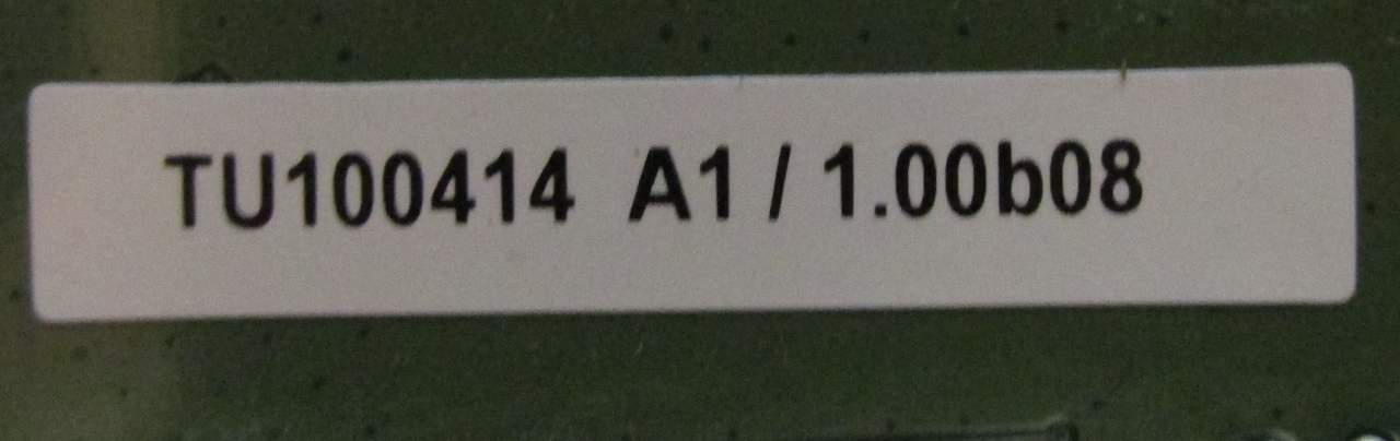

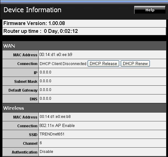

          Также, пробуй давить кнопку "селект аназыр ферсион" мож всё-таки у тебя не v1 ? v2 тоже проц RTL8196B - тока чистота пабольше. https://wikidevi.com/wiki/TRENDnet_TEW-651BR_V1.0R
          в морде девайса чо кажет, какую версию? Если хочешь - скрин или копипаст приложи..
            в разное время , на разных машинах , короче дело мало.. Попробовал еще раз через другие браузеры , не тут та было.
