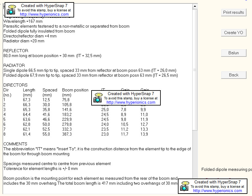

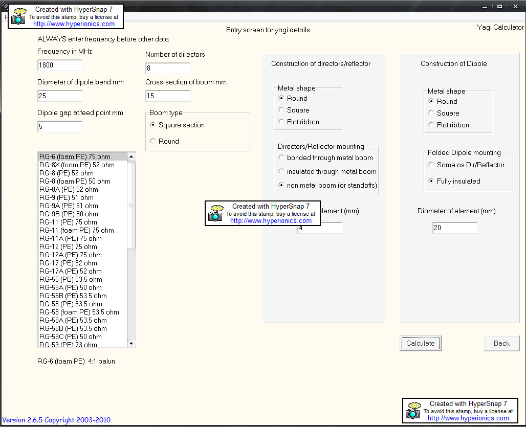

    Господа нужна ваша помощь в расчете антенны на частоту gsm 1800 мгц Нажмите на изображение для увеличения.

      что не правильно подскажите.

        YAGI КАЛЬКУЛЯТОР VK5DJ в
        Яги частота дизайн = 1800,00 МГц
        Длина волны = 167 мм
        Паразитные элементы крепятся к неметаллических или отделены от бума
        Петлевой вибратор полностью изолированы от бума
        Директор / отражатель диаметром = 4 мм
        Диаметр радиатора = 4 мм
        REFLECTOR
        80,0 мм в длину в положении стрелы = 30 мм (IT = 30,0 мм)
        РАДИАТОР
        Одноместный диполь 75,8 мм от вершины до основания, расположенные 33 мм от отражателя стрелы POSN 63 мм (IT = 28,0 мм)
        Петлевой вибратор 77,4 мм от вершины до основания, расположенные 33 мм от отражателя стрелы POSN 63 мм (IT = 28,5 мм)
        РУКОВОДИТЕЛИ
        Dir Длина разнесенным положением IT Boom усиления Gain
        (Нет.) (Мм) (мм) (мм) (мм) (дБд) (дБи)
        1 67,3 12,5 75,8 23,5 4,8 6,9
        2 66,3 30,0 105,8 23,0 6,5 8,6
        3 65,3 35,8 141,6 22,5 7,8 9,9
        4 64,4 41,6 183,2 22,0 8,9 11,0
        5 63,6 46,6 229,9 22,0 9,8 11,9
        6 62,8 50,0 279,8 21,5 10,5 12,7
        КОММЕНТАРИИ
        Аббревиатура "IT" означает "Вставить в", это строительство Расстояние от кончика элемента к краю бума для сквозного кронштейне
        Расстояния, измеренные между центрами от предыдущего элемента
        Допуск для длин элементов составляет +/- 0 мм
        Положение стрелы подвешивается для каждого элемента, измеренная от задней части стрелы и включает в себя 30 мм overhang.The общая длина стрелы составляет 310 мм, включая два выступающих элементов 30 мм
        По оценкам 3 дБ ширина луча пучка 47 град

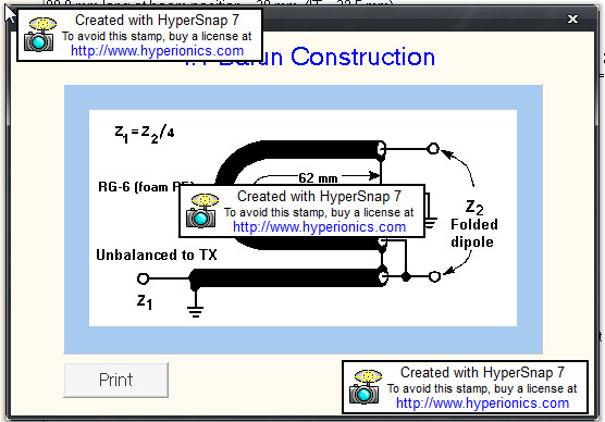

        Полуволна 4: 1 балун использует 0,75 коэффициент укорочения RG-6 (пены ПЭ) и длиной 62 мм плюс приводит
        Петлевой вибратор СТРОИТЕЛЬСТВО
        Измерения производятся с внутренней стороны отводов
        Сложенные дипольная длина измеряется от вершины до основания = 77 мм
        Общая длина стержня = 178 мм
        Центр стержня = 89мм
        Расстояние BC = CD = 26мм
        Расстояние HI = GF = 24мм
        Расстояние HA = GE = 43мм
        Расстояние HB = GD = 63мм
        Расстояние HC = GC = 89мм
        Gap в Hg = 5 мм
        Диаметр изгиба BI = DF = 25 мм
        Если сложить диполь считается одной плоскости (см ARRL Antenna Handbook), то его резонансная частота меньше диапазона плоской алгоритма самолета 10: 1
