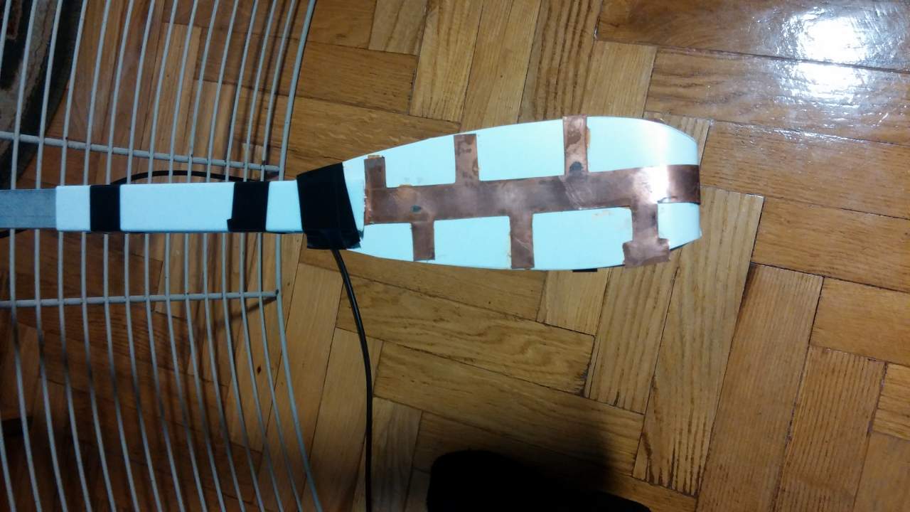

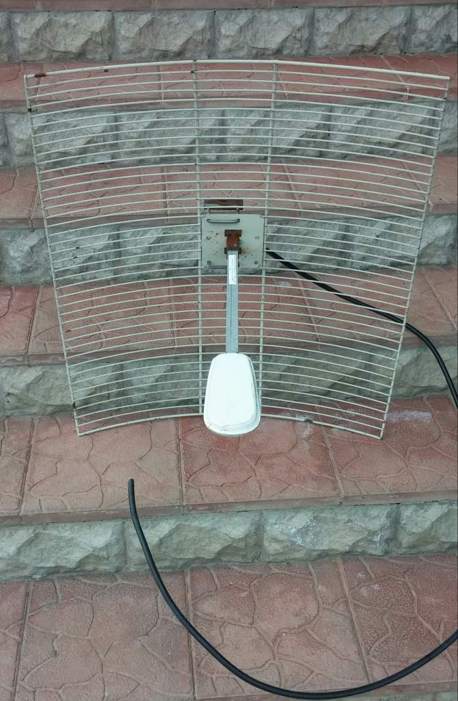

    ситуация такова:
    у соседа в доме стоит wifi роутер (100 Мб интернет у него) TP-LINK TL-WR740ND мне до него 150-200 м
    надо поймать его wifi, он согласен, только не хочет ставить антен никаких у себя
    купил себе для этого TP-LINK TL-WN722N и нашел наружную антену старую wifi
    купил для подключения кабель-удлинитель wifi на 9 м (кабель RG-174), но кабель г*вно редкое оказался. Мой TP-LINK TL-WN722N через него даже свою антену "не видит" (ненаходит сетей никаких, хотя без кабеля видит)
    тогда через RG-58 (дома валялся, центральная жила - много проводков плетених) гдето 4 м, подключил свой TP-LINK TL-WN722N к антене этой и ничего (((
    перед этим перепаял антенну под RG-58, вместо толстого кабеля што там был (вскрил белую коробочку)
    помогите пожалуста как подключить ???
    думаю так, может криво припаял (но сделал так как было до етого), а может мощности мого TP-LINKа недостаточно для етой антенны ???
    а может и антенна г*вно тоже ?
    фотки посли моей переделки
    мощность свистка должна быть идентична мощности TL-WR740ND
    угол зрения у этой антенны как у бинокля - 14 градусов
      так подскажите как сделать оптимально для меня
      купить другой адаптер ?
      или всетаки расстояние небольшое и можна както подключится

          1) найти хорошее место для установки антенны (чтобы в бинокль роутер соседа было видно)
          2) прицепить антенну к свистку через кабель минимальной длины. Короткий кабель со штекером можно взять из донорской дешевой антенны TP-Link 2405C например. Если нужен кабель длиннее или не влом припаяться внутрь свистка - можно и просто хороший 50-омный кабель
          3) прицелиться антенной по максимуму показаний inSSIDer
