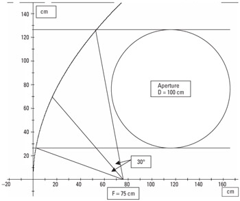

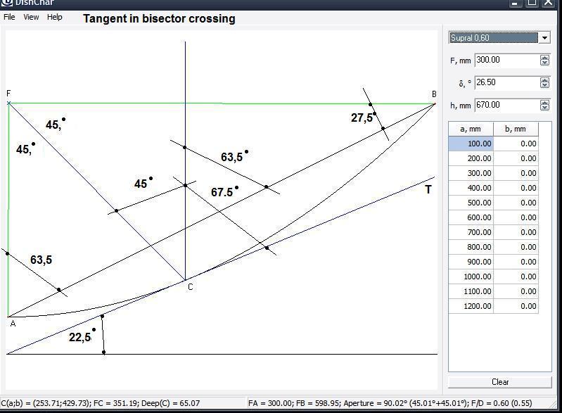

    А если так?

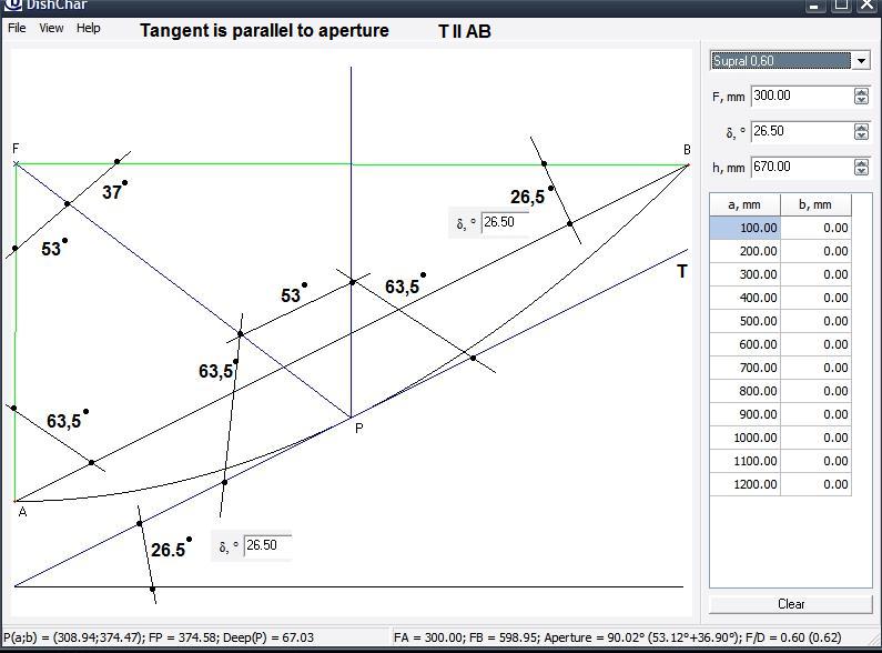

    Мне кажется, плоскость тарелки и нижняя линии не параллельны.
    А у тебя нет паспорта на тарелку 0,6 метра, НТВ+?

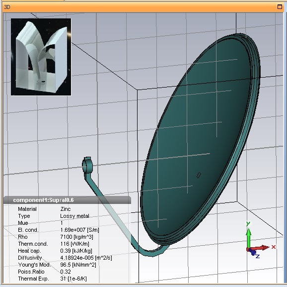

        Теряю связь с реальностью... Бред какой-то!!!

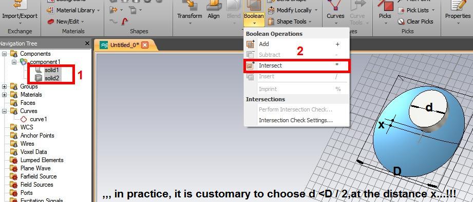

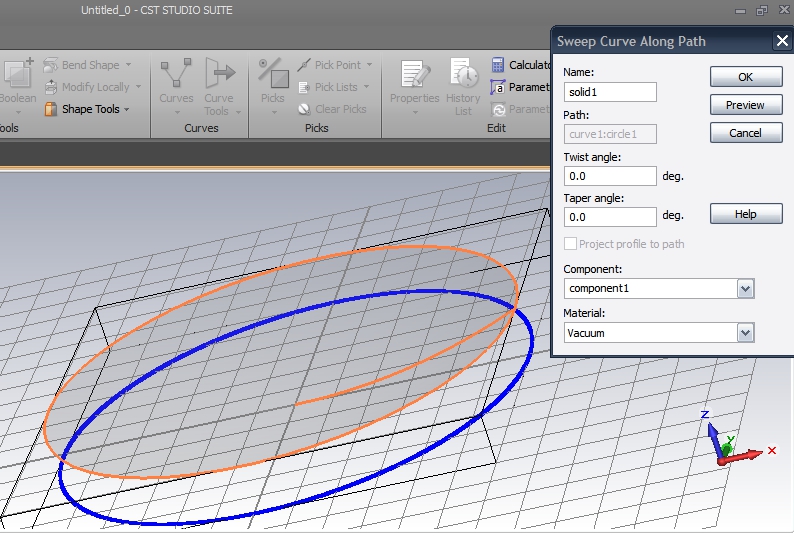

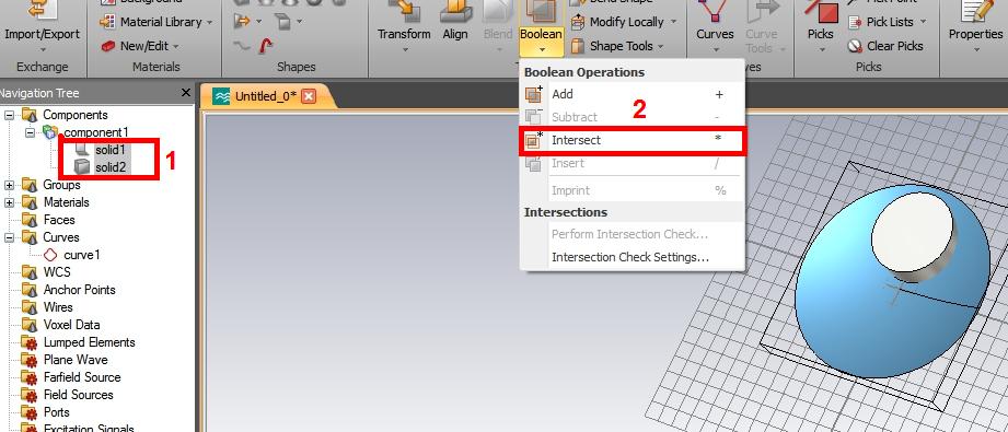

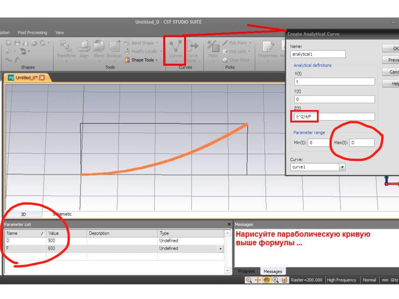

          Кажется осилил. В 3Д очень не просто совмещать усеченный параболоид с плоскостью отбортовки.

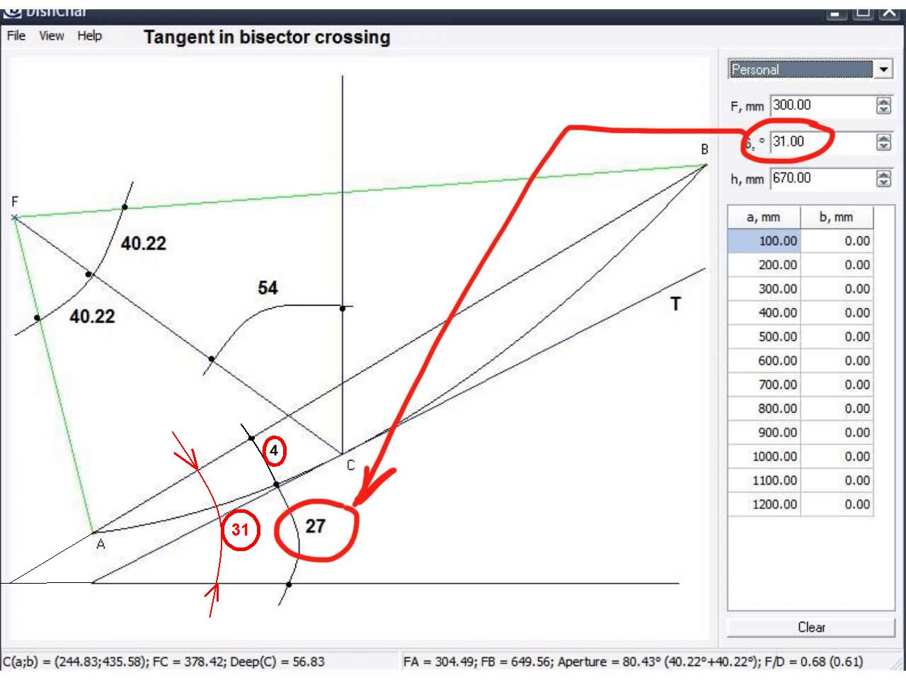

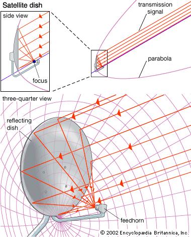

                Спасибо, Vitek_90, жаль только у нее не указан офсетный угол.:nea:
                Но хоть с фокусом разобрались...

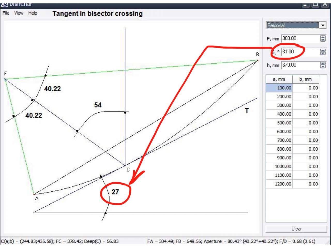

                  [ATTACH=CONFIG]22111[/ATTACH]

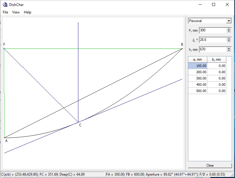

                  Наконец-то, до тебя дошло Jomy!
                  [ATTACH=CONFIG]22112[/ATTACH]
                  В чем ошибка? Все так как у тебя в этой теме: http://www.lan23.ru/forum/showthread.php?t=8248&page=20 пост#193

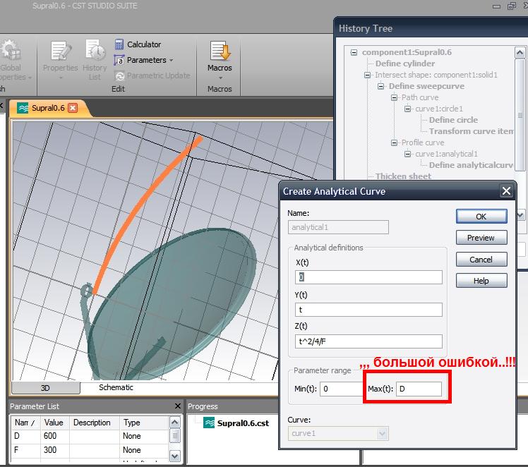

                    ,, пост#193 , это другое дело....!!!
                    ,,, вы должны изучить геометрию ... !!!!

                      Лучше бы потратил время нарисовать как надо а не стебатся картинками...
                        Трудно, Jomy, признавать свои ошибки? Я знаю, сам ошибаюсь... Но не в этот раз!

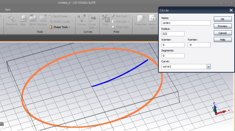

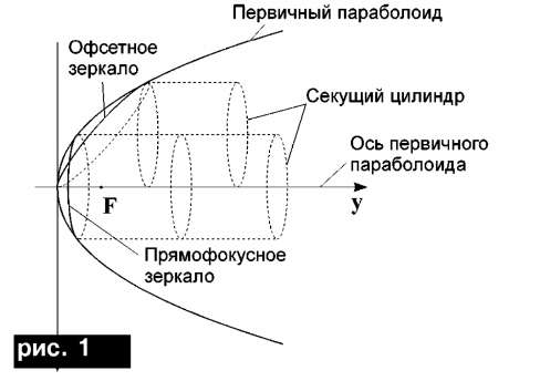

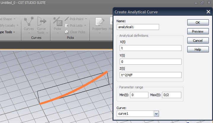

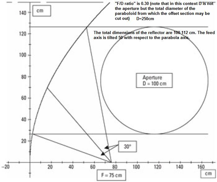

                            Jomy, хватит чудить! А я как по-твоему ее делал????

                                В моем случае d=D/2, x=0.
