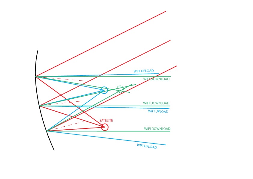

        Здесь чертеж. Лучи на передачу не параллельны, лучи на прием не фокусируются. Эсли ты не веришь физике, поверь геометрии!

            Правда всегда одна! Я не упрям, я просто прав...

              Если фокус один, то как-же работает мультифид на спутниковой тарелке ?
                #67
                А сколько по Вашему фокусов может быть?
                Мультифид, я думаю, слегка сдвигают за фокус, в область чуть размытого пятна, если пользоваться оптическими понятиями.

                  Нет, мультифид располагается вряд. Каждая головка на свой спутник. Мне кажется, сколько источников столько и фокусов. В разумных углах конечно.
                    #69
                    Физический, или геометрический центр один. По нему и строится тарелка. Если облучатель не в центре, то как не крути будут искажения. Просто на большой тарелке, ими видимо можно пренебречь, но кардинально поменять направление луча с восходящего на горизонтальный невозможно без значительных потерь.
                      #70
                      Совершенно с вами согласен Vodkaman. Из личного опыта,больше 10 град от центра фокуса на 1м овсете, что-то настроить бесперспективы.На меньшем авсете можно. А в отношении 2 и больше фокусов полный бред.
                        Согласен, мультики видел на тарелках не менее 90. Да и разбег там градусов 5-6. В посте #63 по-моему перебор.

                              Jomy, покажи, пожалуйста, диаграмму направленности в 2D. Я думаю там все будет понятно.
                              В любом случае, оптимальная позиция будет в фокусе!
