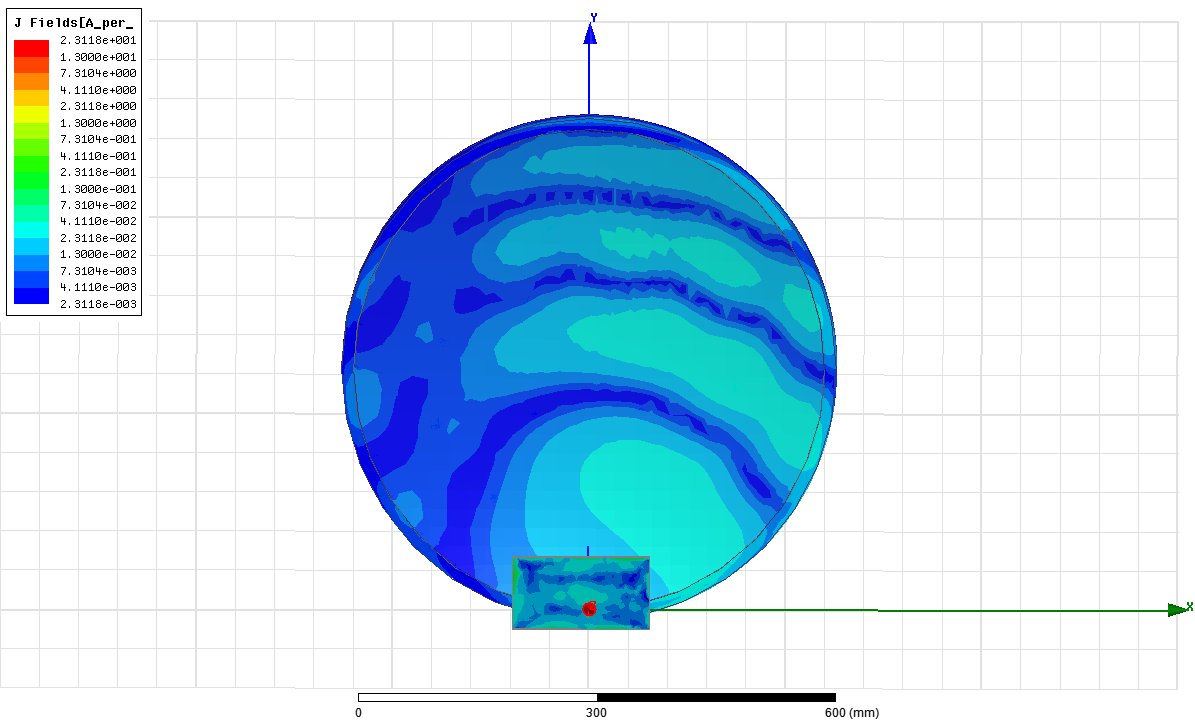

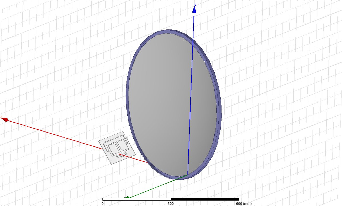

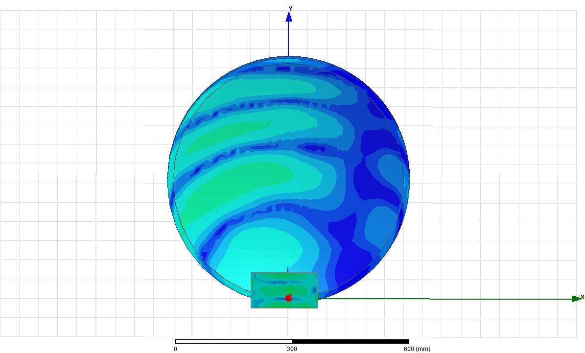

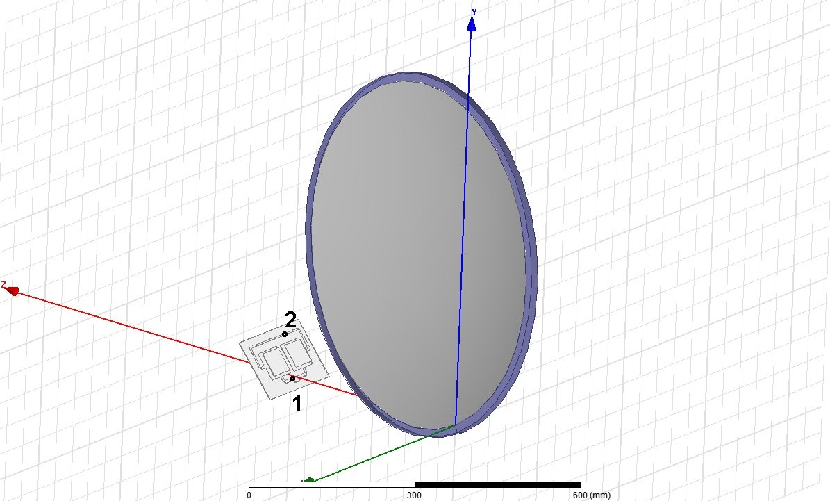

    Вот вариант с антенной решеткой в фокусе, поверхность зеркала засвечивается с разной интенсивностью, тем самым обеспечивается кроме поляризационного еще и пространственный разнос. Лучи почти на одном азимуте. Но уровни побочного излучения высоки, так как часть энергии переваливается через край зеркала.

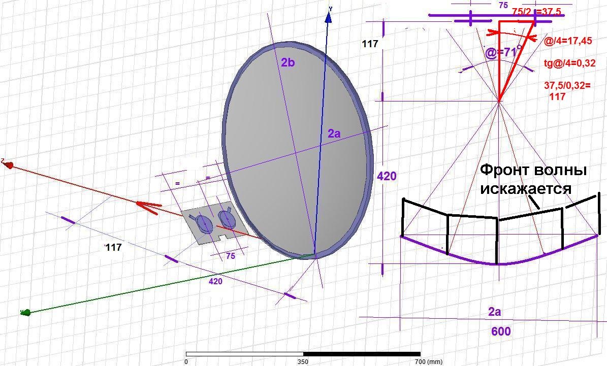

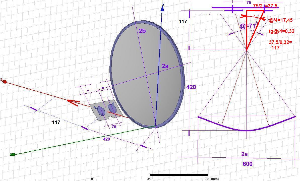

ID:	221788 Из-за смещения из фокуса, фронт волны искажается, квадратичные фазовые искажения.

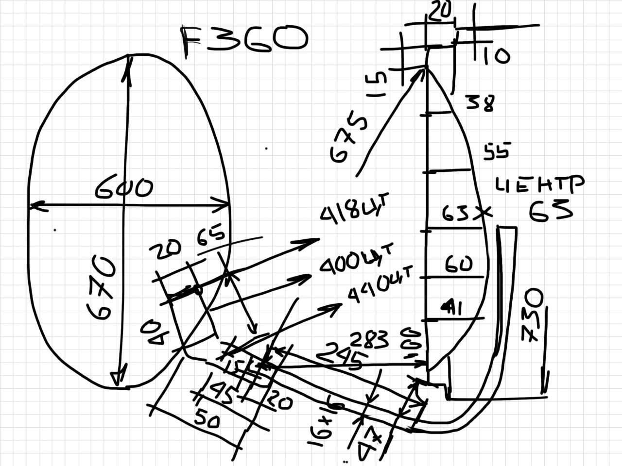

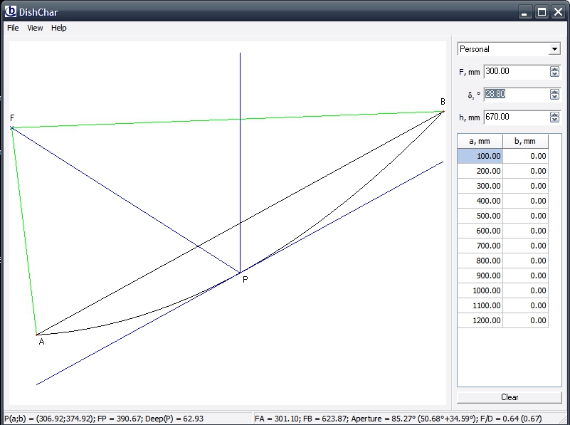

          Ладно, придется самому измерить)
          У меня есть замеры моей тарелки (по которым сделана модель), похоже там другой фокус.

            Надо ее в 3D-сканер))

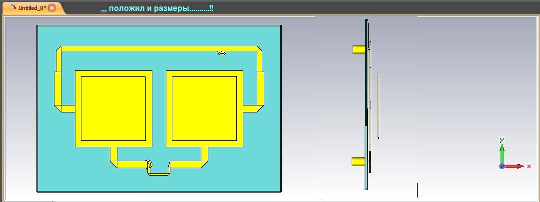

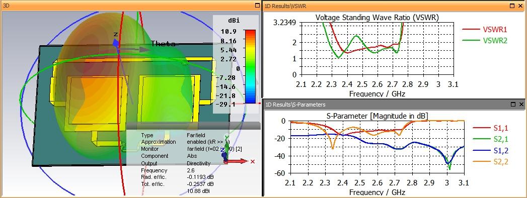

                  При таких положениях портов обеспечивается возбуждение патчей со сдвигом фаз примерно 90 градусов.
                    Ну,,, смотреть ...!!!
                    ,,, аaa и расстояние между патч .....
                      dx=65mm
                        dx=65mm
                        0,56*lambda<0.62*ламбда
                        65мм<<71,4mm
                        ,,, показать моделирования PORT1 + port2
