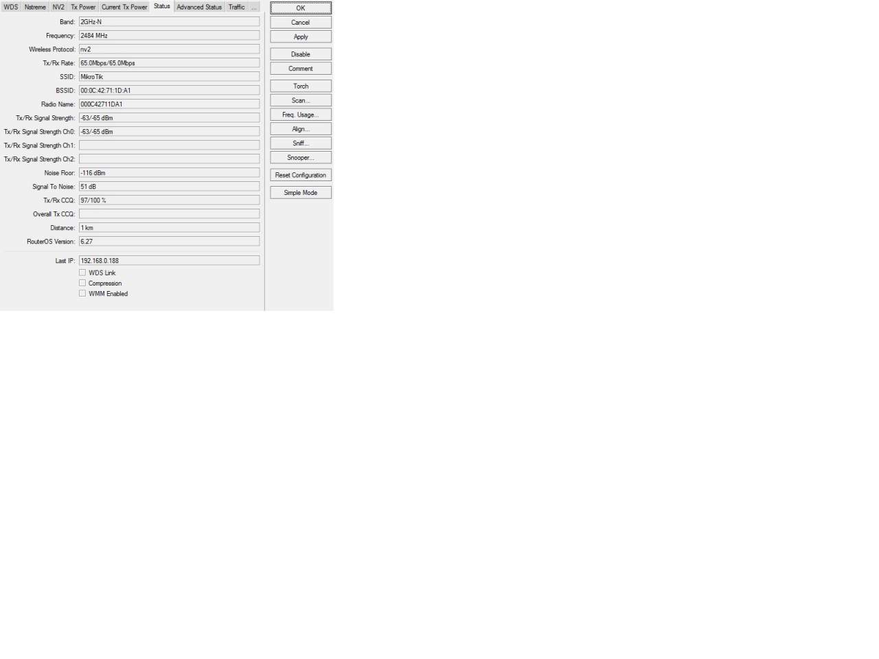

    Недавно встретился с знакомыми, которые ставят в частный сектор интернет, и взял несколько RB711 для экспериментов и возможной замены моего старья. Взял одно и двухканальные. Дальнейшие эксперименты проводились при ширине полосы 20Мгц.
    Итак, провел вначале эксперименты дома: поставил мощность 5dBm, уровень приема получился -60. Настроил BRIDGE Поставил режим 802.11 Скорость соединения 65Мбит. Реальная скорость в обе стороны 20Мбит, проверял скачкой с FTP. Конечно, внутренний тест завышает скорость и показывает все 30.
    Меня это уже насторожило, так как работал N режим на максимальной скорости. Взял и поставил в те же места 2 шт ТПЛИНК 741, прошитый ОпенВрт. Реальная скорость оказалась 36Мбит.

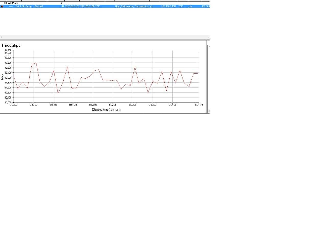

    Ладно, включил Nv2 и настроил по рекомендациям профи. Ну и что ? Скорость вниз к клиенту стала 12-15Мбит, от клиента 40. Это еще больше насторожило. Переставил местами устройства, расклад скорости остался. Включал NStreme, скорость стала 12/30
    Все же решил проверить на улице. На старом оборудовании было у человека 12/10Мбит. Подключил два Микротика. Скорость стала 0.5/10Мбит. Включен Nv2, пробовал и NStreme. Но меня насторожил уровень приема у клиента -82, а база клиента принимала на -60.

    Изучив схему Микротика, обнаружил отсутствие каких либо керамических фильтров на входе. Похоже, дело в перегрузке по входу. Подключил к Микротику штырек от какой то точки -нашлось много точек. Подключил наружнюю антенну- нашлась только одна точка. Скан лист я менял. Включил скан на DWL2100 с внешней антенной -нашлось много станций, есть и с уровнем -60.
    Но если Вы все это прочитали, почему у меня дома такой разброс скоростей при одинаковых уровнях RX/TX ?

      Где скорость в домашних условиях ? Чего не хватает ? Почему скорость в Nv2 ниже, чем у бытового оборудования ВиФи ? И даже в 802.11 скорость ниже, чем у ТПЛинка за 1000руб. Вот и докажите, что я не прав. Может быть, еще фотографию с анализатора спектра сделать ?
