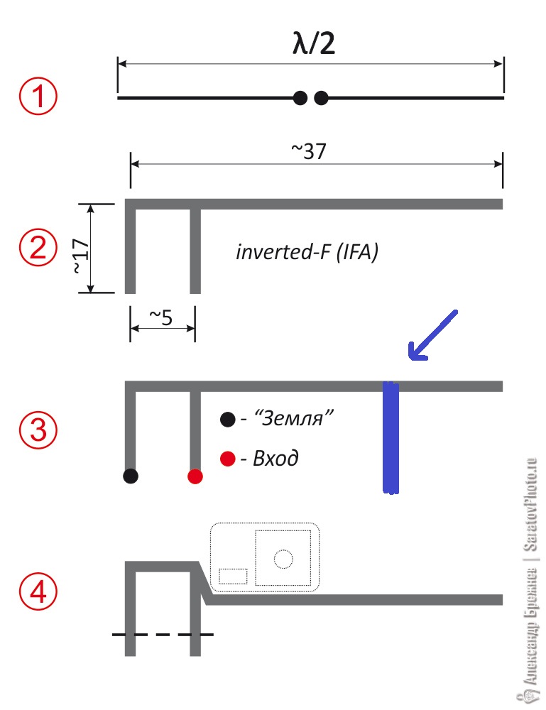

    Нашел еще вот такую антенну
    Но в таком виде она не поместится в корпус. Нужно сделать загиб как нарисовано синим цветом. От такого загиба сильно изменятся характеристики антенны?
    Сообщение от General Tarakuda Посмотреть сообщение
    Да, и очень сильно!

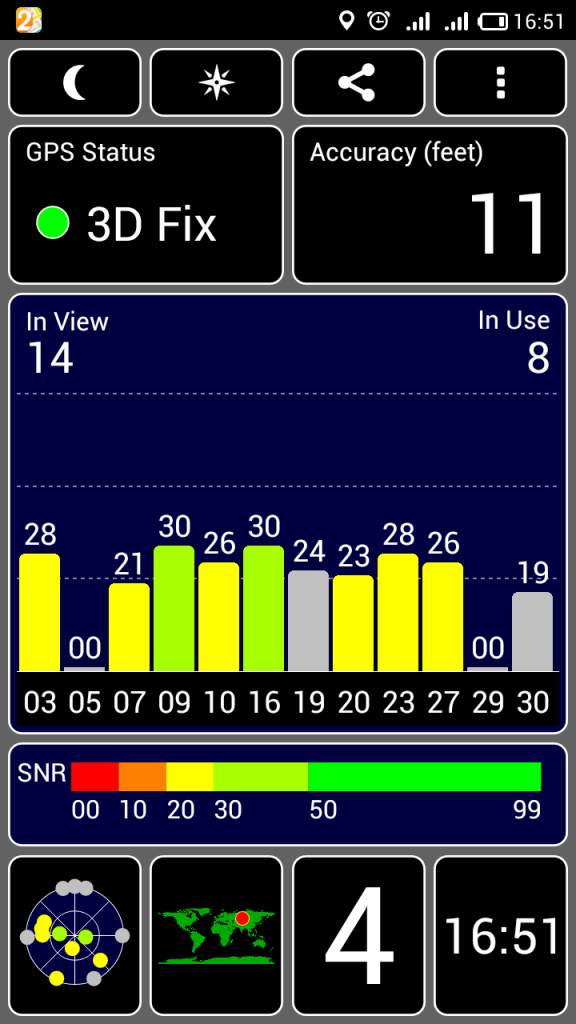

            Вот сигнал на небольшой отрезок провода,торчащий за телефон. Не супер, конечно, но терпимо.
