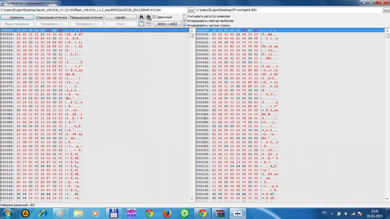

    Добрый день коллеги, первое сообщение и сразу с просьбой... вообщем решил воскресить модем, окирпичился год назад не понятно почему (горит только индикатор питания) на данный момент флешку выпаял, родной дамп слил и сохранил.
    Вообщем нужен полный дамп или помощь в воскрешение моего если такое вообще возможно
    Model TD-W8151N Ver. 1.3
    плата 2011500075 Rev. 1.1
    ps поиском пользовался, максимум что нашел это дамп на Ver.3
    У кого есть возможность залить проверить?

        dump W8151N V1
        http://avfile.ru/files/43101995
        http://my-files.ru/j2tune
          спасибо огромное, уже не надеялся найти... сравнил файлы очень много отличий, сейчас подправлю MAC и пойду заливать :yahoo:

              печаль, вечером вчера помучился и бросил, кирпич походу.... прошивку подправил ( по смещению 5ff8 заменил MAC ) залил, выгрузил сравнил с исходником - различий нет. Впаял, включаю, индикатор LAN моргнул пару раз и все ((( подключаешь сетевой шнурок соединение пытается подняться долго коннектится но без толку, 1.1 не пингуется
              ps хз что делать, что посоветуете?

                свой дамп считывал с живого.
                девайса W8151N v1 нет, проверить дамп не могу.
                Изменения по миганию светодиодов были по сравнению со считанной прошивкой?
                Если да, то подключаем ком-порт через USB-TTL и лог в студию

                  если честно не обратил внимания, помню что до выпаивания горел только индикатор питания, сейчас по сути тоже самое (если не подключать сетевой шнурок, индикатор LAN загорается на секунду, а дальше так же горит power)
                  переходника такого нет, думаю дальше и не стоит заморачиваться ... всем спасибо за участие
                    Ваше право . но если пытается откликаться лан , значит не все так плохо.
                      Алексей, вы считаете проблема в прошивке? Куда копать, заморочится с переходником usb ttl ?
                        не знаю , я заочно не чего не прогнозирую , нужно подключать -смотреть что она говаривать (и говаривать ли вообще).
                        А та дальше видно будет.
                          т.е. сейчас единственный выход это подключится через serial интерфейс, и попробовать качнуть лог... раньше никогда этим не занимался, единственный опыт это разблокировка ноутбука путем перепрошивки флешки ну и собственно изготовление простого программатора
                          ps переходник usb ttl заказал в течении должен прийти, так что ждемс
