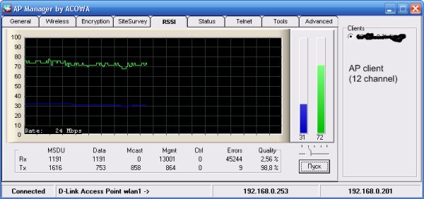

                        Может не в тему, но есть аналогичная проблема.
                        Точки 2100. Одна АР, вторая клиент. На клиенте - валят ошибки. Расстояние - от 2 метров до 20 при тестах. Изменяется только уровень сигнала. От максимума до 50-60. Антенны - патчи (новые, изготовлены по http://www.lan23.ru/forum/showpost.p...0&postcount=47). Кабель запаян на антеннах и длина не более 30см.
                        Что делать? Как снизить ошибки? Смена каналов не даёт ничего существенного.
                        Может какие специфические настройки порекомендуете?
                        Цель - к АР коннектиться будет ноут вблизи антенны (около 50 метров) и точка клиент - на расстоянии около 300 метров.
                          #27
                          у тебя проблемы с антенной или убитый радиотракт!!!
                            #28
                            Про убитого зверя я тоже думал. Причем если точки разместить рядом на столе то ошибок нет почти. Мне кажется усилитель сдох. Как его проверить? а если его выпаять и замкнуть выход и вход на плате, в эфир мощность какая пойдет? Что еще может быть?

                                Перешил. (прошивка вроде тут с форума сылка была и инструкция)
                                Вот что получилось:
                                D-Link Access Point wlan1 -> t s 14
                                SWR -> ProbePower: 18 dBm, MeassureTxADC : 0
                                Что это означает?
                                Кстати, вот на точке, которая работает в режиме AP и раздаёт инет на ноутбук:
                                SWR -> ProbePower: 20 dBm, MeassureTxADC : 9
                                При этом не подключен клиент к ней.
