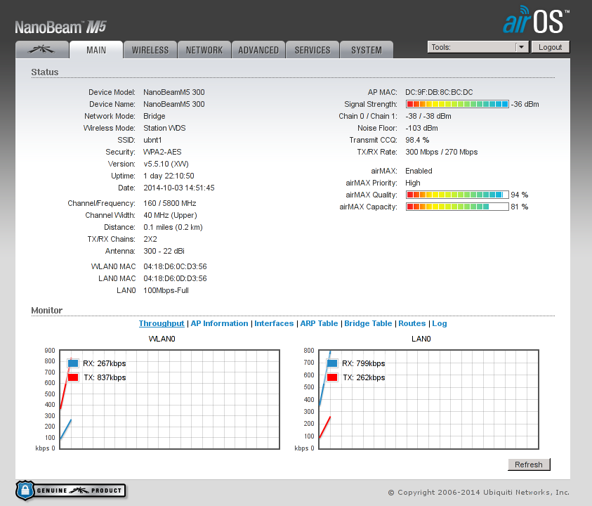

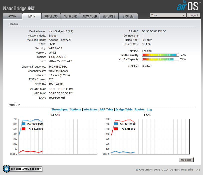

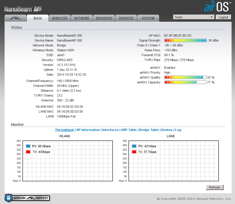

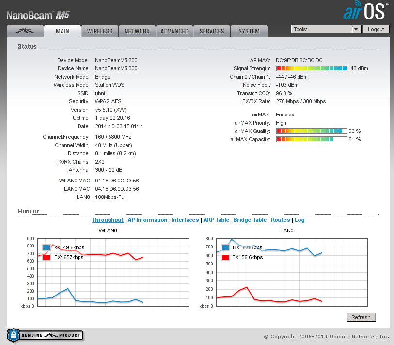

      Изначально мощность не трогал, стояла 10dBm на обоих девайсах.
      Когда начались проблемы пробовал уменьшать до 6dBm и увеличивать до 15dBm, разницы не увидел.
      Сейчас уменьшил до 2dBm.
      Скриншоты на 15dBm - Нажмите на изображение для увеличения.
      Скриншоты на 2dBm - Нажмите на изображение для увеличения.
      Пробовал ставить 0, падает скорость. Это для меня критично, работаю удаленно.
      Затыки пока не наблюдались, если будут посмотрю на уровни сигналов.

          Запаса по скорости должно хватать до -60dB. А тут уже ближе к -50dB становится плохо.. Посему - или проблемы в радиоэфире - шюм там -91dB - или отражёнка от железа стала попадать в ствол и сильно мешать радиопередаче.
          Да, забыл сказать - так как на такое расстояние можно поставить Loco M5 - то находим оных две штуки, проверяем сначала бридж, потом бим, и ставим достопочтенных в другой ствол, км так на 5-10, на что собственно они и рассчитаны.
          Заодно выясниться, хто из них барахлит. А так люди годами мозга с девайсами делают..
            Спектроанализатор вам в помощь.
