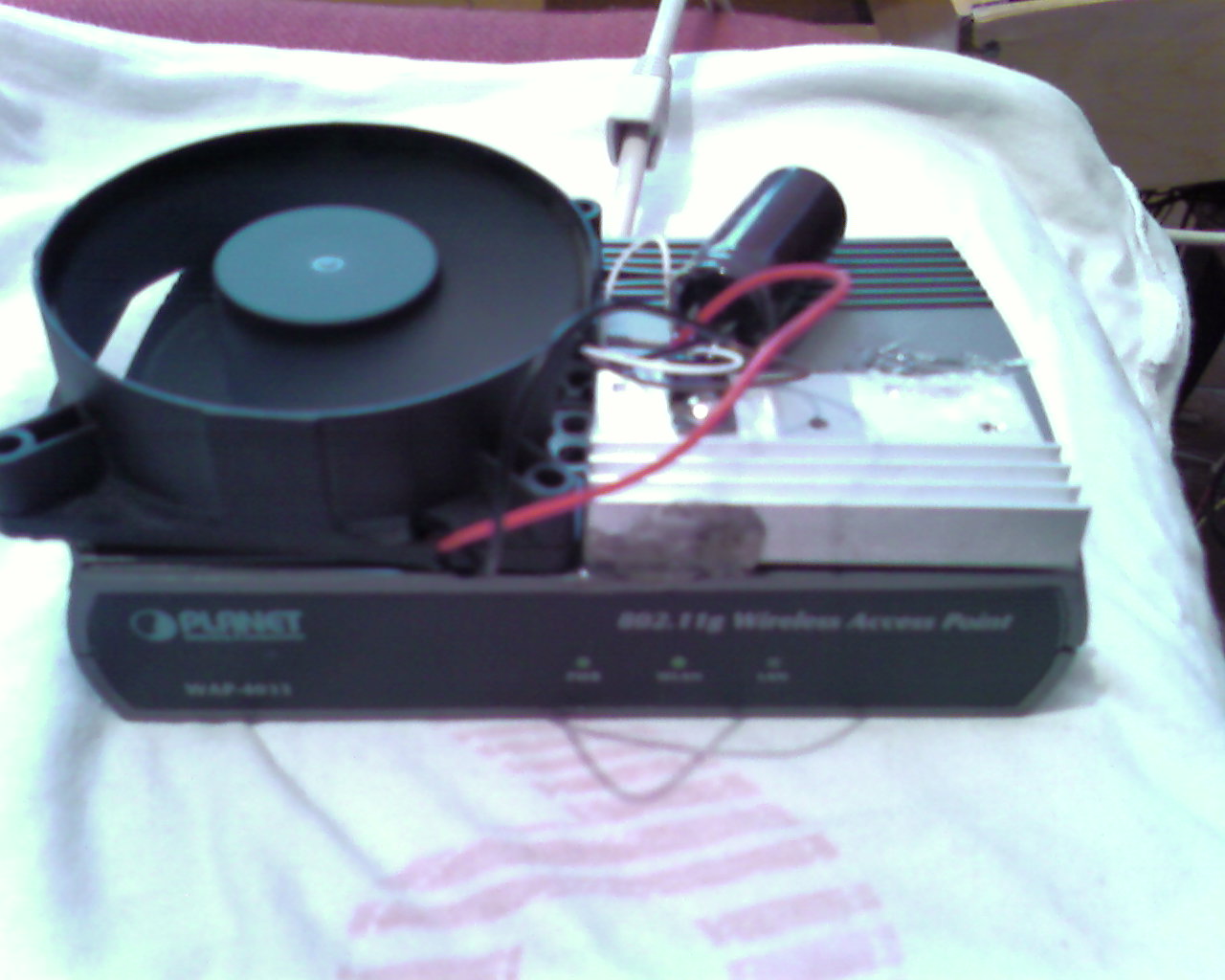

для питание 5вольтовой точки. можно поставить от компьютера бп на выходе 12 вольт (желтый + черный минус) до 30 метров падение не сильное ставте ЛМки вот фото.я питание сделал прямо в точке на разьеме лан.питание через кросовою коробочку.переделка БП проста.зеленый провод БП при соединение с черным запускаеться БП..12 вольт с желтого+ с черного минус а кулер бп пересадите на 5 вольт..( красный + ) чтобы не шумел..при таких токах крется не будет..у большенства БП выходной ток минимум 10А..Дерзайте

Забыли про резистор 10 ом. в цепь 5 вольт, для нормальной работы системы стабилизации импульсника.
