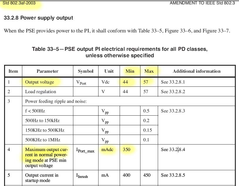

Касательно 2А( 2 Ампера) - это правда? нормированный ток через 1 контакт разъема стандарта RJ-45 составляет 2 Ампера?
Может, я ошибаюсь и чего-то не знаю, но максимальный ток (максимальный, а не номинальный) через стандартный RJ-45 ( не китайский) составляет 1,5А.
Гугль говорит, что стандартная технология PoE предусматривает в линии (и естественно, в разъемах) токи не более 0,35А при 48В - это допускает передать мощность порядка 15Вт.
ИМХО, все что более этого (по току) - от лукавого.
http://powerelectronics.com/mag/405PET3435.pdf
http://standards.ieee.org/getieee802...2.3af-2003.pdfПоследний раз редактировалось J.Forfun; 29.05.2009, 12:46.
