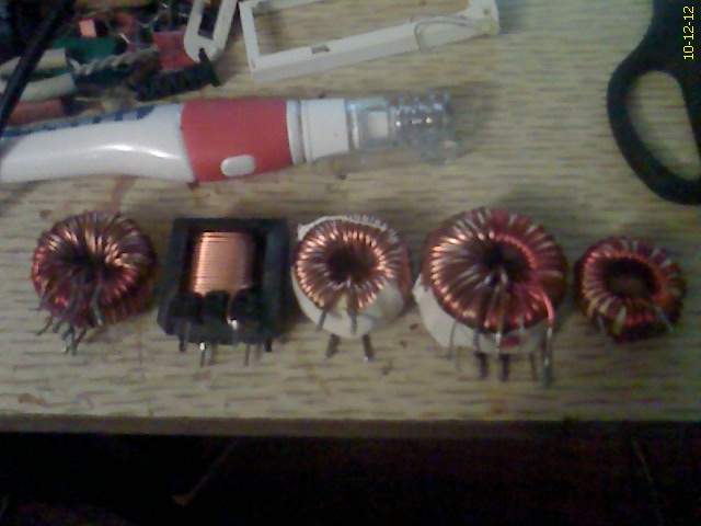

подскажите какая у меня получилась индуктивность?
ферритовое кольцо с БП от ПК, размер: 27х13х11мм. - 32витка проводом 1мм. (на фото ниже), также пробовал мотать и на кольцо из расчетов Ромчика, размер: 20х11х7мм. - 36 витка (н фото тоже есть)
Результат: на меньшем кольце норм работает - как и положено дроссель чуть теплый и микруха! на большем дросселе: на ночь в качестве нагрузки оставил тд д-линк 900АП+ - после 10 часов работы что дроссель, что микруха холодные! (ща на один ПоЕ повесил 2 ТД - дросель холодный, микруха чуть теплая (но увеличение дальнейшего нагрева микрухи нету)Местный Хам - надо бы исправить... :dirol:
