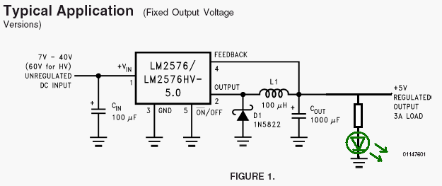

Сообщение от ShadoW_Inside Посмотреть сообщениеТак какой лучше резистор повесить перед светодиодом?
LM2576HVT - это модификация LM2576T но с повышеным пределов входящего напряжения. LM2576T - подойдёт. А с буквой Т или без неё - отличия только в корпусе, точнее - с т-выгнуты ножки:) . См. стр. 2 и 20 - корпуса, смотрите подробнее на документацию. http://www.national.com/ds/LM/LM2576.pdf Там много всего расписано.

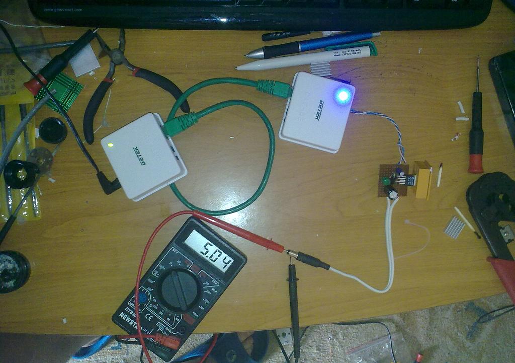

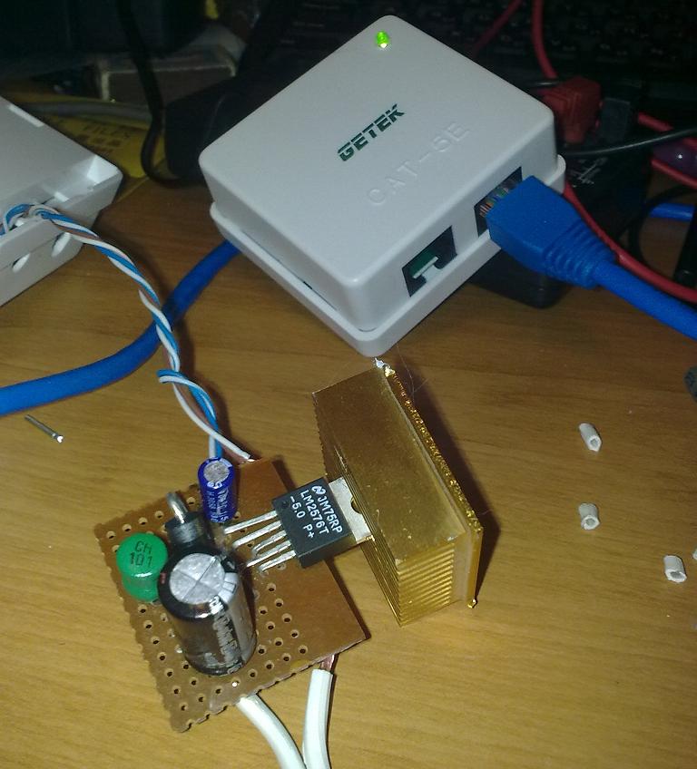

Спасибо, я уже съездил купил, и индуктивность прикупил по 5 рублей (если переводить на российские деньги).
Вобщем посчитаем сколько всё стит в рублях:
1) Импульсняк LM2576T - 34р.
2) Диод 1N5822 - 5р.
3) Конденсаторы 2 на 100 и на 1000 mF = 5р * 2 = 10р.
4) Индуктивность 100mH = 5р.
5) Розетка сетевая 2шт * 112,5р = 225р.
6) Разьем вход под адаптер 2шт * 50р = 100р.
7) Разьем для питания на шнур к точке 2шт * 50р = 100р.
9) Собрать это все можно и на картонке поэтому не считаю монтажную плату и провод от PoE к ТД, адаптер регулируемый (расчитывается что это всё уже есть у вас) а так же не считаю светодиод и резистер (т.к. можно без них, я ихвствил в схему для индикации работы).
Итого: 479р (1916тенге или 12,7$)
