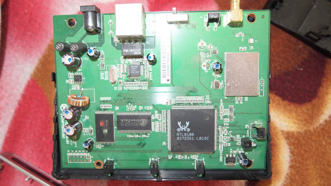

    Добрый день! Есть точка доступа Dlink Dap-1150 (не RU) прошивал я ее в Концептроник, потом возникла необходимость перешить ее обратно на родную прошивку и тут началось.. После перепрошивки она не инициализировалась, горели только Power и Lan, но при прошивке обратно в концептроник - все нормально было. В итоге я обновил концептроник через веб-морду и все, точка стала кирпичом. По- прежнему горят Power и lan но не запускается вообще и в режим прошивки по TFTP не входит.

    Версия железа 1150 какая? Открывали? Проц, память какие?
    Программатор есть или можете спаять SPI flash programmer? http://rayer.g6.cz/elektro/spipgm.htm
      dap-1150a1 rev a1
      cpu - rtl8186
      озу - em638165ts
      flash s080220
      спаять программатор могу.
        Фото покажите железа.

            Был у меня такой , уперли "воришки" , тут только Jtag вам в помощь.
              А можете подкинуть инструкцию? и схему отладчика?
                Вот тут я пасс , я сам не пойму как приконектиться в треднету по JTAG ..

                  флешка параллельная, модель не та, что указана, выбрана скорее всего не та по счёту строчка с чипа.
                  Ошибся - не SPI проггер.
                  https://wikidevi.com/wiki/D-Link_DAP-1150
                  Просьба - спаять JTAG и подключить к компу - по аналогии с DWL-2100AP. гуглим JTAG 2100ap и делаем самую простую схему.
                  Раз двоим уже нужно - может один разберётся.
                  И алексей может свой тренднет поднимет - там такой же проц http://www.lan23.ru/forum/showthread...hlight=rTL8186

                    у меня другой проц малость, и мне нужно распиновка Jtag ...
                      Сделал вторую схему: http://www.lan23.ru/wifi/JTag/jtag.html
                      но jtag > detect не обнаруживает устройство
                      Распиновка на плате немного другая, может по-этому7

                        Да, нужно добиться автодетекта проца. ну и флешки..
                        1. Проверь JTAG на любом AR2313A - или на вообще на любом девайсе, проце.. - для того, чтобы определиться с верностью сборки и работы самого JTAG-а
                        2. Как бы желательно где-либо убедиться, что прога для JTAG именно будет детектить RTL8186 (тут слёзная история барьбы http://forum.nag.ru/forum/index.php?...c=19138&st=340
                        ну и ещё раз об этом http://www.linux-mips.org/wiki/Realtek_SOC
