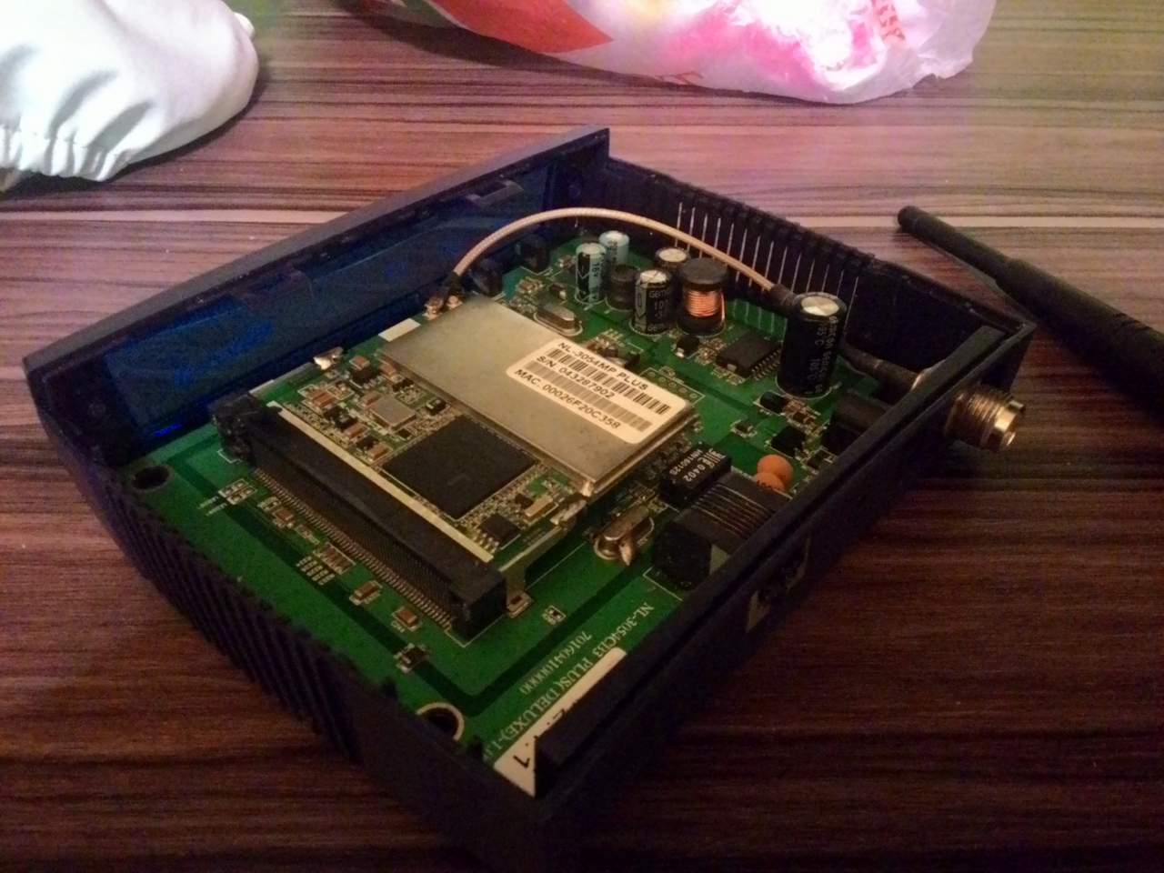

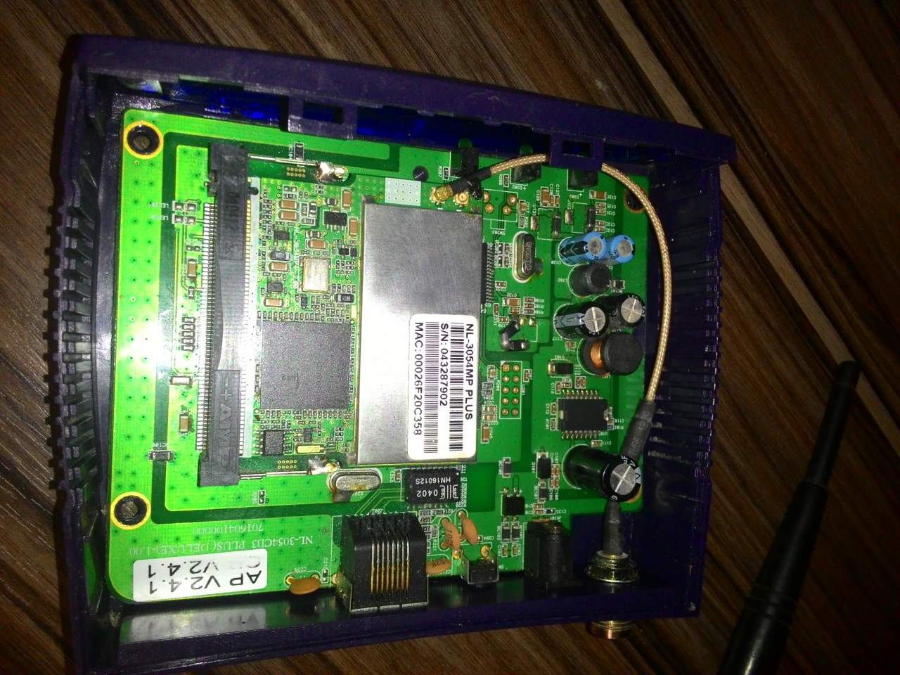

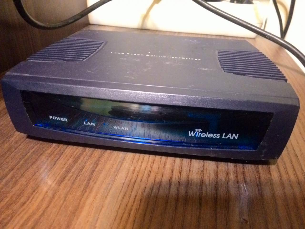

    Купил на днях такую точку доступа, думал разъём там N-type, но не угадал, какой-то меньше, не знаю такого
    Что это за точка? И накой на плате 2 антенных разъема?

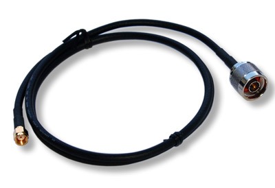

    Хочу использовать с такой антенной http://asp24.com.ua/made-in-ukraine/...-as-2.4-14-80/
    Кстати, как посоветуете подключить?

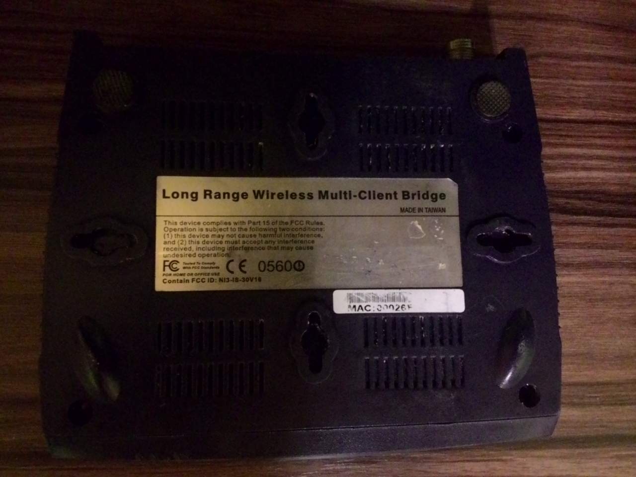

    Engenius Senao NL 3054 CB3 PLUS DELUXE
    https://keenansystems.com/store/enge...LUS_DELUXE.htm

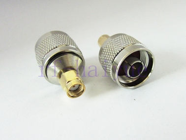

    Разъем под антенну SMA, для подключения антенны с разъемом N проще использовать переходник
    На плату можно подключить две антенны, если их разнести в пространстве, то это положительно скажется на качестве связи.
Название:	SMA-N-Adapter-RP-SMA-Male-Plug-To-N-Type-Male-Plug-RF-Coaxial-Adapter-Connector1.jpg
      Там не SMA, там вот такой разъем
      А зачем на плате 2 антенных гнезда не подскажете?
        Насколько мне позволяют знания английского, там разьем RP-TNC ( has detachable RP-TNC antenna)
          Сообщение от seadon Посмотреть сообщение
          Упс. Проглядел. Действительно TNC.
            Потому что по стандарту так положено, все microPCI и miniPCI платы выпускаются с двумя ант. гнёздами, т.к. в малоразмерных устройствах(к примеру ноутбуки) ставится для улучшения приёма-передачи 2 антенны. Я видел модели ноутов с одной подключенной антенной, а вот плат с одним гнездом за 10+ лет не припомню ни одной.
