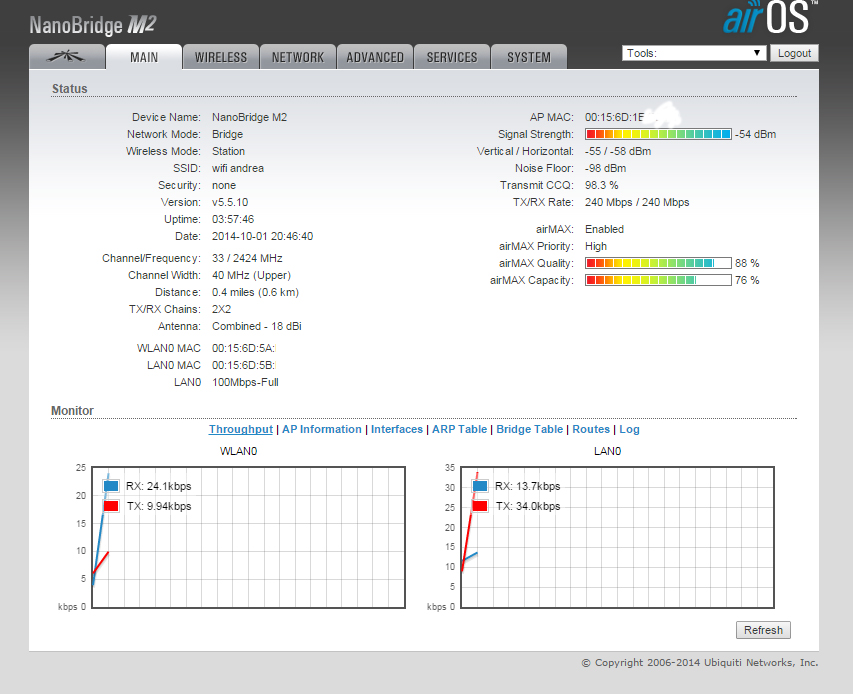

ребят, прошу помощи, у меня стоят NanoBridge M2, одна на 5 этаже другая на трубе 11м в частном секторе, расстояния 600м, видимость прямая. на базе 100мбит скорость, но ко мне доходит 60мбит а от меня 95мбит, пере ковырял все настройки/![Нажмите на изображение для увеличения.
мощность ставил разную и только на 18дб идёт 60мбит на остальных падает до 40-50мбит, с каналами тоже максимум только на 33 канале
