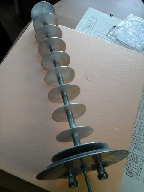

      Как то так
      Привет. Есть желание собрать такую же антенну.
      Можешь подробнее рассказать про использованные материалы?, N разъёмы и шпильку можно опустить. Очень интересует как добиться точности диаметров дисков, как вырезал если не секрет.
      И сильно ли повлияет на характеристики антенны, если первый диск будет не 1.5 мм толщиной, а как все 1 мм. и диаметр втулок между дисками 10.5 мм.(Имеется метал от корпусов системных блоков толщиной 1мм, шпилька, втулки 10.5мм, N разъёмы заказал)
      Заранее спасибо за ответ.
        #78
        Если первый диск будет 1 мм, то хреного прятать шляпки болтов(винтов), я брал 1,5 и нарезал резьбу в первом диске.
        Втулки 10,5 нельзя, зажми в шурик и сточи 0,5, диски -возьми шпилька М8, в заготовке(многоугольник)просверли отверстие d8мм,стяни гайками с шайбами зажми в шурик или дрель, и об болгарку, потихоньку снимай лишнее, постоянно измеряя штангелем.Можно сразу точить несколько дисков.
        Все просто.
          Все просто.
          А материал дисков имеет значение? Сталь\алюминий\медь
          Втулки тяжко будет точить, но попробую.
          Сделай пожалуйста фото с обратной стороны разъёмов, просто не понятно, ты резьбу нарезал, потом вкрутил болты и лишнее отрезал или как? И фото места пайки с обратной стороны если можно .
          Спасибо за ответы.
            #80
            Нет не имеет, лишбы активный диск припаялся к пину разъёма.
            Так и делал.

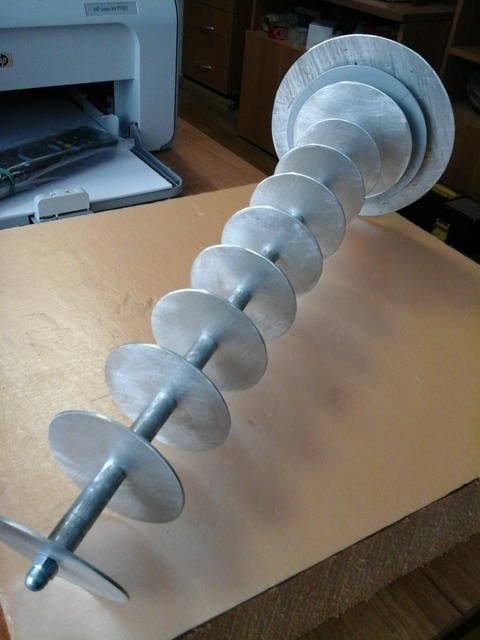

                  Антенна в стадии изготовления

                        Добрый день! Ставить файлы как надо, не могу, с компьютером не особо дружу. Отправил "макет" будущей LTE 1800 mimo, по предложенному и обсуждаемому на форуме предложению. Работ ещё много, время есть, надеюсь осилю. Спасибо Aleks!

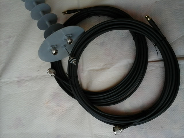

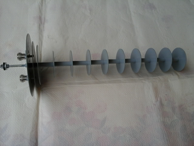

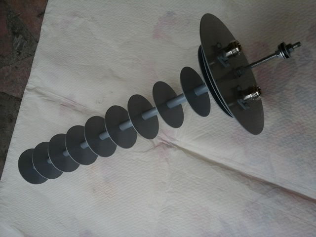

                                Добрый день! Работы по изготовлению закончены, что получилось?! Технические испытания произведу на месте установки.Нажмите на изображение для увеличения.
