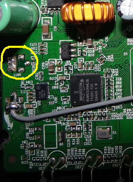

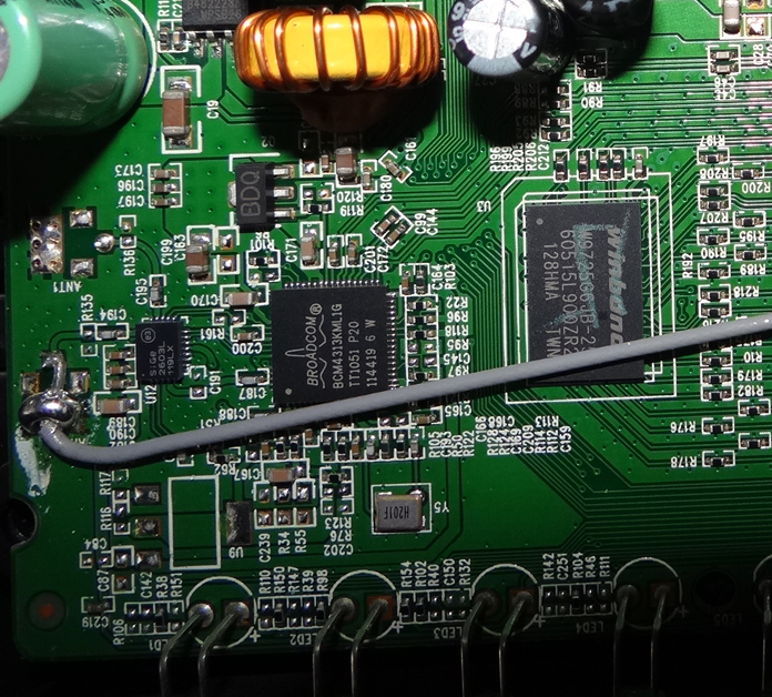

Куда припаять внешнюю антенну D-link DSL-2650U
Сообщение от PiratSilver Посмотреть сообщениеВидел такие же заводские D-link DSL-2650U c1 с двумя антеннами .
или openwrt
Сообщение от lipton Посмотреть сообщениеНу ну...
(Даёшь по антенне к каждой ножке!)
Сообщение от MOISNEG Посмотреть сообщениеНу, например, к ножке-чай ЭФФЕКТ тот-же!
Вот перепрошьёт и пусть паяет к НОЖКЕ, как Вы сказали!:to_becom:Вопросы технического характера в личку не задавайте! Всё-равно отправлю на форум!
Сообщение от MOISNEG Посмотреть сообщениеусилитель-комутатер у12 (обвес) определяет режим - непреодалимо!Вопросы технического характера в личку не задавайте! Всё-равно отправлю на форум!
Сообщение от MOISNEG Посмотреть сообщениекак Вы сказали? перепрошьёт?
Чай усилитель-комутатер у12 (обвес) определяет режим - непреодалимо!
Как выше люди сказали, отключено програмно по всей видимости...Вопросы технического характера в личку не задавайте! Всё-равно отправлю на форум!

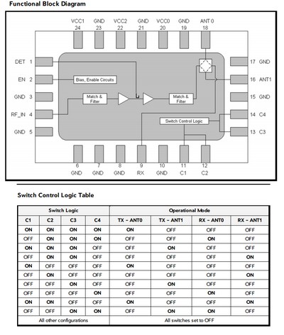

свитч на 2 антенны причем любую кидает как на прием так и на передачу.. управляет выбором антенны проц через ножки С1 С2 С3 С4. И 100% что вторая урезанна программно, так как смысл выходной усилок-свич кидать на голый выход? как известно чревато вылетом усилка... так же не вижу смысла использования второй антенны.. так как RF-модуль один (не MIMO), и свитч коммутирует одну антенну то на прием то на передачу..
то что ТС видел такой 2-ух антенник, означает 2 варианта:
там либо свитч не стоит и одна антенна на прием другая на передачу,
либо там другой RF-модуль (MIMO)
