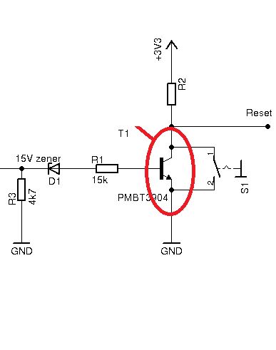

#16
10.01.2016, 07:06
доработка вот такая. И будет у вас хоть у черта сброс.
