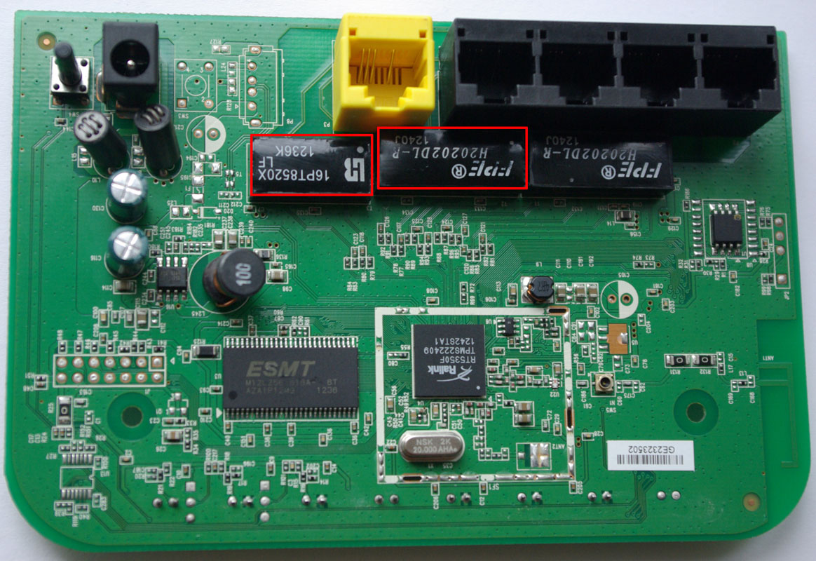

    Прошу помощи в ремонте роутера D-Link Dir 300 H/W Ver.:B7 F/W Ver.: 1.3.0.

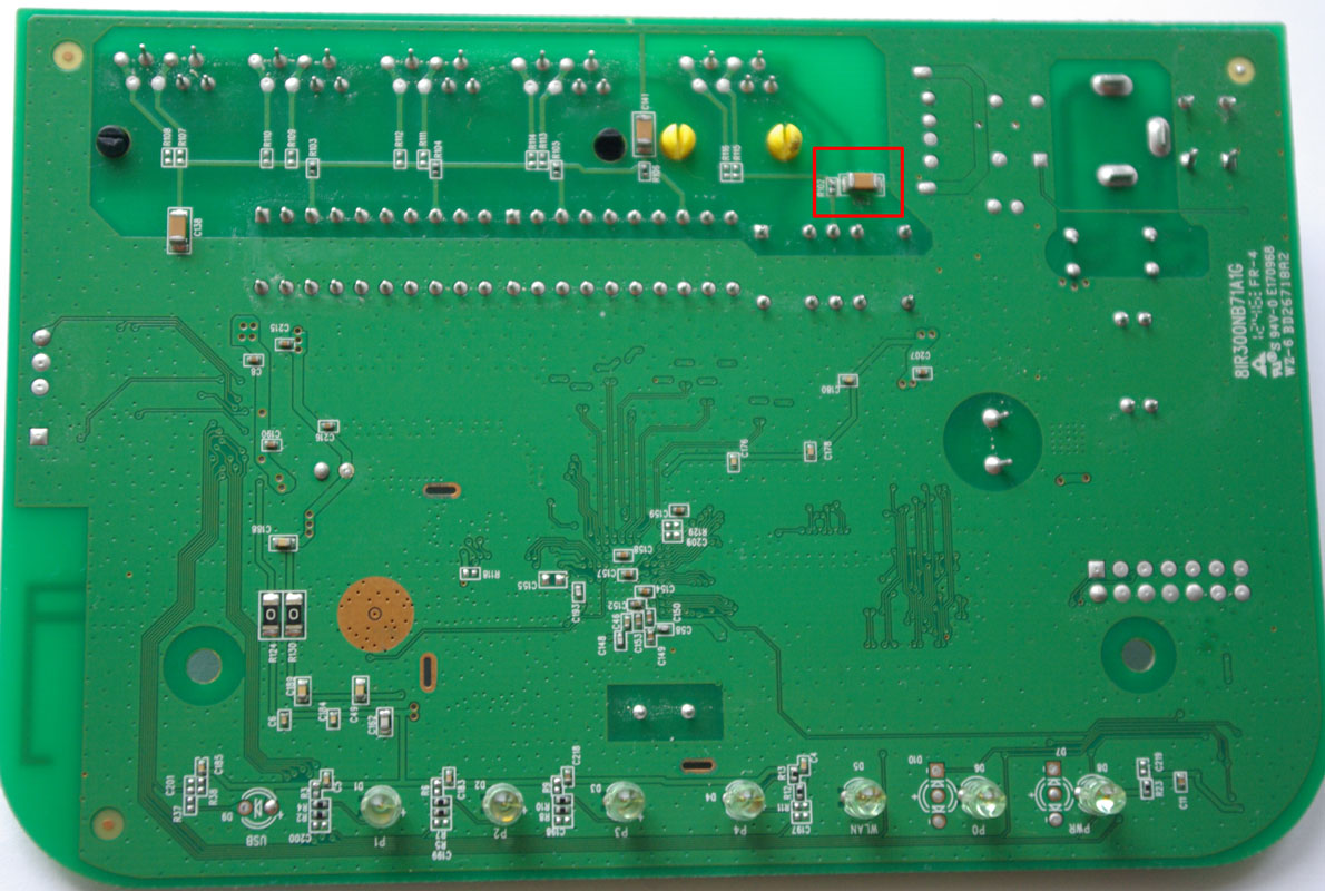

    После грозы перестал включаться. При разборке были обнаружены прогоревший конденсатор C142 и резистор R102:Нажмите на изображение для увеличения.
    Прошу помощи в определении номиналов. Пока запаял резистор на 75 Ом как рядом стоящие R105, R106. Роутер запустился, четыре Lan порта работают и доступ к роутеру через веб интерфейс есть, а вот к интернет порту доступа нет.
    Трансформаторные модули 16PT8520X LF и h20202dl-r выглядят вздутыми. Нажмите на изображение для увеличения.
    Решит ли замена этих модулей вопрос с интернет портом?
    Почитав еще форум, настроил один из портов роутера как IP-TV. Настроил pppoe соединение и роутер заработал. Но если кто подскажет, как можно восстановить прежний WAN порт- буду очень благодарен!
      Вызванивайте ежели хотите, но выглядят они обычно:
      Н20202
      16РТ8520
      Но скорее всего порту кирдык пришёл.
        Дык трансы горят когда остальное превращается в уголь.
          Ну раз на сотню-другую-третью и такое встречается, всё живо а транс попрощался, но вот ре-е-едко больно.
            Всем спасибо, оставляю тогда все как есть. Один раз при настройке роутера можно одному порту IP-TV назначить, тем самым продублировать интернет порт. Тем более роутер в данном случае только для WI-FI сети служит и количество оставшихся портов роли не играет.

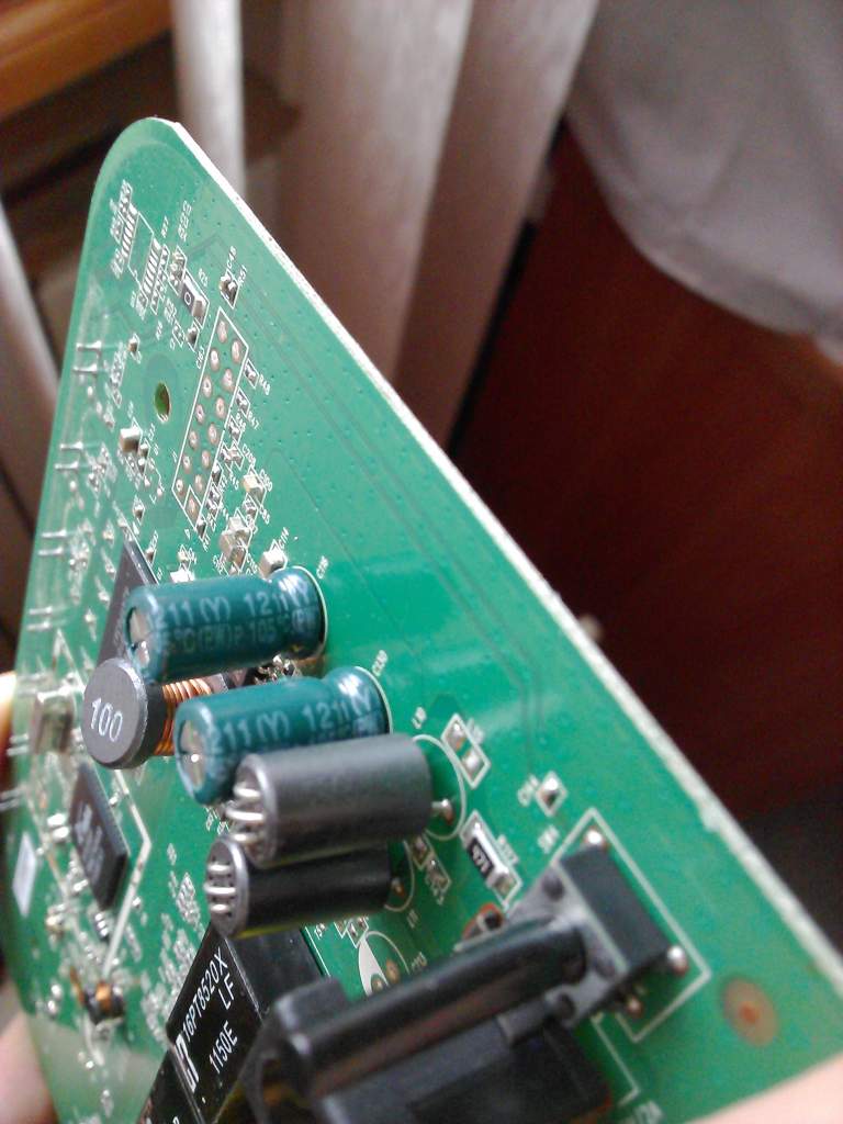

              А какой номинал у электролитов?
                не заморачивайтесь! любой паяйте! только вольтаж подберите! а так китайцы любят паять 470 мкф х 16 или 25 вольт.
                там играет емкость только после DC-DC преобразователя. 470....1000 мкф с головой.
                  Я не знаю какой там ни вольтаж ни емкость, там ерунда какая то написана:
                    О! Я уж грешным делом подумал что ты забыл-забил про нас.
                    Лучше всеж по входу питалова поставить на 35 или 50 вольт.
                    Сообщение от Perun Посмотреть сообщение
                    Всегда можно посмотреть по спецификации устройства, какое указано максимальное напряжение питания умножаем на 1.5-2 где-то и получаем вольтаж кондёров, это ррраз. А два, смотрим даташит на входной ШИМ или транзюк и узнаём оттуда диапазон входных напруг, бёрём максимальное и.... далее по схеме.
                    А по поводу стоящих, с других сторон смотрели, ничего не написано?
