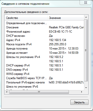

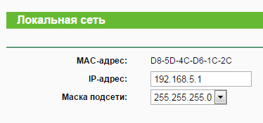

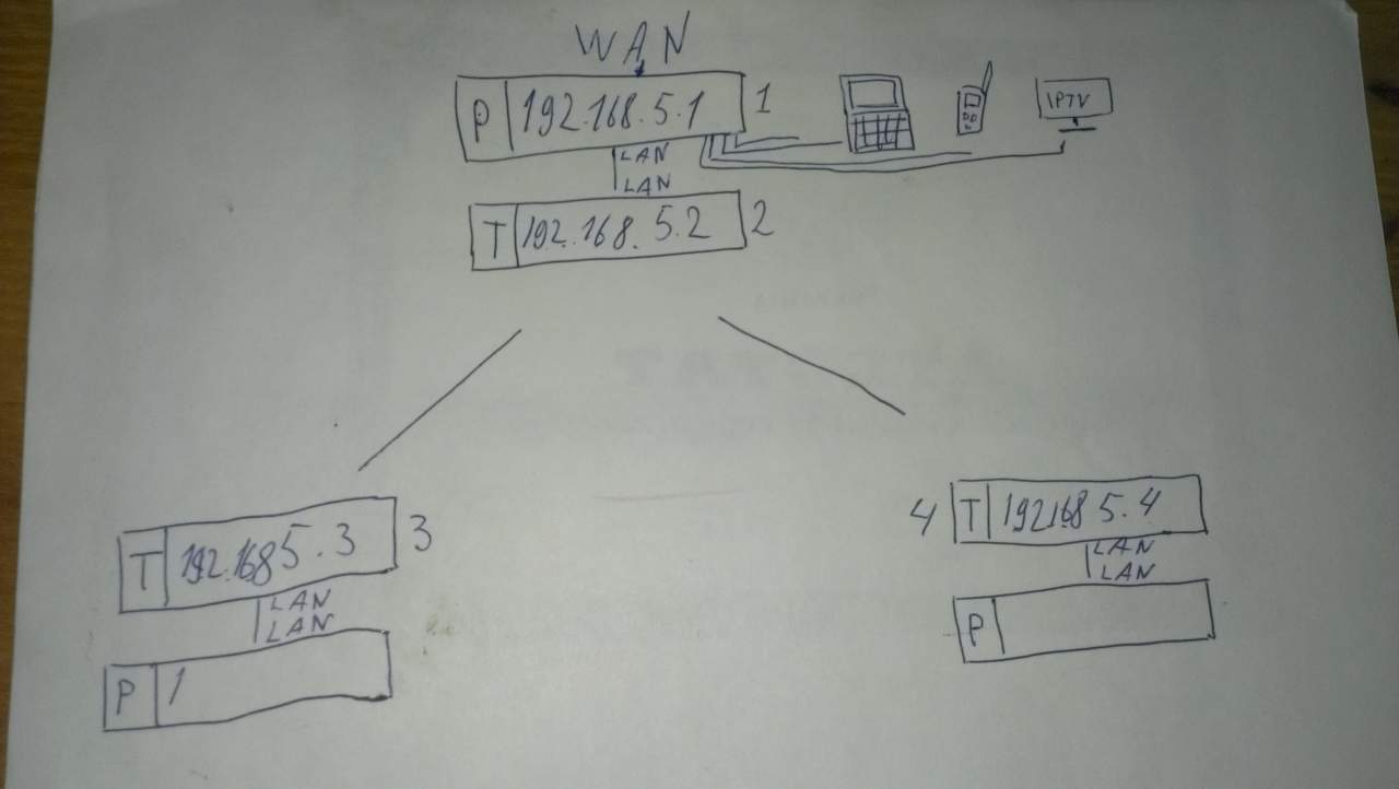

    Очередная попытка не увенчалась успехом. Строю сеть как показано на рисунке во вложении. Зайти с компа получается на 5.2 и 5.3. На 5.1 не заходит, и интернет не проходит. После отсоединения 5.2 от 5.1 всё отлично... :sorry:
      #62
      напиши список всего оборудования в сети напремер :
      №1 роутер тп линк wr 741nd прошивка горгулья
      №2 точка доступа UBNT ...... прошивка .....
      №3 ..... ....... ..... ............................ и т д
      я так и не понял скоко там дивайсов !!!!!

        1. WR741 родная прошивка
        2. WR741 Гарголя
        3. WR541 Гарголя

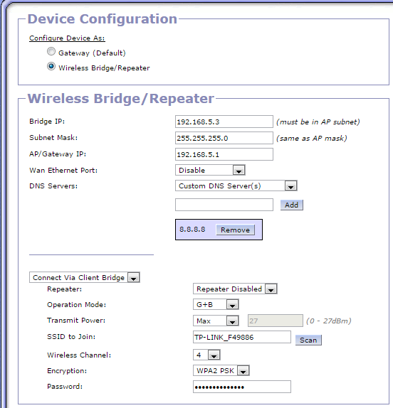

        4. WA5110 - переделанная в UBNT
        Выше скрины - попытка связать хотя бы 1, 2 и 3
          На компе убрать шлюз 5.2 , на 741 вернуть родную прошивку или прошить в аиргрид м2 (с заменой флешки) , 541 прошить в нанос2 как и 5110.

              #66
              Поставил на 1.2 родную тплинковскую прошивку - точки отрываются, сигнал слабый, как я и предпологал. Вернул гарголю. Настроил сеть начиная от 1.2, все отлично получилось. Но с 1.1 связать не получилось, dhcp 1.1 не выдает устройствам ip
