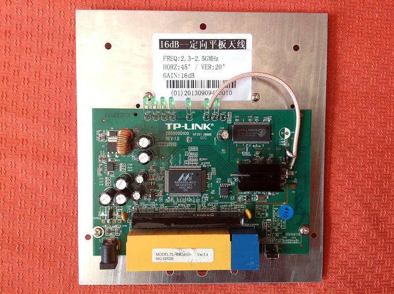

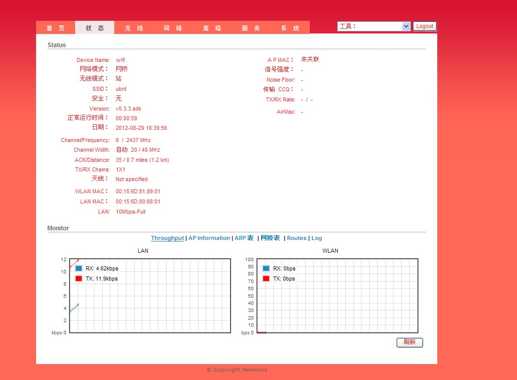

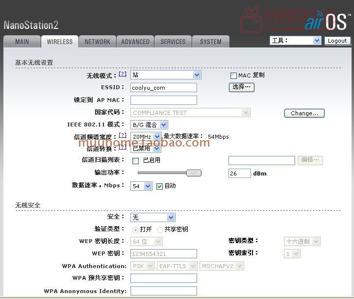

    Приобрёл в Китае несколько платок от TP-Link, перешитых в UBNT. Брал на пробу платки на Atheros ar7240+ar9285 (150М), Atheros ar7241+ar9287 (300М, Rocket M2), ar2317 (54М, Nanostation 2). По работе устраивают, но в меню 150M (картинка с красной рамкой) китайский язык. Кто-нибудь в курсе, где китайцы берут для них прошивки? Если интересно, могу слить с них дампы (в личку).

    Правят старое SDK под себя, а дампы можешь выложить на форуме - это уже давно не секрет Полишенеля или отправить Алексею.
      Перешиваете их оф прошивкой ubiquiti и фсе :-)
      Моя такая перешилась без проблем, через веб.

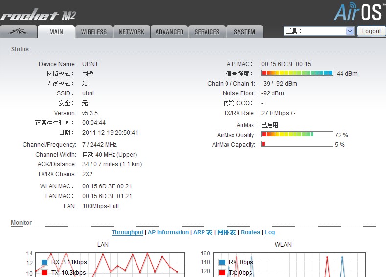

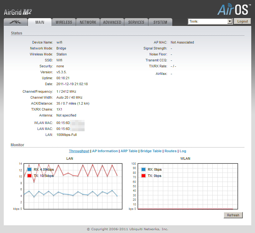

        Благодарю за подсказку. У меня тоже перешилась в Airgrid M2. Пока залил версию 5.3.5, более свежую побаиваюсь.

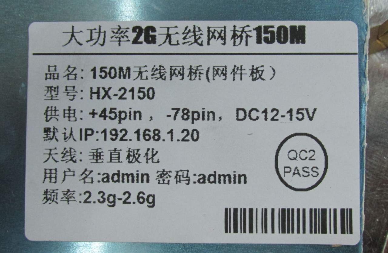

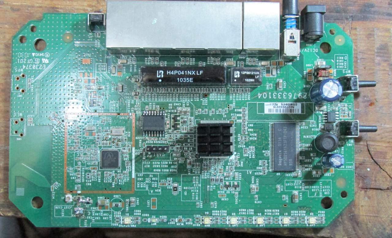

          Собственно на форуме стало появляться много железа из поднебесной. Я так же стал обладателем одного их девайса замаскированного под AirGrid m2.

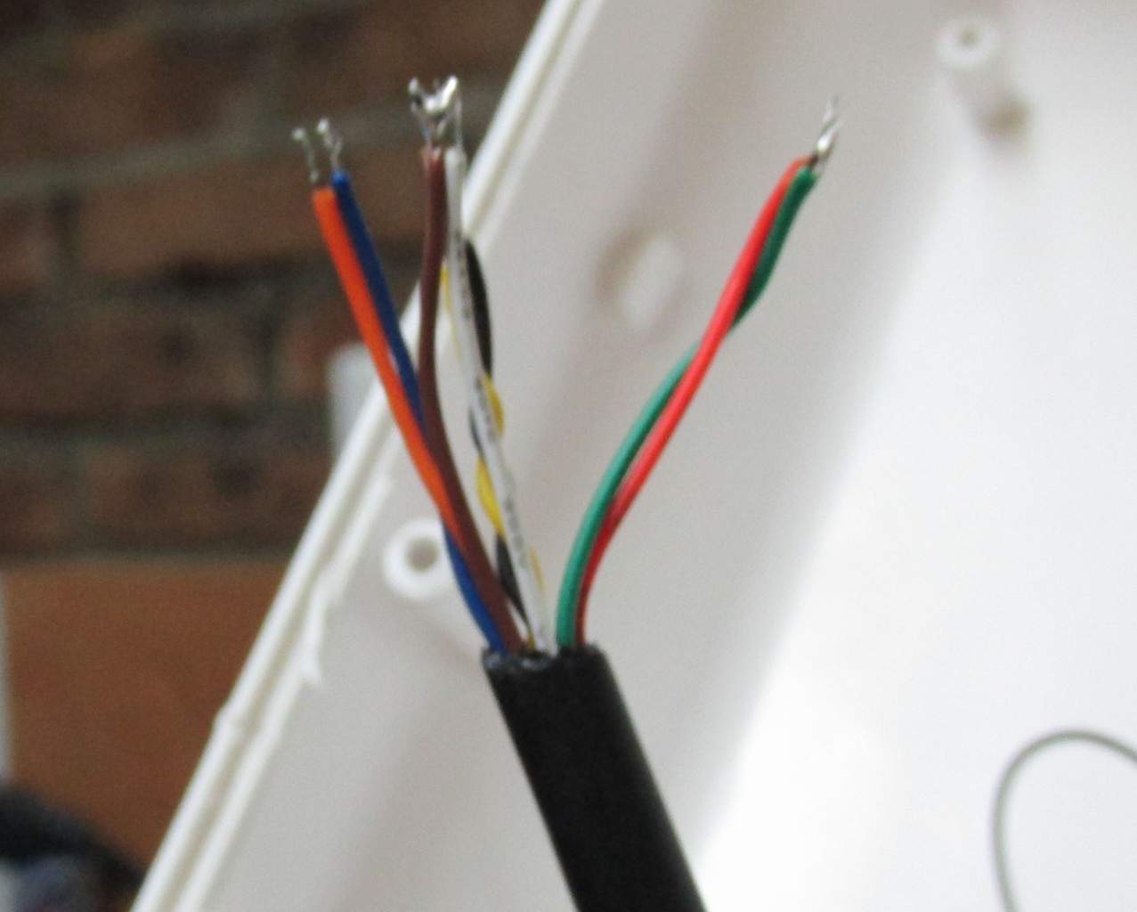

          Фото железа , и фулл приложу к посту. Собственно построено все на обычных роутерах типо тплинка.Прошил нормальным фуллом от Аиргрид М2 , но вот появилась проверка на подлинность , теперь сижу и жду умрет или нет.

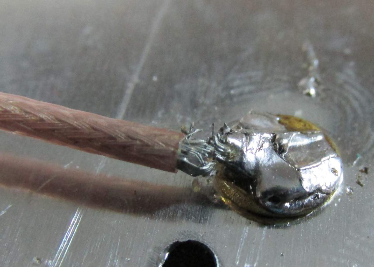

          Антенна скажу сделана на 4+ , хвостик от нее грубый , оплетка сломалась при первом же осмотре.
          В общем же точка на 4 еле натягивает. В деле еще не проверено но как только проведу первые тесты отпишусь , но думаю что показатели будут не очень.
          p/s- Собственно вопрос с Толе , по радио модулю , если какое описание подробное по AR9285 ? и как у нее сделаны вход-выход антенны , раздельно или же в нутри микросхемы есть коммутатор ?

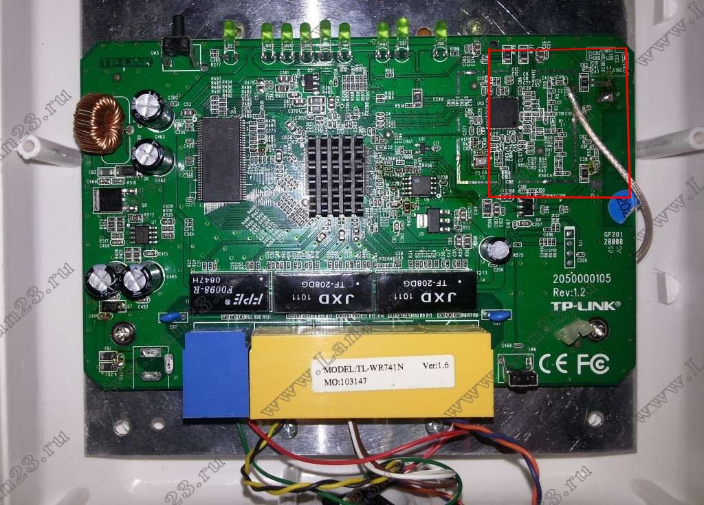

            получается роутеры 741-743 лучше шить в аиргрид? тогда одна антенна работает и на прием и на передачу? ато раньше переделывал в аирроутер, так надо было вторую антенну добавлять..

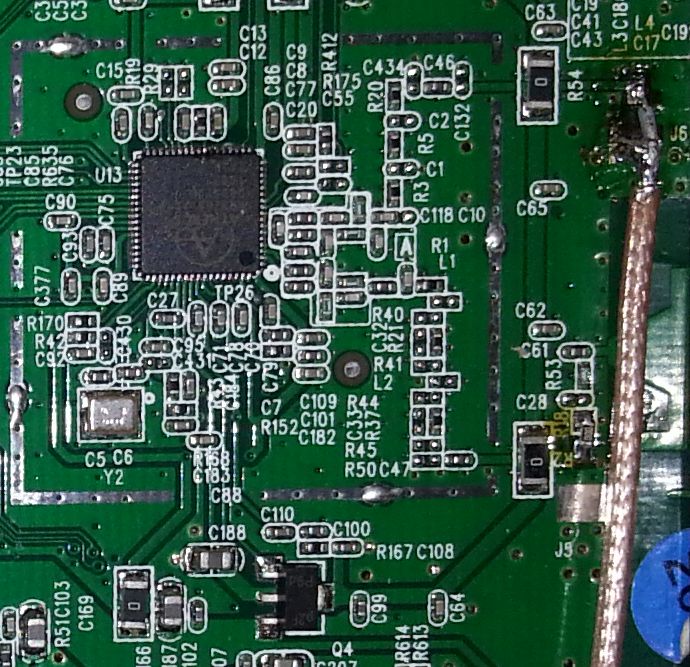

            если можно выложите фрагмент фото покачественней (обвел красным) интересно куда там чина-братья антенну припаяли..Нажмите на изображение для увеличения.

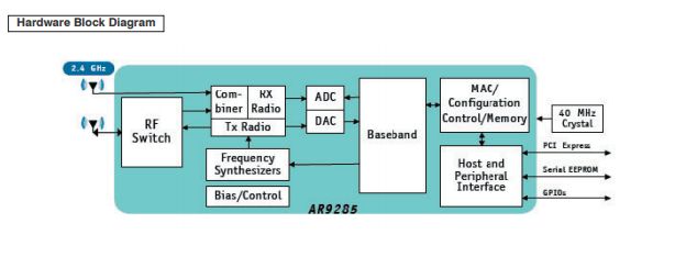

              Собственно нашел вот , что у нее 2 входа и один выход Нажмите на изображение для увеличения.

                Антенна так же как и у тебя припаяна. вторая антенна на плате
                  я к тому что airrouter использует 2 патч антенны на плате так и подписано rx tx. и при переделке 743 тплинка я добавлял еще одну внешнюю антенну вместо той печатной на плате.. походу дамп от аиргрида, использует одну и туже на прием и передачу, соответственно 743 чтоб не добавлять еще одну антенну лучше шить в аиргрид?
                    Сообщение от Petnarik Посмотреть сообщение
                    Наверное, в этом нет необходимости, кабель припаивается на своё место. Это я по неосторожности уронил антенну и оторвал дорожку, поэтому пришлось подпаиваться в другое место.
                    Впрочем, всё же выложу кусочек фото ещё не испорченной платы:
                    прошу обратить внимание на вторую, не задействованную антенну - там запаяна перемычка на землю.

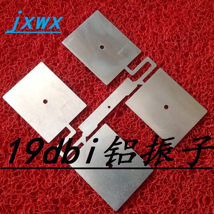

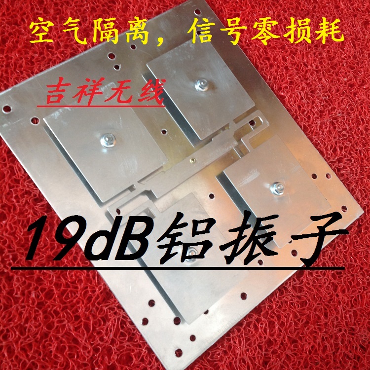

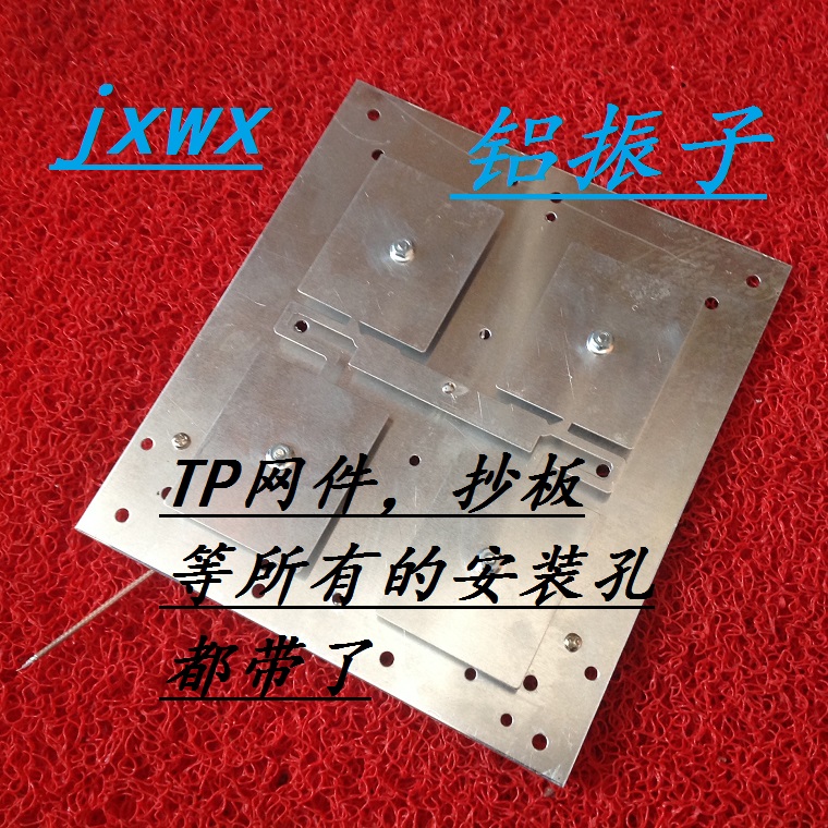

                      Если брать на тао, то платка с антенной обходится всего в 29юаней, в рублях около 300р. Вот она. Только я взял с цельнометаллической антенной, а не текстолитовой, на цене не отразилось.
                          До версии 5.5 нет проверки, можно заливать. А вообще это же китайцы, там нет никакой защиты, заливать можно все оф прошивки.
                          Если коротко в двух словах, то на всех AR92хх receive и trnasmit раздельно и это не просто так, мало ли какие усилители на линиях Tx/Rx решить установить разработчик\схемотехник ну или вообще ничего не устанавливать, что ми наблюдаем на дешевых китайцах и не только. AR9285 1Tx/2Rx . Тость без внешнего в.ч. коммутатора получается две раздельных линии Tx/Rx тоесть нужно две антенны. Но ... AR9285 на уровне драйвера можно сконфигурировать Tx/Rx на одну линию. Dump Ubiquiti Analisse умеет читать настройки ридиочипов. Настройки для AR9285 3\1 тость это есть SIMO, если установить 1\1 это будет SISO.
                          Вот тут и начинается всякие разногласия. Ясно что SIMO лучше чем SISO но только не так как это сделали китайцы, одна внешняя а другая,- "загогулина" на плате. На практике оказалось что SISO работает лучше на одну внешнюю антенну, обычно мин 5 dbi, чем SIMO только из-за неудачной схемотехники китайцев.
                          741-743 лучше шить в аирроутер, что-бы не "дрюкатся" с потрами, ну а дальше решить, если одна антенна,- еепром от аиргрид, или править еепром аирроутера на одну антенну.

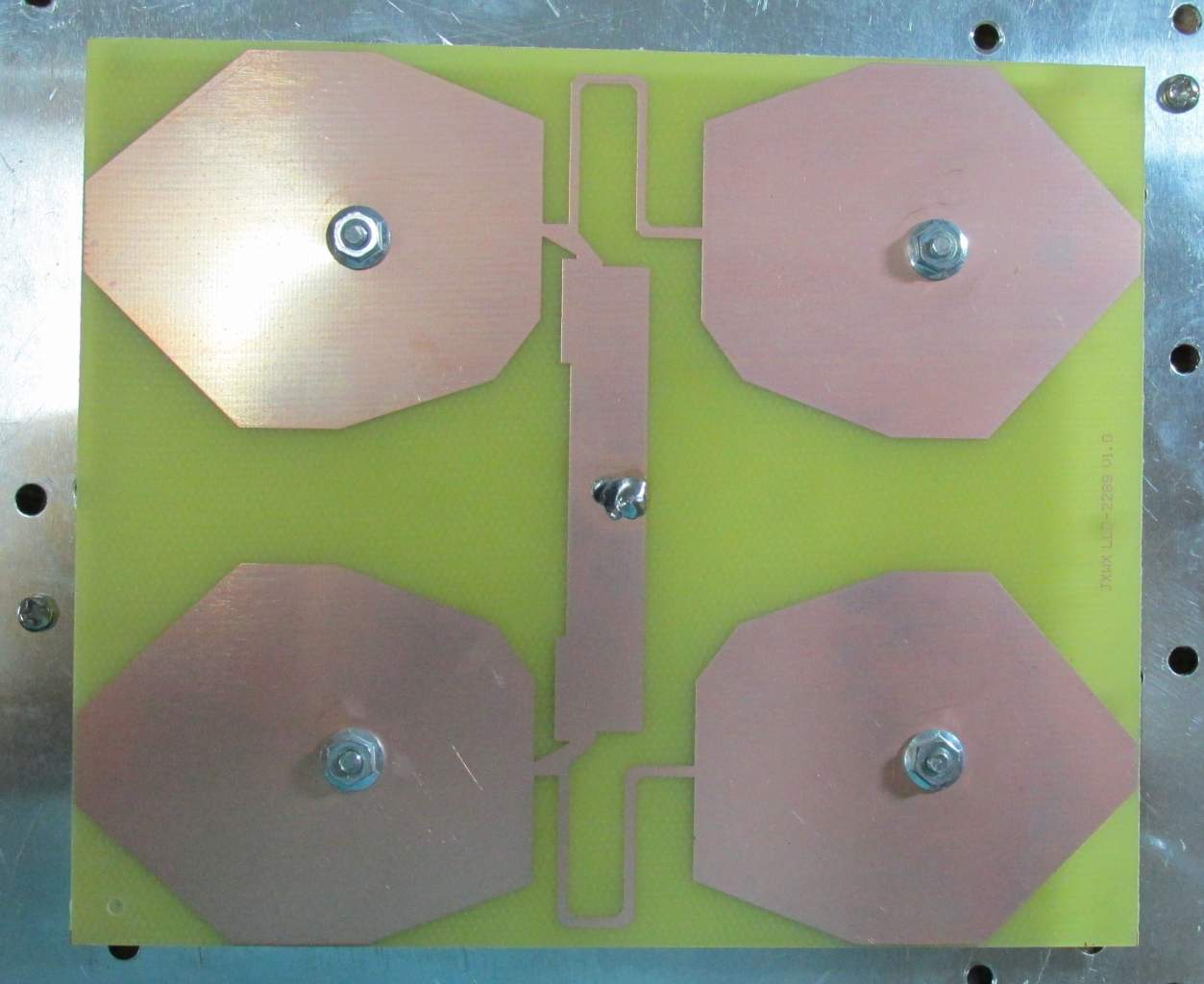

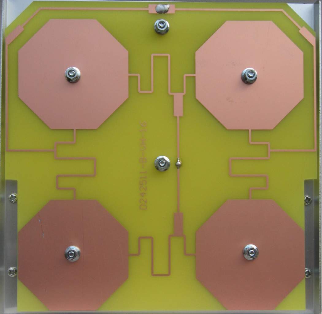

                            jomy а эту сможешь , правда размерчики не снял :-(
                              Сообщение от Tolyan Посмотреть сообщение
                              Блин уже давно ищу фотки мимошных антенн такого формата, еще типа такого есть?
