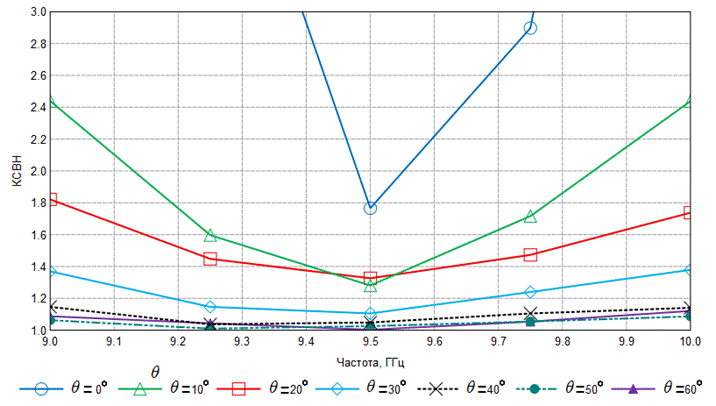

    Кратко суть ; в работе НИИ РЭТ МГТУ им. Н.Э. Баумана широкий 50-омный прямоугольный патч согнутый под прямым углом по линии точка запитки-центр имеет полосу по ксвн<1,5 около 30%
    Во втором документе производится измерение характеристик образца на 10ГГц, приводятся конкретные размеры. Полоса по ДН составляет 24%, дальше лезут боковые лепестки.

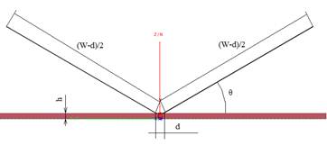

    Хочу смастерить универсальную панельку которая перекрывала бы 3g и wifi. Но вот вопрос. Во втором документе пишут " С учетом рассматриваемого диапазона частот размеры исследуемой антенны составляют W = 24 мм, L = 13 мм"
    То есть при изгибе патча края близкие к точке запитки представляют собой два полуволновых вибратора, и будучи запитанными низкоомным источником вносят небольшой вклад в излучение боковых лепестков.
    Если привести входное сопротивление такого элемента к 200 омам, для четырехэлементной панельки с параллельной запиткой то ширина такого патча будет чуть меньше половины волны, что соответственно даст четвертьволновые отрезки. Это приведет к значительному росту паразитного излучения? Токи то текущие по сторонам такого гнутого патча получаются нескомпенсированными.Нажмите на изображение для увеличения.

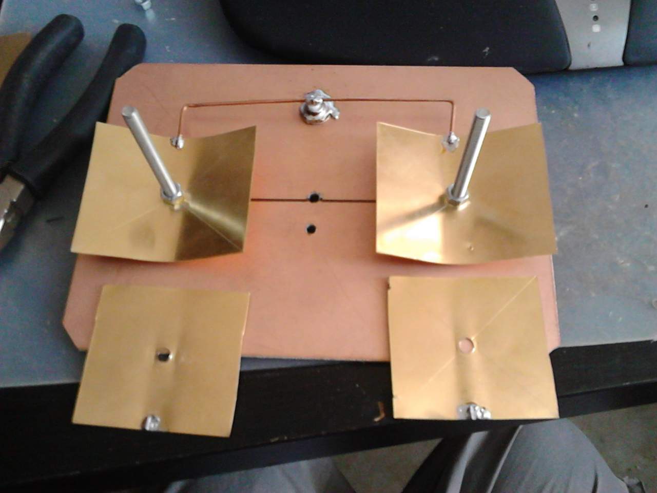

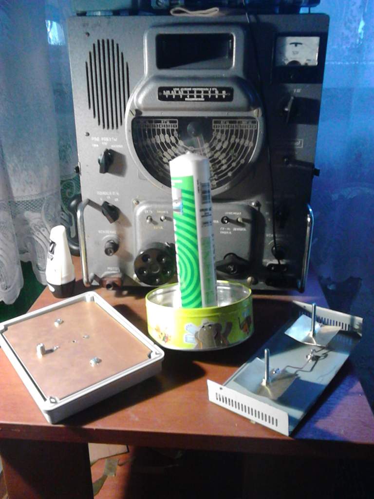

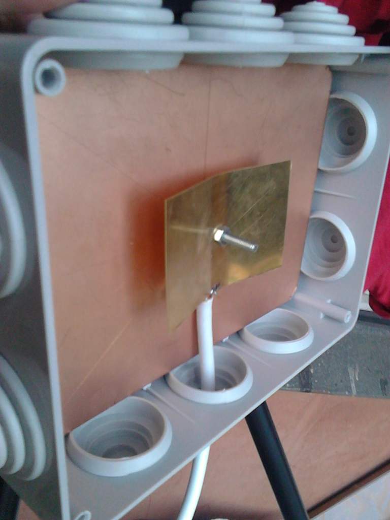

    Дабы не быть голословным вот конструкции которые я накромсал. К сожалению сравнить разницу уровней сигнала в дб в одной и той же точке голым модемом и с антенной не могу т.к. мдма мой e3372 не видит. Могу только сказать что через 10 метров сат кабеля они по спидтесту развивают ту же скорость что и модем на усб удлиннителе в окне.
    Гнутики подвергались настройке путем сгибания\разгибания лепестков по максимальному среднему замеру скорости из нескольких на спидтесте :)
    Патчики посчитаны на частоту 2140 онлайн калькулятором. Первый патч посчитан на 75 ом, вторые на 140 ом и соединены полуволновыми повторителями с разъемом. Да, я делаю антенны на табуретке и считаю их местом которым на этой табуретке сижу ;)

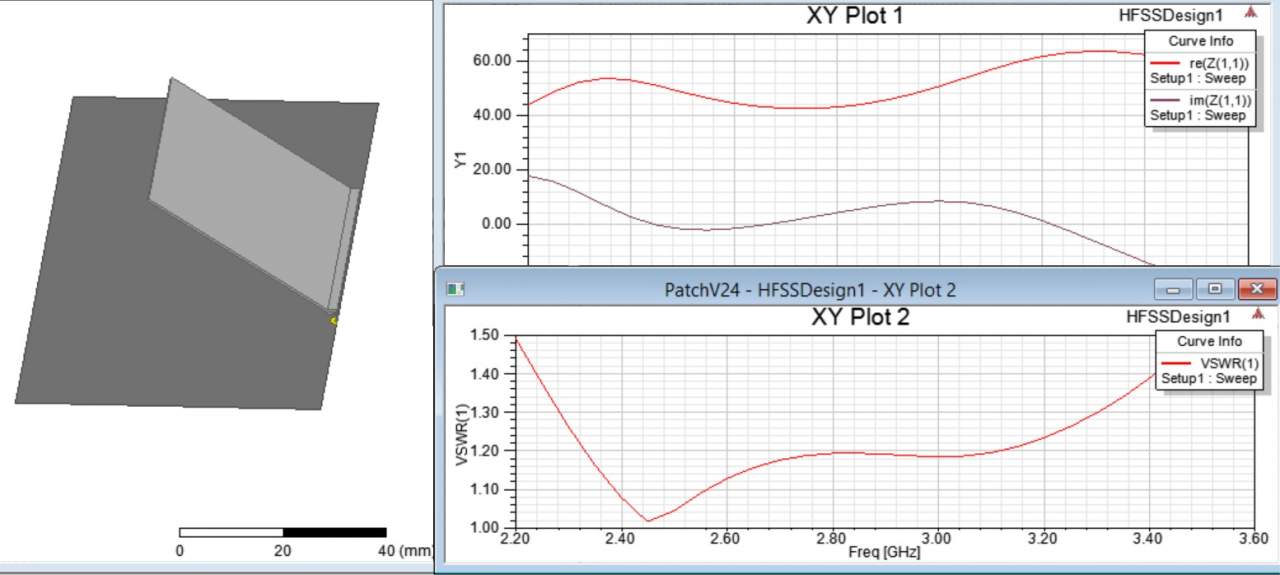

          Jomy, график КСВ пожалуйста...
            V patch

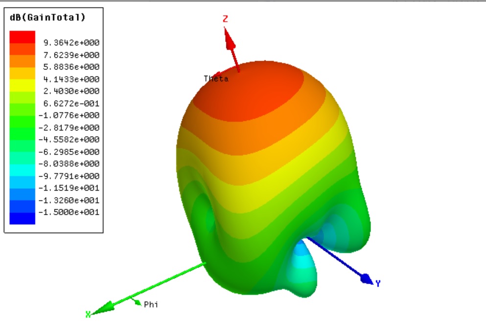

            Получилось примерно так для 2-х гигагерцового диапазона.
              UVE здравствуйте, а что там с усилением?
                Добрый вечер, Aleks - 9.36 dBi

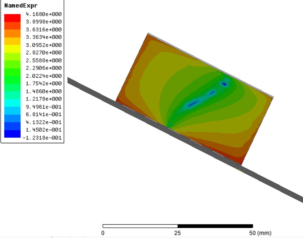

                      А в "крылья" двумя стойками крепить получиться?
                      Должны же быть тама места, где токов нет?

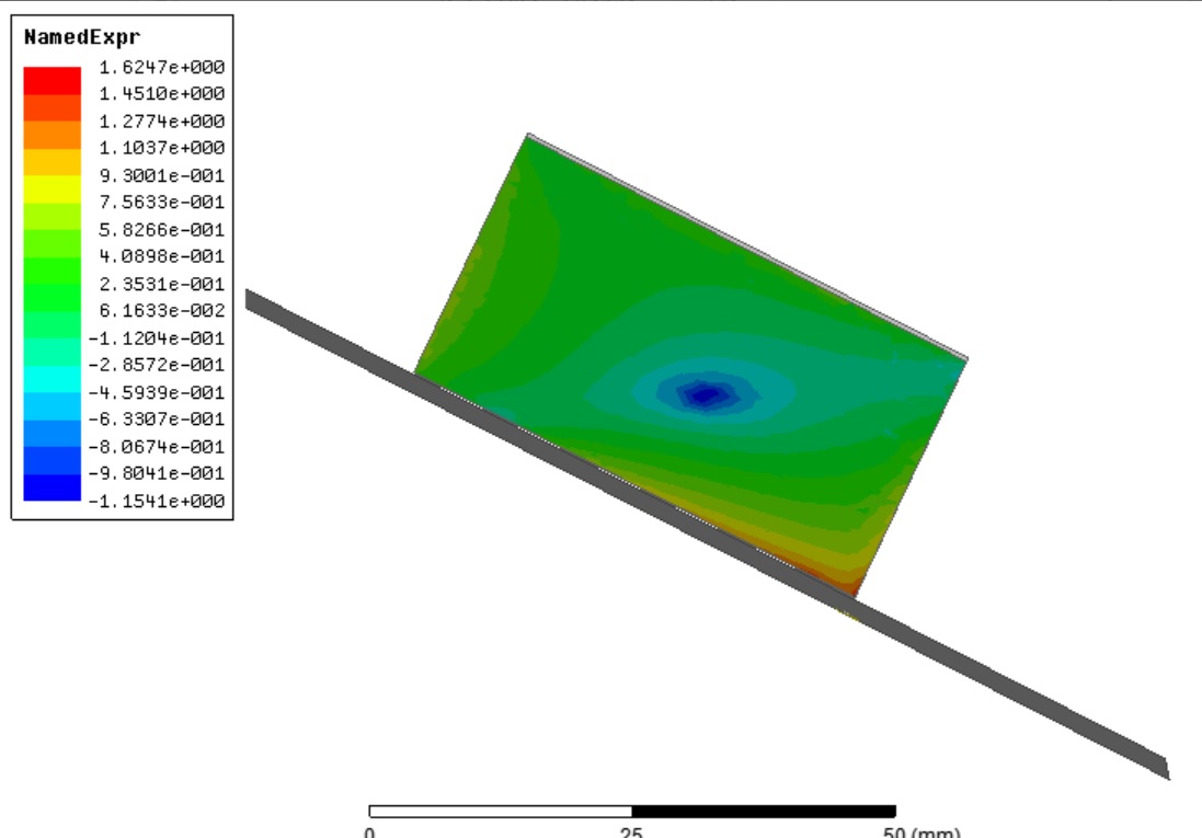

                        Распределение магнитуды поверхностных токов на нижней стороне "крыла" патча. Локальный минимум слегка смещён в сторону порта.
                        На втором скрине распределение магнитуды поля Е у поверхности.
                          Большое спасибо за ликбез, Я поставил Ansoft hfss но руки пока что дошли только до использования пары примеров из библиотеки ;(
                          Неужели тонкий слой текстолита настолько важен и при его отсутствии без компенсации реактивностей не обойтись? А если сместить замыкающую стойку от центра? В любом случае я надеюсь что этот излучатель поможет решеткостроителям выжать больше полосы из конструкций :)
                          Кстати та антеннка с двумя излучателями из первого поста засунута в гермокоробку и дает в 3-х км от базы 1-3 мегабита через 10 метров sat752 находясь ниже стены леса. То есть вполне сносно пашет.

                            Проще всего сделать эту антенну из обычной оцинковки, подставки сделать из пенопласта в центральных частях крыльев и скомпенсировать индуктивную составляющую ёмкостью( для 2-х ГГц она колеблется около +j20/+j30). Активная составляющая сильно зависит от высоты зазора над рефлектором - у меня он 1.8 мм
                              У UVE тут http://www.lan23.ru/forum/attachment...6&d=1431789635 получился КСВ от 2,4 до3 ГГц 1,2 примерно. Если просто ЗАБИТЬ на реактивность (как делают многие при постройке антенн харченко), рассчитать патч на нижнюю частоту 3g ил чуть пониже то мы попадем как раз в полосу с приемлемым КСВ при невысоких требованиях к точности конструкции. Это же неплохая замена бикваду в ответе на вопрос "а какую антенну мне сделать одной рукой на коленке за пять минут", учитывая еще что биквад все питают несимметрично. Да и усиления у них близки. А расстоянием до рефлектора и отгибом сторон можно подстраивать уровень по максимуму.
