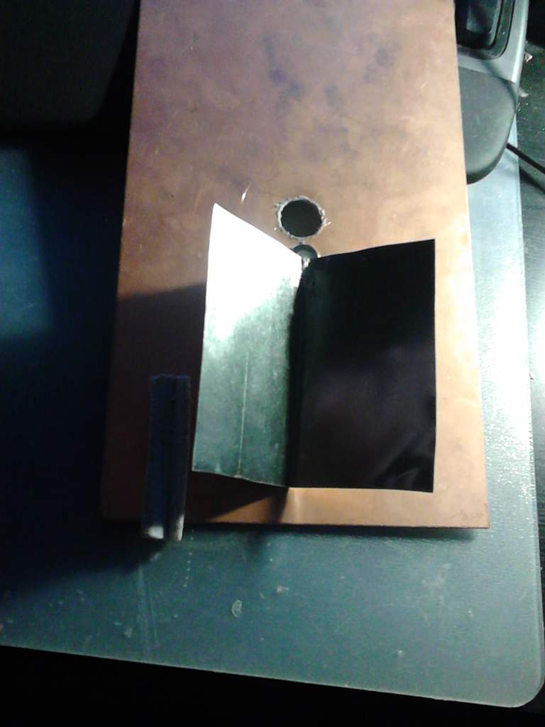

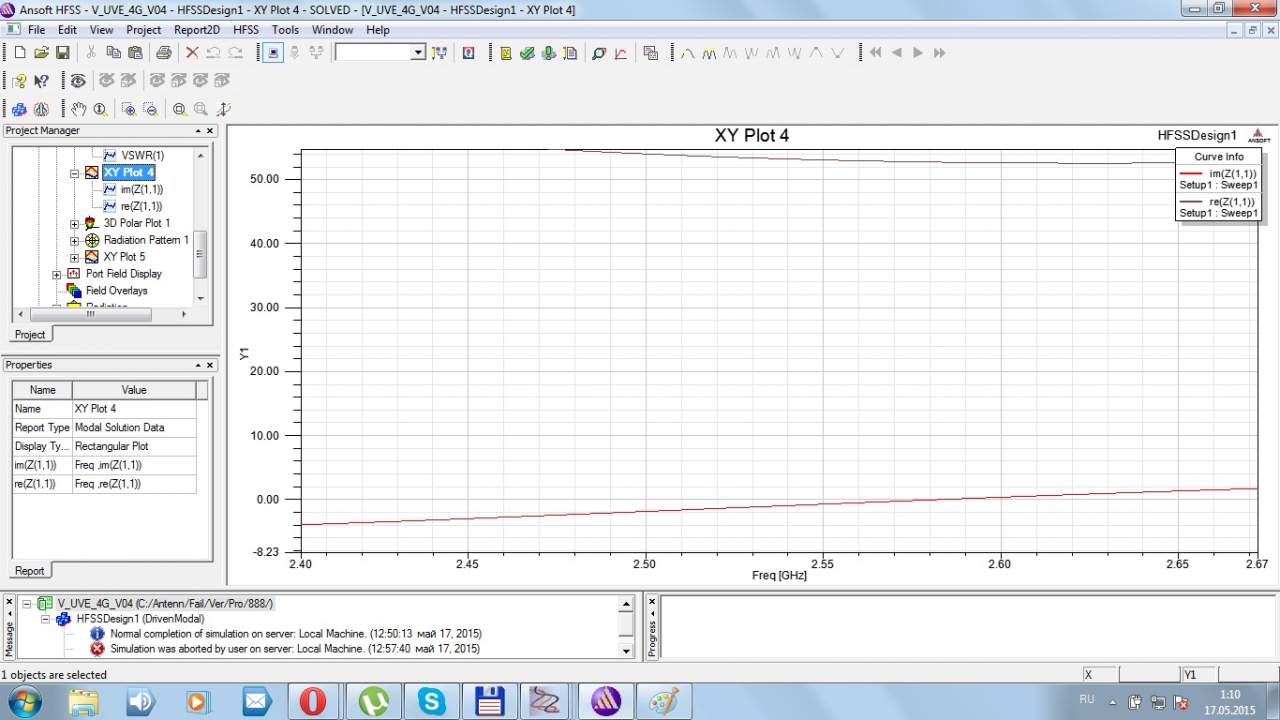

Вы не поняли, что у этой антенны из оцинковки во всём диапазоне индуктивная составляющая. И хороший Ксв только благодаря схеме компенсации.

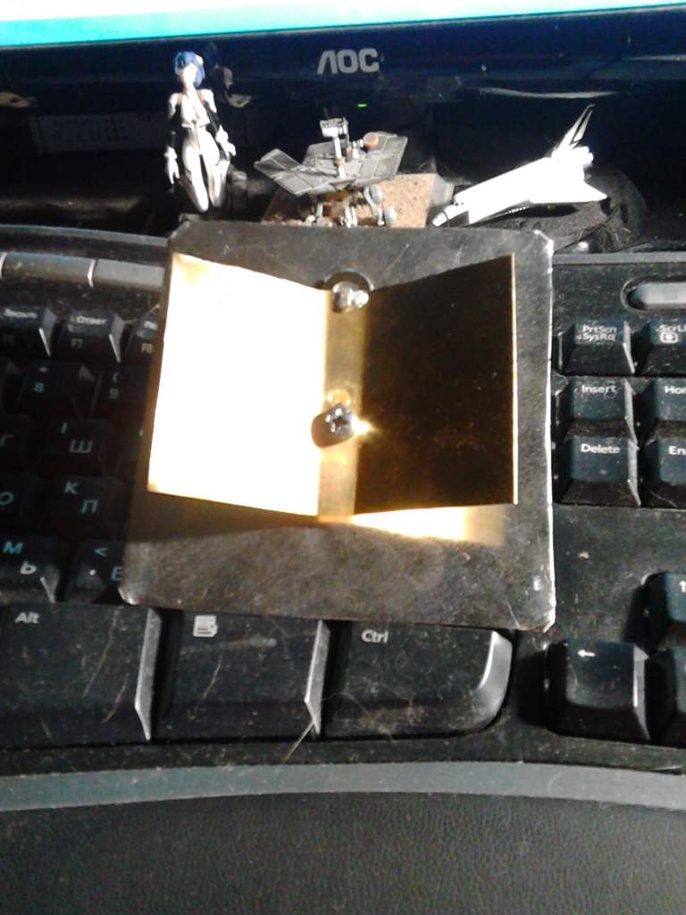

V-образный патч

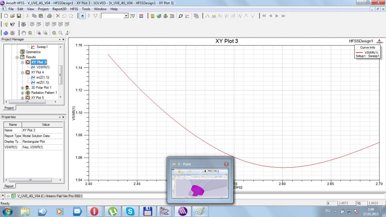

Сообщение от Quinta Посмотреть сообщениеУ UVE тут http://www.lan23.ru/forum/attachment...6&d=1431789635 получился КСВ от 2,4 до3 ГГц 1,2 примерно.
А также к ней в принципе можно вырезать подставку з пенопласта, что то подобное предлагается в статье по первой ссылке.
Сообщение от uve Посмотреть сообщениеВы не поняли, что у этой антенны из оцинковки во всём диапазоне индуктивная составляющая. И хороший Ксв только благодаря схеме компенсации.
Просто по моим меркам ксв 1.2 в диапазоне в полгигагерца это очень даже хорошо для quick and dirty конструкций.
Сообщение от Quinta Посмотреть сообщениеТ.Е голый вход такой чисто железной антенны обеспечивает ксв около 2-х?
Тоже вообще не смертельно, хотя хотелось бы конечно лучше. По крайней мере повторяемость у нее неплохая.

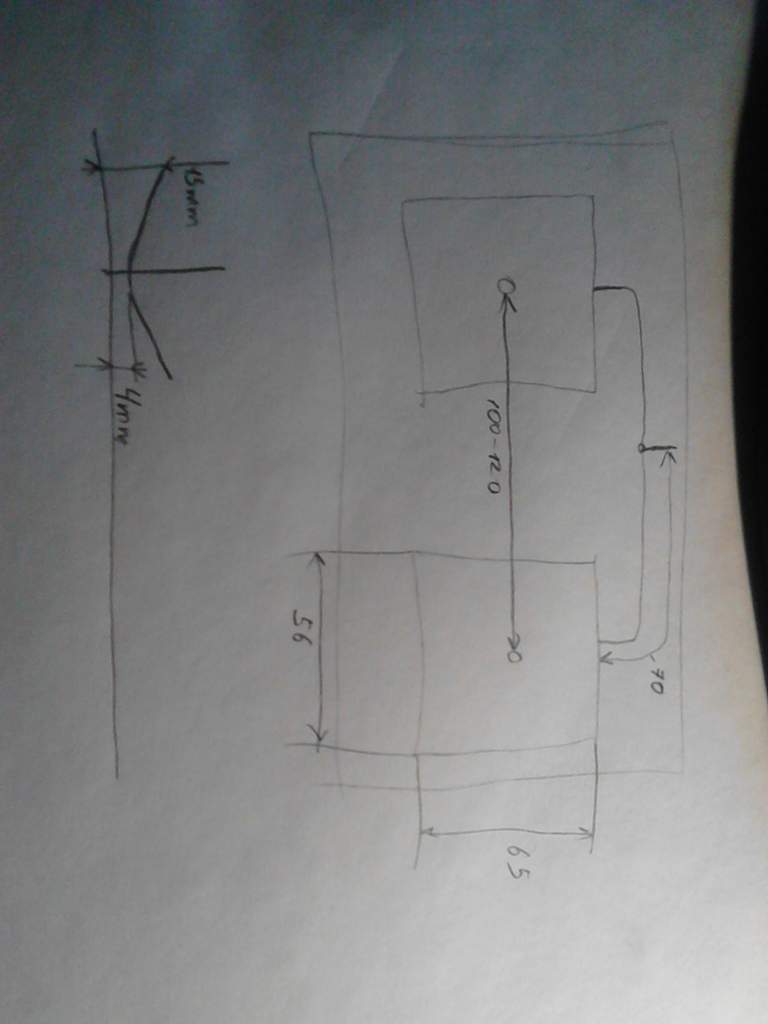

Должно быть так. Идея была в том чтобы соединить два патча 2140MHz по 150Ом полуволновыми линиями, чтобы получить 75ом. Но я похоже ошибся и припаял их неправильно. Сказочный кретин. И ведь это как то еще и работает!
Надо попробовать добраться и переделать. Или так оставить. Пашет же ;) Этой антенной я выжимал 13 мегабит с базы до которой сигнал идет через панельный дом и небольшой лесок.
HFSS поставил но он что то на лицензию ругается.Последний раз редактировалось Quinta; 17.05.2015, 00:29.

Я делал ту антенну с 2 патчами наобум и ошибся в установке патчей, перепутал L и W, ее параметры не важны, думаю я исправлю ее когда будет возможность.
У меня проблемы с HFSS, в WIN7 он работал, а в 8.1 не хочет.

Размеры L-85mm W-98mm h-4mm.
Считал эмпирически. Прикинул вот здесь http://www.emtalk.com/mpacalc.php патч на нижнюю частоту 3g на 75 ом, а потом согнул. Вроде работает, но при моем уровне сигнала работать будет и гвоздь. Jomy, можете сказать насколько плохо это работает в диапазоне 1700-2300MHz?
HFSS руки не дошли поковырять,
Сравнил с 6-ти витковой спиралью через 10 метровый кабель.
Видны две базовые станции, при повороте антенны на 100 градусов примерно происходит четкое переключение. Обе не в прямой видимости.
Cellid 46499
Спираль rssi -79 snr -81 -11
Vпатч rssi -87 snr -86 -12
cellid 46498/2302
спираль rssi -77 snr -77 -8
Vпатч rssi -79 snr -78 -8 (частое переключение между cellid 4698/2302, на спирали реже)
Господа, никто не поделится размерами патча на частоты 3g 75 ом? А то HFSS пока некогда лечить(завтра сяду за него поплотнее) а результаты какие то странноватые.

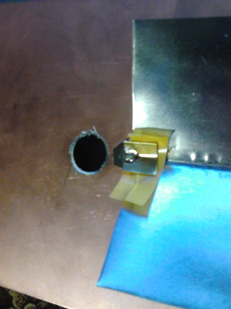

Емкость ;)
Сделал бы по человечески но у этих разъемов пины болтаются и свободно крутятся.

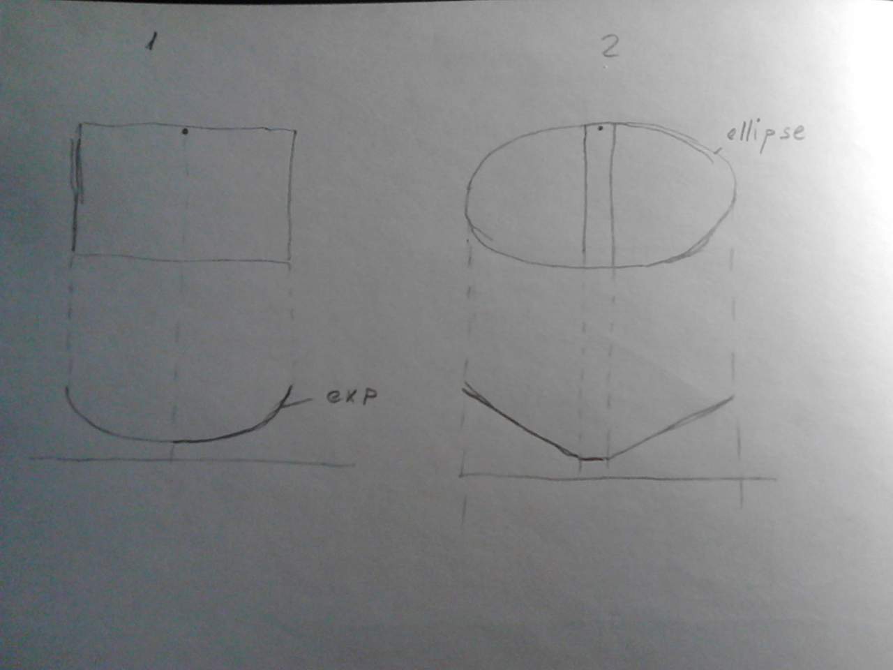

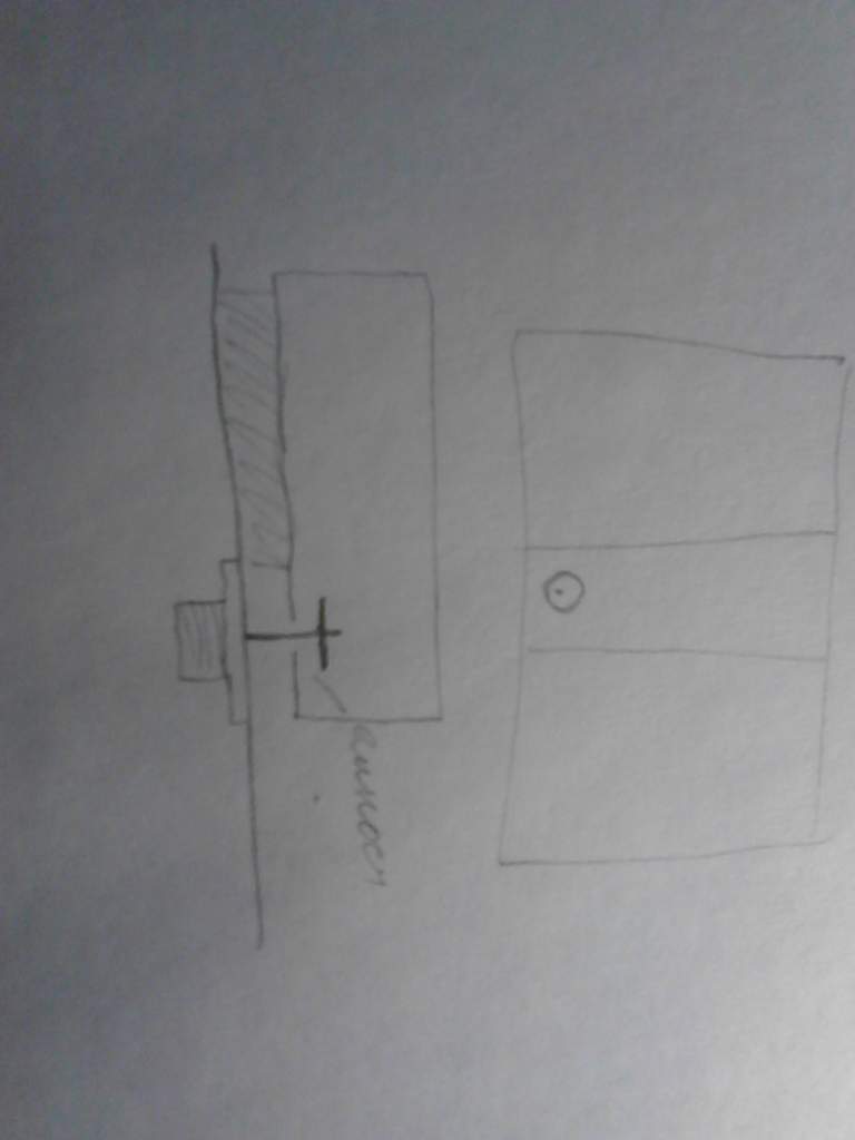

И еще, если делать диск емкости компенсации снизу патча то он будет иметь емкость и на экран, Т.е получится емкостной делитель напряжения. Да и подстраивать неудобно. Может сделать вот так? Штырь разъема проходит сквозь отверстие патча, сверху на него припаивается пластина емкости и регулируется перемещением или изгибом. Лень регулировать и согласны на ксвн1,8-капаем олова.
И еще. Входное сопротивление не зависит от соотношения ширины элемента и длины волны судя по тому что Re и Im сохраняются постоянными в широком диапазоне частот? То есть можно сделать элемент шире не изменяя сильно его сопротивление. Это скажется на усилении антенны?
Нижняя частота определяется длиной элемента и при изгибе сильно не уходит надо полагать.
Также похоже если тащить сюда любительскую терминологию антенна работает в режиме бегущей волны или смешанном, так что искать как в резонансном патче точки нулевого потенциала обусловленные минимумом стоячей волны дело дохлое. Легче для снятия статики посадить какой нибудь мегаомный резистор на землю на дальнем конце железки.Последний раз редактировалось Quinta; 19.05.2015, 00:48.
