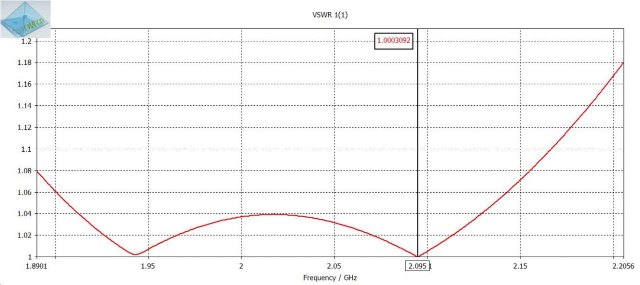

Сообщение от oveco Посмотреть сообщениеАлекс - график ксв, по возможности...

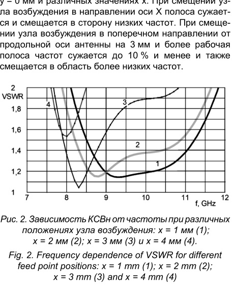

Также в документах по тем ссылкам есть такая таблица из которой видно что оптимальный угол изгиба примерно 30 градусов
Я попробовал эту антенну погонять в качестве 3G облучателя. Ситуация такая: если приводить ее к широкой полосе по импедансу, усиление в зоне передачи падает до 6дби, в зоне приема около 8-ми. Приемлимые габариты, конечно, получаются в wifi-4g диапазоне. Жаль, конструкция действительно простая и красивая.

Согласование в полосе 1 гиг!

Усиление на 1 дБ проваливается внизу, ну это и понятно - размеры. Я предполагаю, что здесь тот же самое, только MIMO реализуемо.
