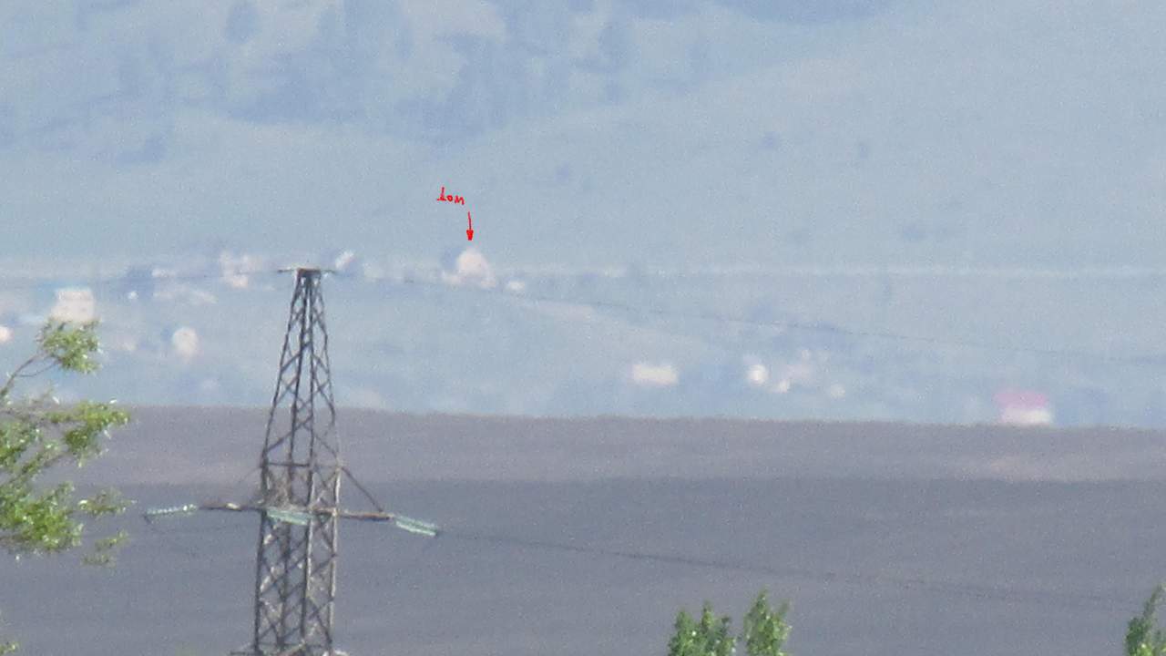

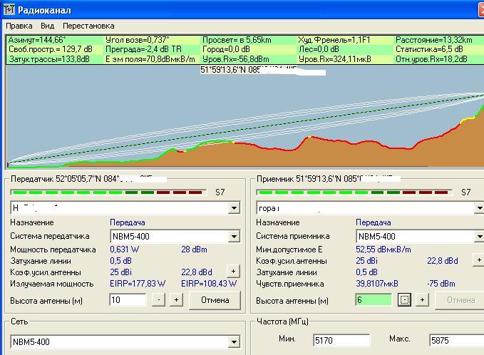

    Добрый день-вечер.
    В общем требуется из точки А в точку Б про кинуть трафик , ожидаемая скорость около 30-60 мбит (как заведется.)
    Требуется выбрать из оборудование что лучше подойдет для этого:
    1.APC Echo 5 +офсет 90см
    2.Ubiquiti PowerBeam M5-40
    3.ваш вариант за комплект из двух устройств до 15т.р
    Оборудование примерно в одной ценовой категории , на все про все денег до 12-15 т.р
    все работать будет
    мимо, 20-30дби, 14-16дбм, 15-20к п/с
    как вариант бриджи бимы роутерборды ну или что больше нравится.
    антенны рфэлементс джориус макслинк. ну или самосбор какой. хоть тарелка с локой в облучателе
