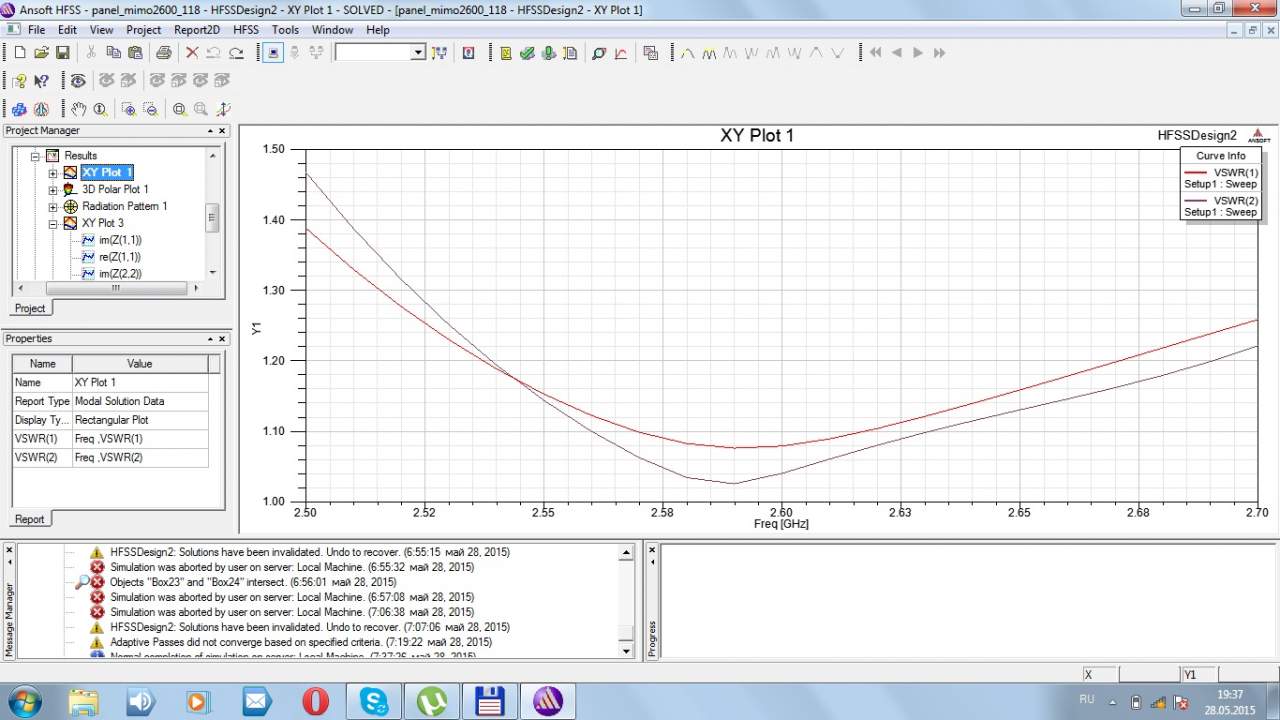

Панель 2500-2700 MIMO

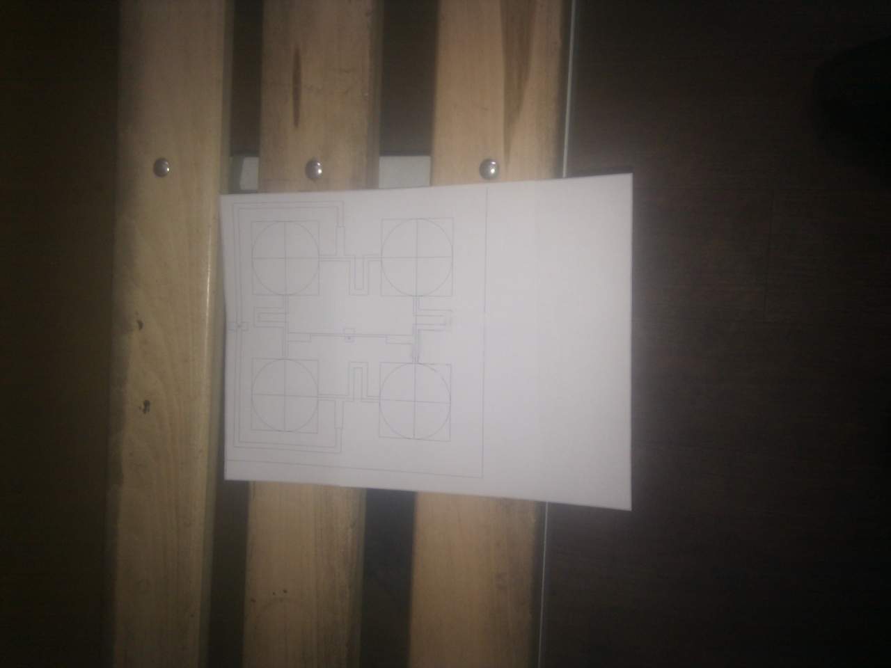

    Фирма "4 Джина А Ля Рашэн табуретка" представляет Start Ap (Сбылась Мячта идиота))):yahoo:

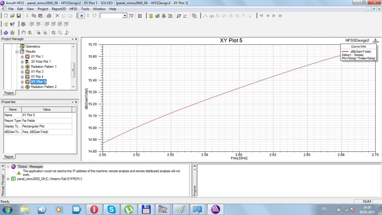

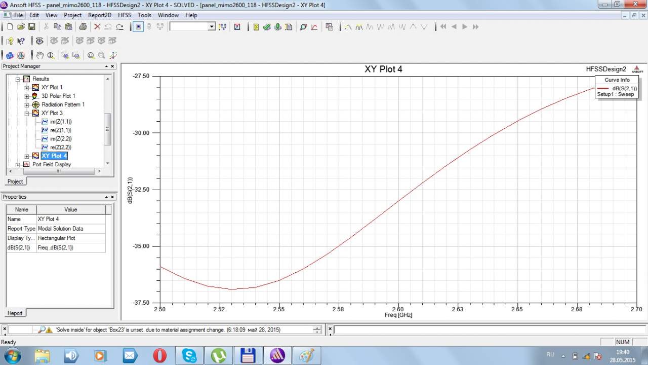

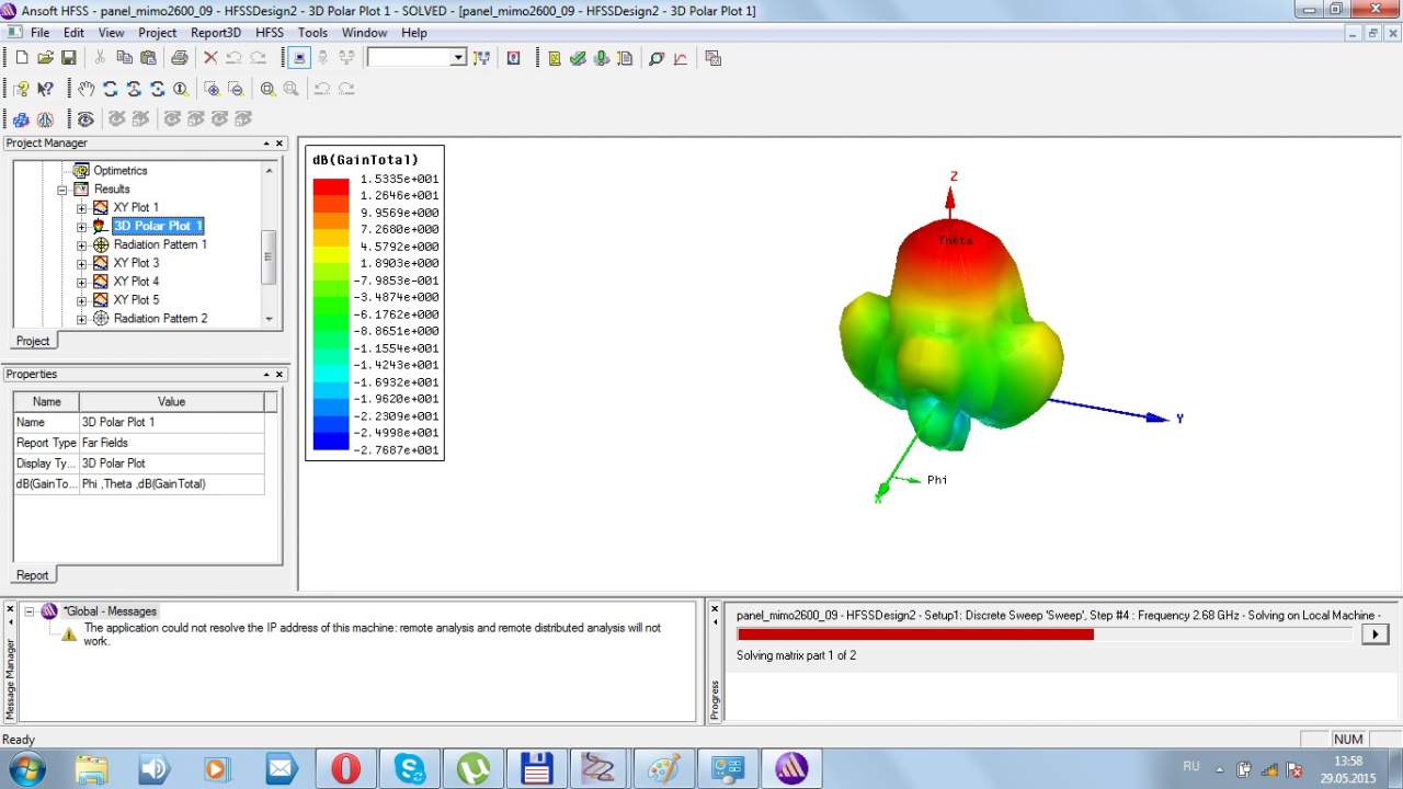

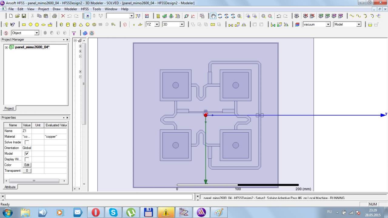

    Панельная антенна 4G MIMO 2500-2700 честных 15dbi
    габариты 240х240 мм

    Размеры,,, ... ??
      Размеры,,, ... ??
      Не раньше, чем воплотиться мной в железе!!!:drinks:

        Попробуйте сделать адаптацию линии медного провода ...!!!
          Да, я очень сильно попытаюсь, это и будет версия для Lan23.ru

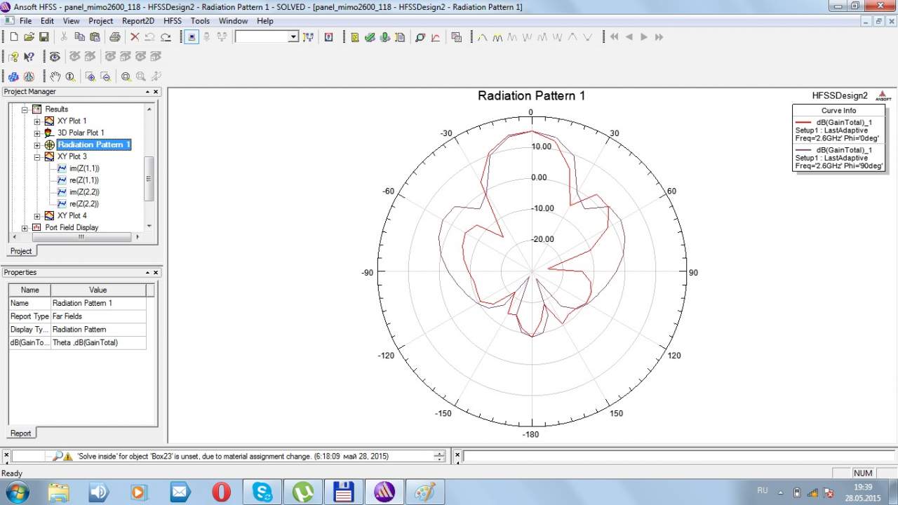

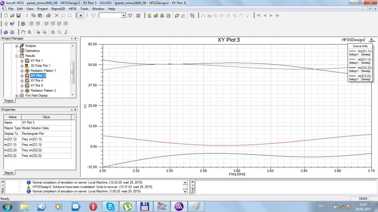

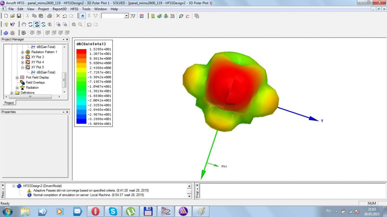

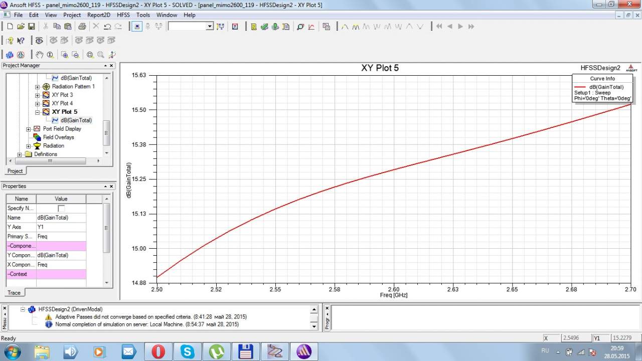

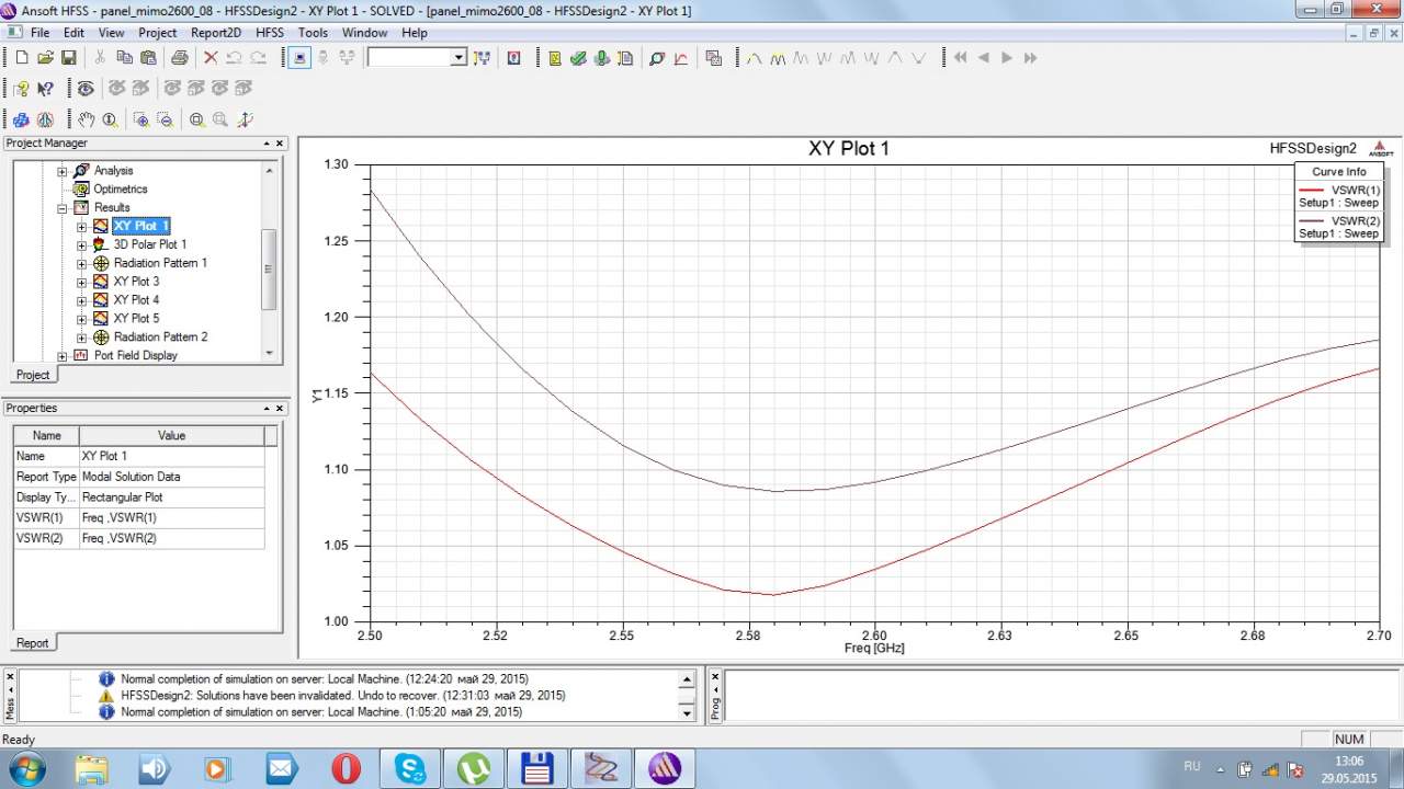

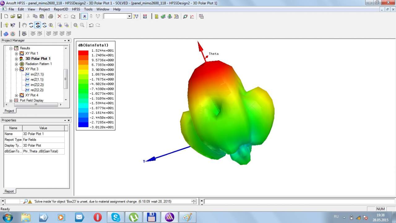

            Оптимизация!!! И замена директоров.
            При уменьшении рефлектора до 200х200 мм, падает усиление чуть больше 0,5 дби, остальные характеристики заметно не ухудшаются заметно.
            При включении в геометрию бортиков 30 мм, усиление поднимается до 16 дби.
            Последний раз редактировалось Aleks07111971; 31.05.2015, 00:06.

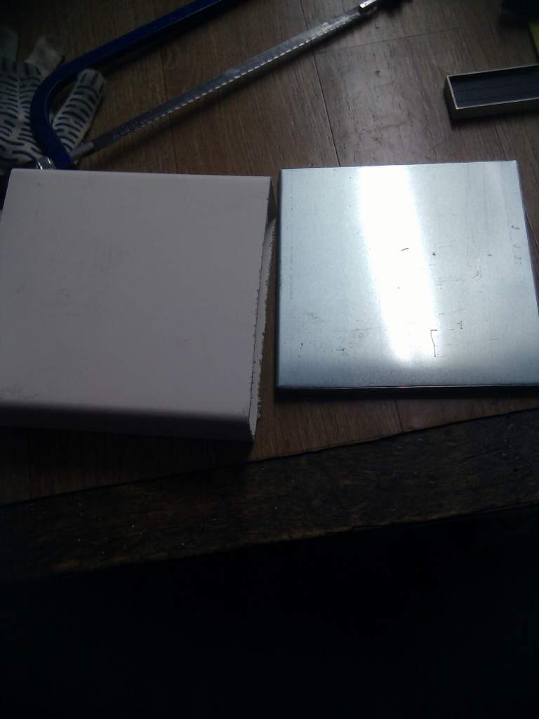

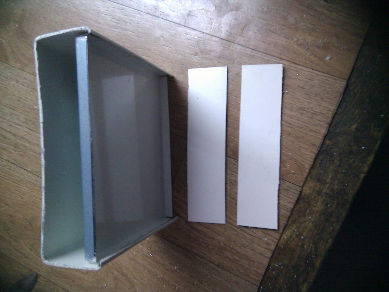

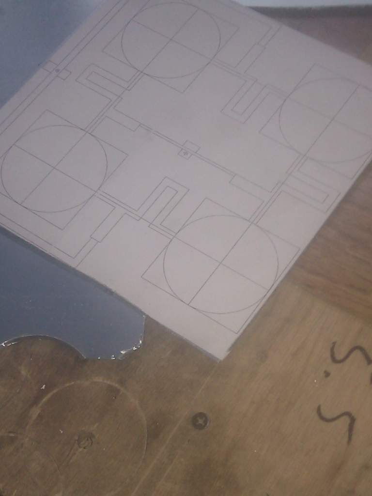

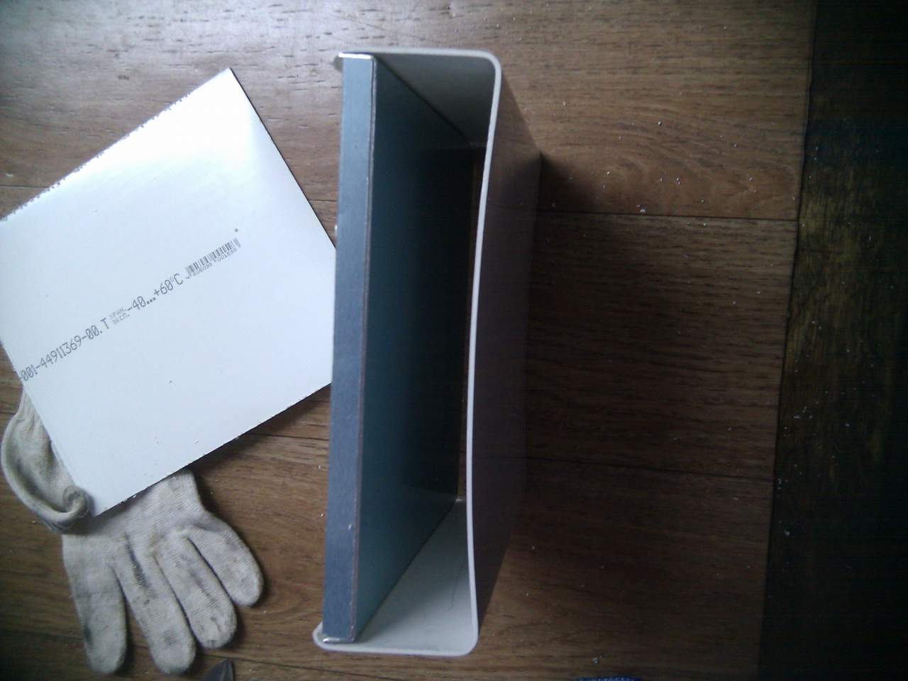

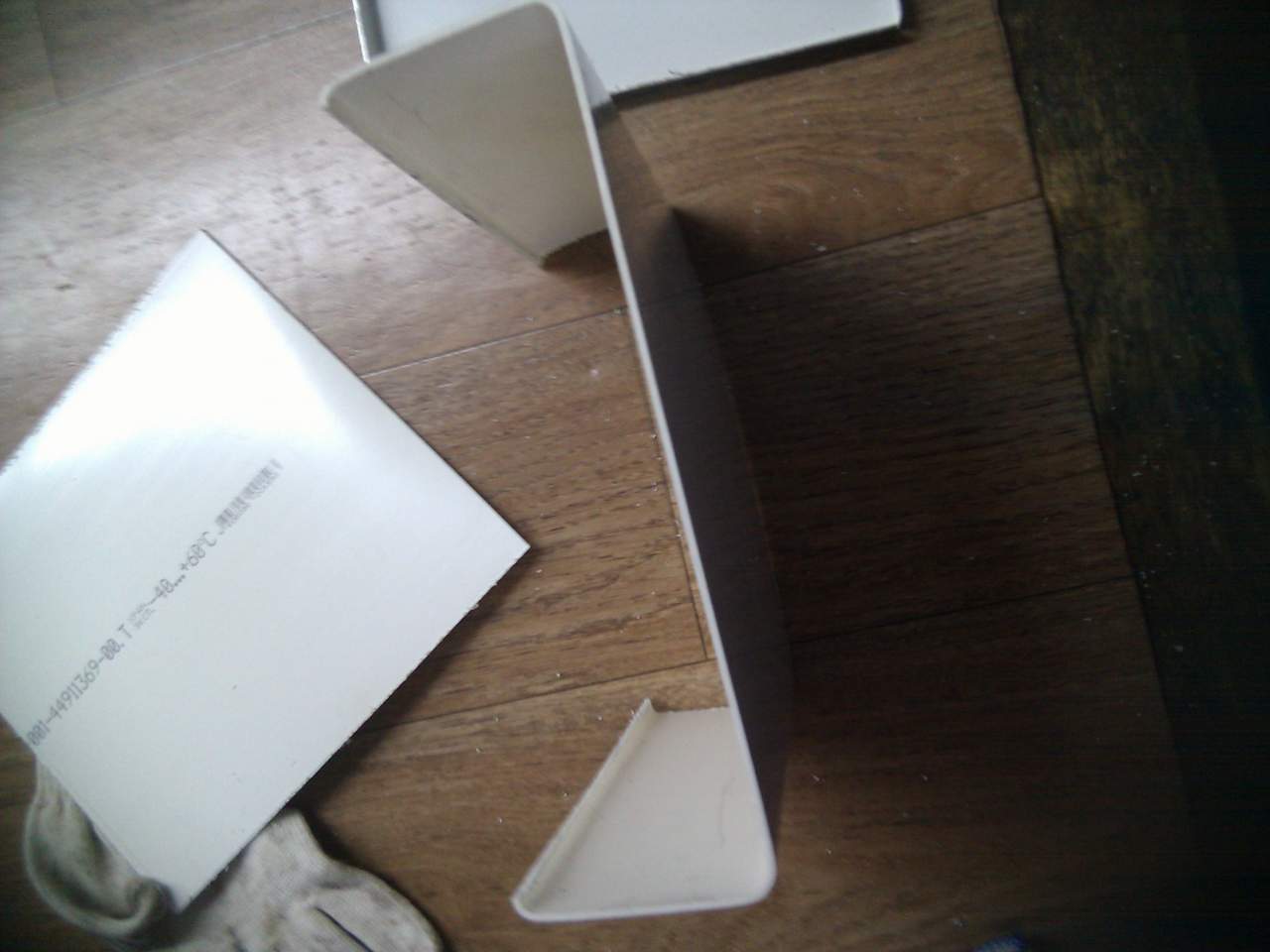

                    Jomy, может и лучше, я не спорю, но в моей разработке были несколько условий, чтоб после резки ничего не гнуть, просто собрал из комплектующих и ткнул два раза паяльником.

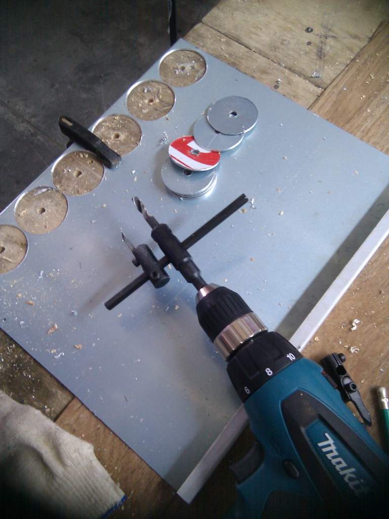

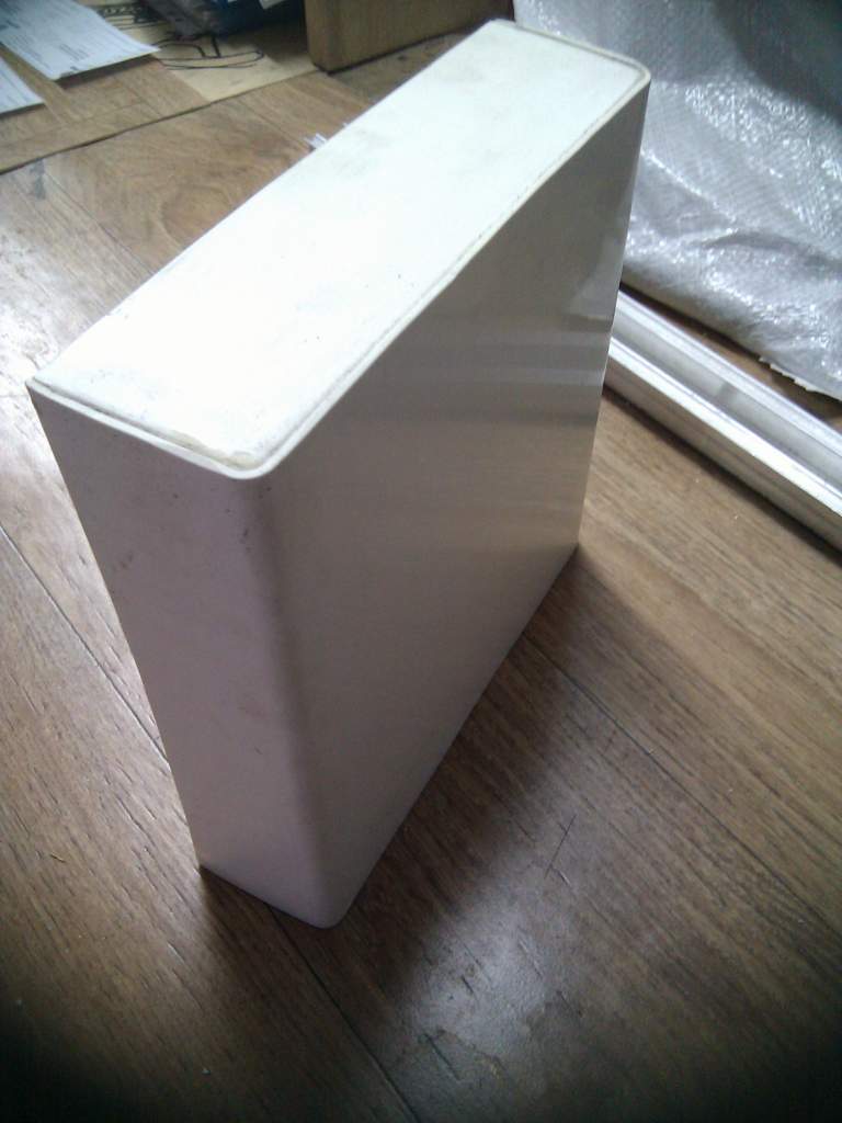

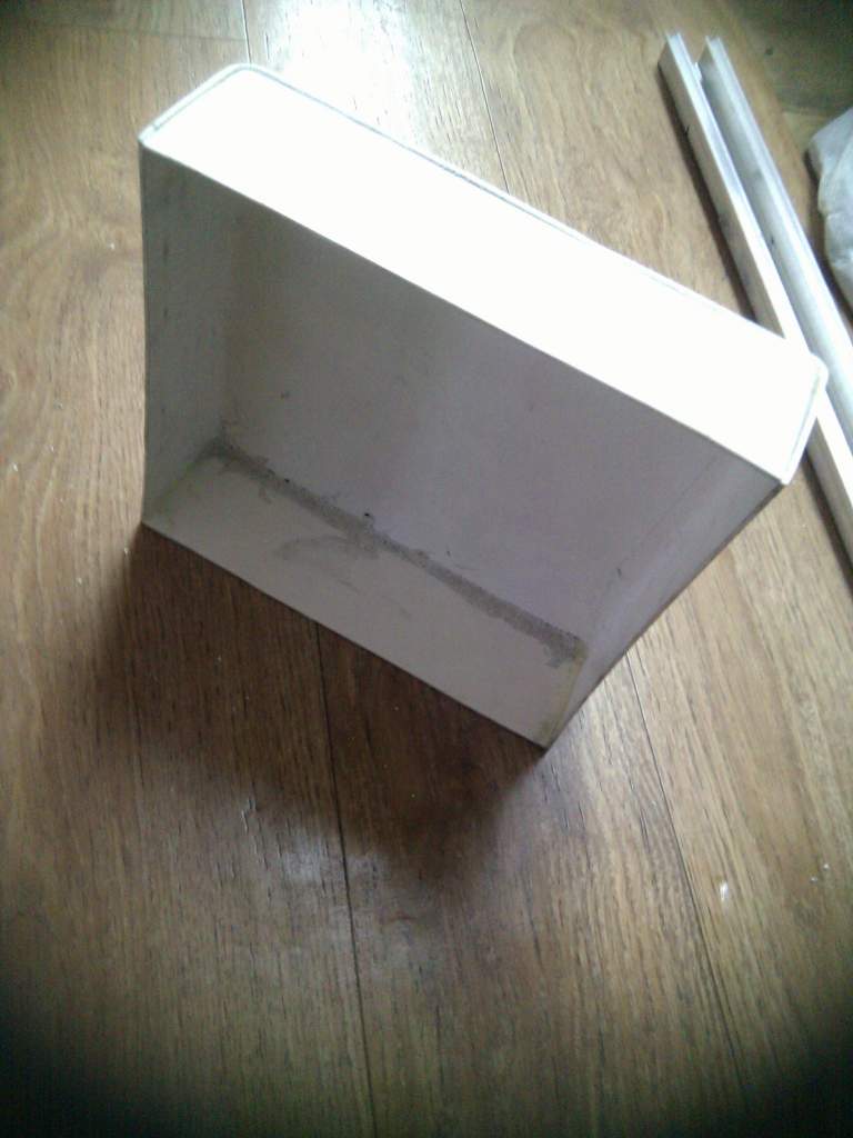

                    Начал потихоньку собирать, определился с рефлектором и корпусом, ну и сделал их.
                    Первая серия))):rtfm:

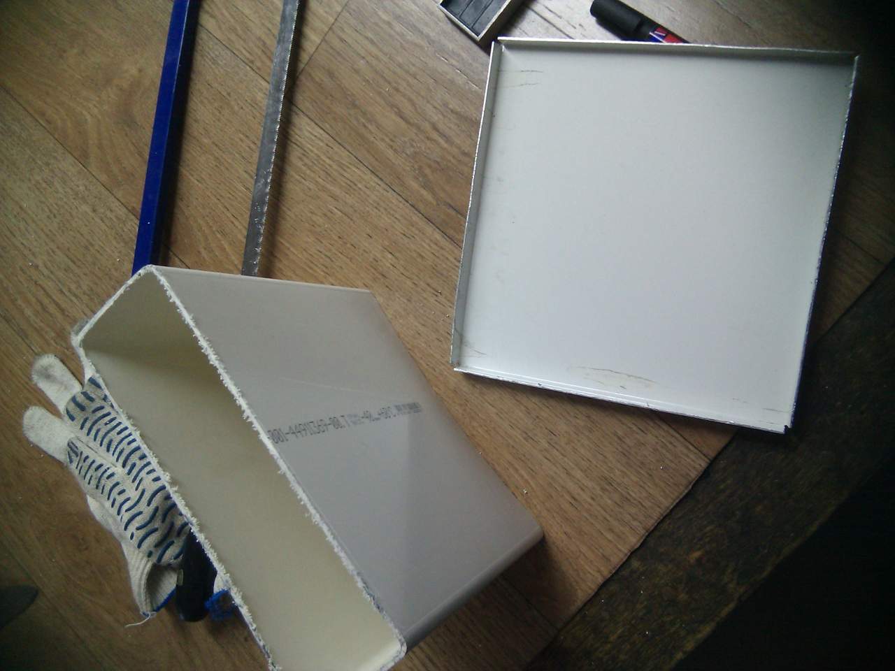

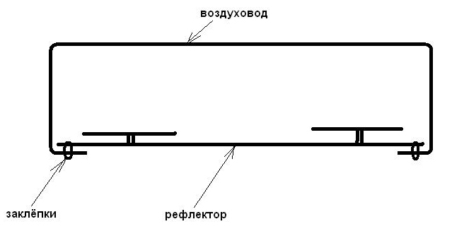

                      проще было сделать так...
                        Один бортик заготовки был загнут, загиб этот, дает жесткость, да и загнуть еще три не составило труда даже с минимумом инструментов, отверткой борозду нарезал, бортик в тиски и гнешь тихонько, и далее по два болтика или заклепки в борт и корпус прикреплен.
                            Jomy, это все не важно. Корпус можно сделать хоть из папки для документов, которая из пластика, главное с железом разобраться!!!
