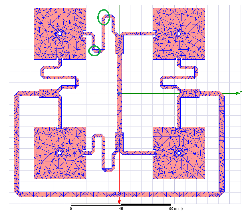

    Как считали его? Как выбрали эту точку на патче? Просто у меня эта точка была дальше в аналогичном проекте, но у вас, микрополосок может иметь др волновое с теми т-разветвителями.
      Сообщение от Ann Посмотреть сообщение
      Исходя их опыта измерений склонен к CST. Как вдите результат близкий. Это еще и потому, что врядли заботились о реальности, вряд ли использовали анизотропию материалов, и детализировали параметры проводимости и тп. Не доверяю диаграммам, все же моделирование это, доверяю измерениям, но коректным.

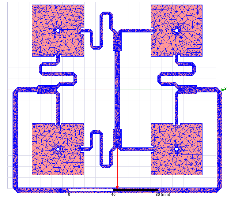

      Мне пришлось уменьшить размеры подложки до размеров листа, который есть в наличие. Обрисовываю крепежные элементы чтобы проверить их влияние и заодно использовать элементы их обрисовки для создания разметочного шаблона. этим шаблоном планирую накернить места на подложке и массе где будет отверстие и резьба - надеюсь это облегчит сборку. многих параметров которые нужно учесть я попросту не знаю т.к. делаю антенну по любительски. Материалы использованные в конструкции брал с библиотеки программ, а ФАФ-4Д ввел только диэлектрическую постоянную 2.5 и тангенс потерь 0.001.
        начинал с одиночного патча, подключал к нему люмпид порт. это я делал в самом начале когда определялся с размерами одиночного патча.

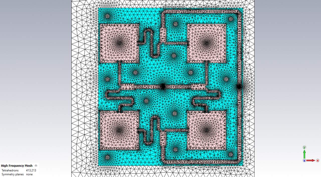

          Смотря как вы делали проект, как в CST рисовали схему, или этот переход считали в ADS, или брали готовый.
          Чертил только геометрию по координатам через переменные, которые можно изменять. При изменении, например, одного размера, вся антенна меняет размер как гормошка.
            Думаю это не оч правильно, точность на соответствие плохая будет, не считается многое в таком решении. Желательна поэлементная схема всей антенны как в MWO, ADS. В CST это все доступно также.

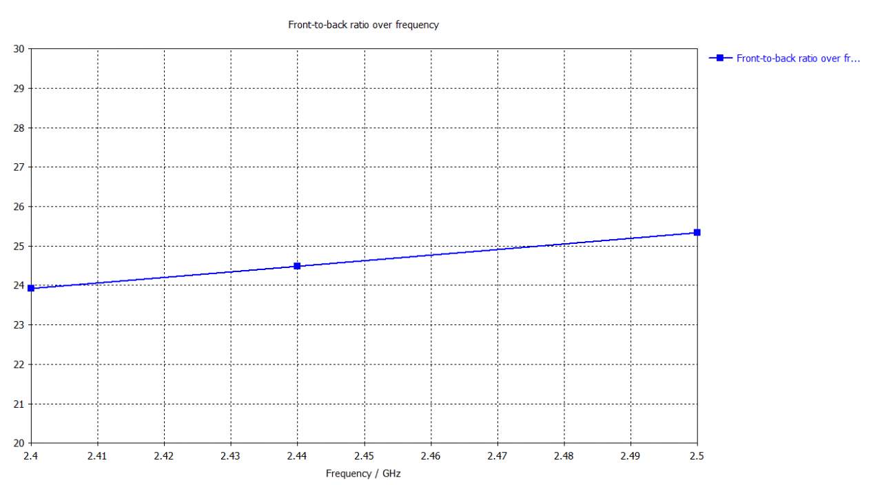

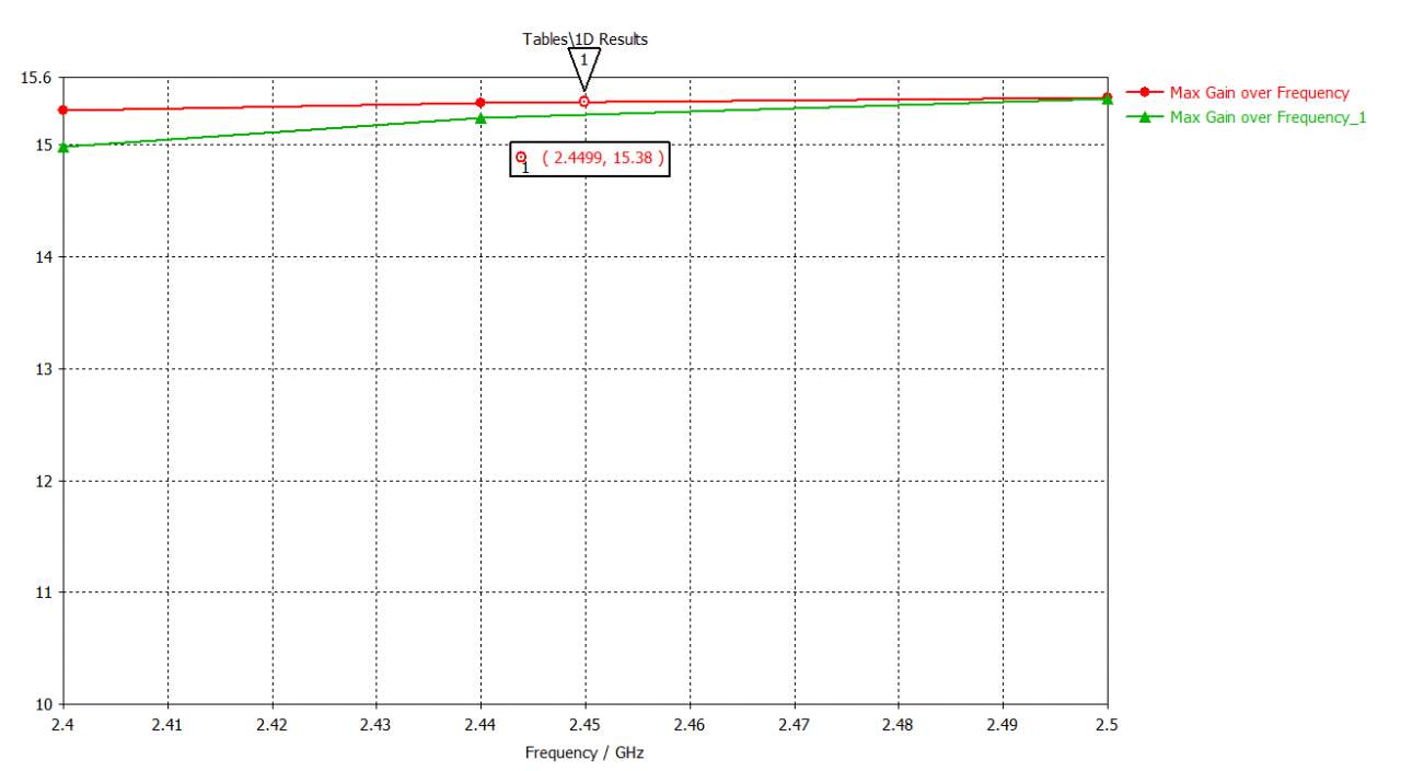

              О результатах в CST и HFSS.
              Два графика с результатами расчета одной и той же геометрии. Какой программе более доверять, или сделать среднее между двух результатов?
              Доверять нужно той программе, которую вы наиболее полно изучили. По умолчанию, достовернее отсчитывает HFSS, в руках спецов обе пороги считают очень похоже.

                    в каждой программе есть свои настройки модели влияющие на конечный результат. в HFSS это:
                    1) форма и диаметр Rad слоя. Оптимальная форма должна быть такая, чтобы поле пересекало этот слой перпендикулярно, а диаметр был как можно меньше, но не ближе L/4 к элементам конструкции. в вашей модели я бы уменьшил радиус с 250 до 190 мм (225/sqrt(2) + lambda/4)
                    2) выставленная степень сегментации для кривых поверхностей (цилиндры, дуги, шары, диски, втулки и т.д.). По умолчанию у фигуры сегментация = 0 (Auto). При Auto, сегментация кривых регулируется в Mesh operations -> Initial mesh settings ползунком.
                    3) ручное уплотнение сетки в напряженных участках с большим градиентом (Mesh settings -> Length based)
                    4) выставленную желаемую точность по DeltaS (0.02 = 2% это грубая точность)
                    5) использование абстракций типа PerfE (абсолютный проводник нулевой толщины) и др.

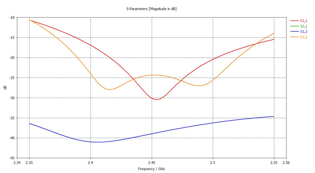

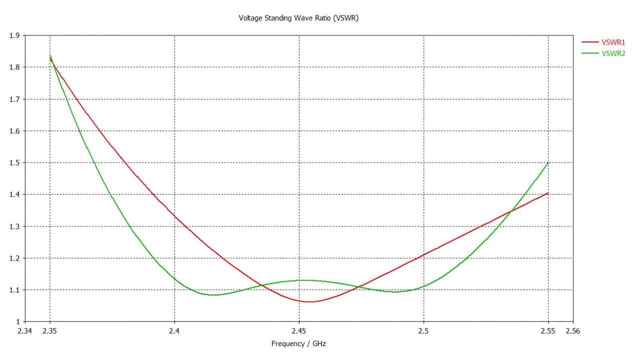

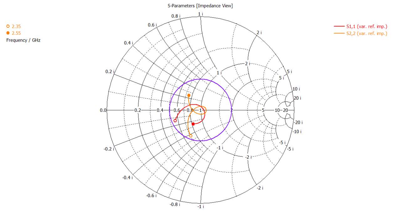

                    в вашей модели в #111
                    Z1 = 53.81 -j 8.85 (SWR=1.204); Z2 = 51.04 +j 1.20 (SWR=1.034); RAM=4.35 Gb; Solved=101 600
                    попробовал сильно уплотнить сетку, смысла никакого
                    Z1 = 53.36 -j 8.14 (SWR=1.185); Z2 = 50.48 -j 1.74 (SWR=1.036); RAM=9.91 Gb; Solved=513 793

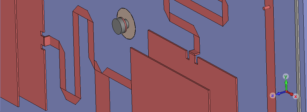

                            в уменьшенном варианте подложки параметры получились такие. если уменьшать граундплейн, то парамерты ухудшаются. в моем варианте сторона квадрата основания почти 220 мм
                              Думаю провести эксперимент с расположением питающих линий на противоположном слое подложки. подобное уже встречалось на форуме но не на подложке, да и при разговоре со знающим человеком получил совет об этом
                                Сообщение от UA1CFM Посмотреть сообщение
                                Все это реально, но значительно усложняет, следовательно снижает повторяемость, проще директора добавить.
