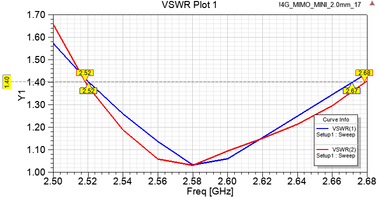

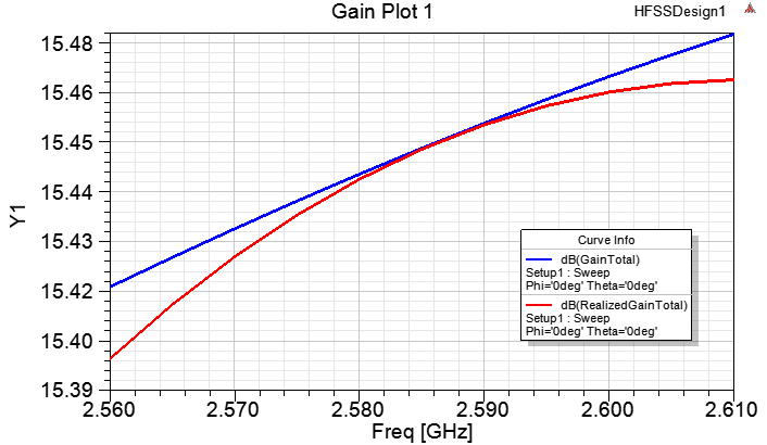

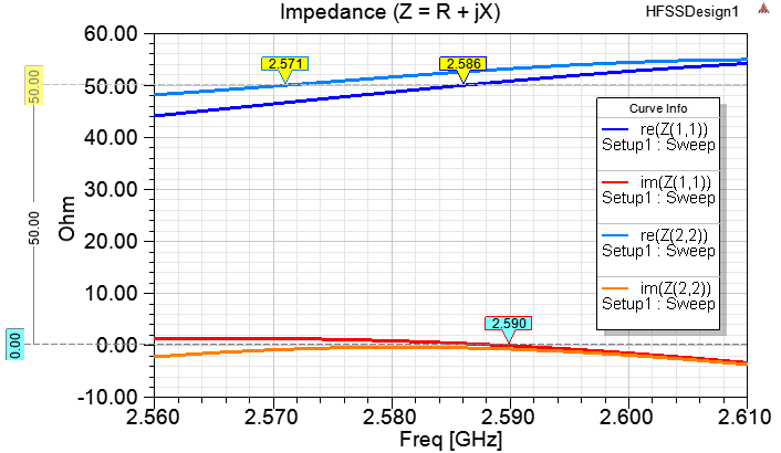

                Попытался настроить антенну с полосками на другой стороне подложки. усиление подрасло слегка, выравнялось по диапазону, диаграмма почти не косит, развязка между портами улучшилась до значения около 45 дб

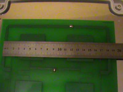

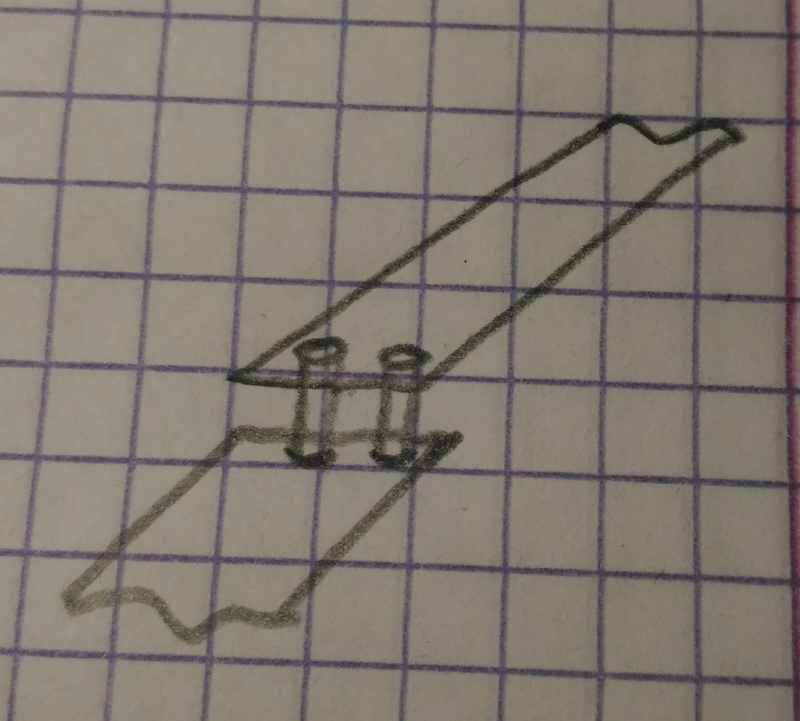

                    Переход с одного слоя на другой в месте подключения линии к патчу способом как на фото наверно можно сделать. 2-3 проволочинки припаять через просверленные отверстия около 0.6мм
                      (на подложке, четыре патча, ты её кстати видел)
                      На фото не видно опорных точек чтобы выдерживать зазор между платой и основанием. видны только точки подпайки разъемов. на них вся конструкция и держится?

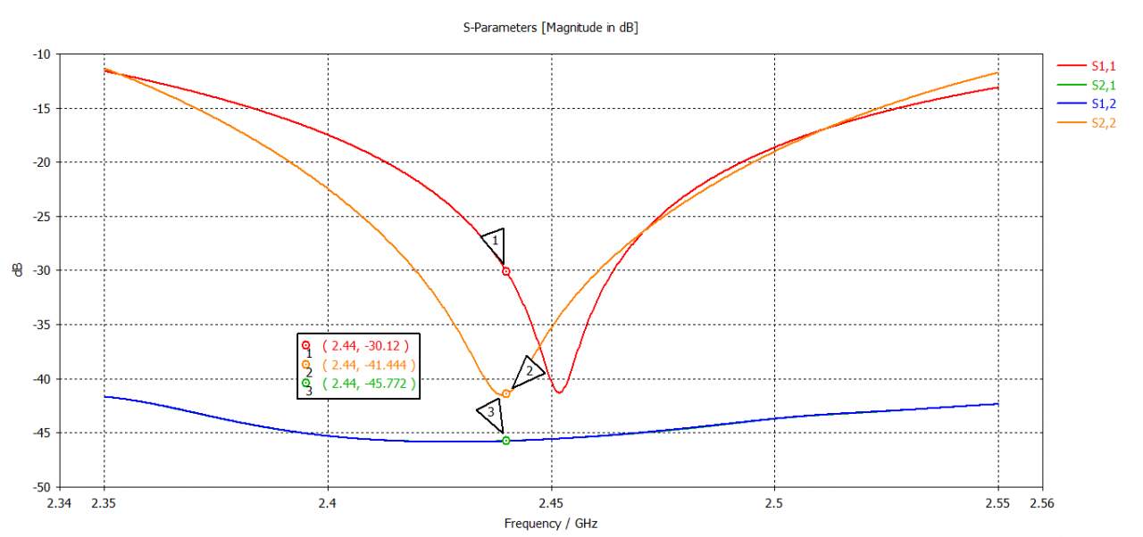

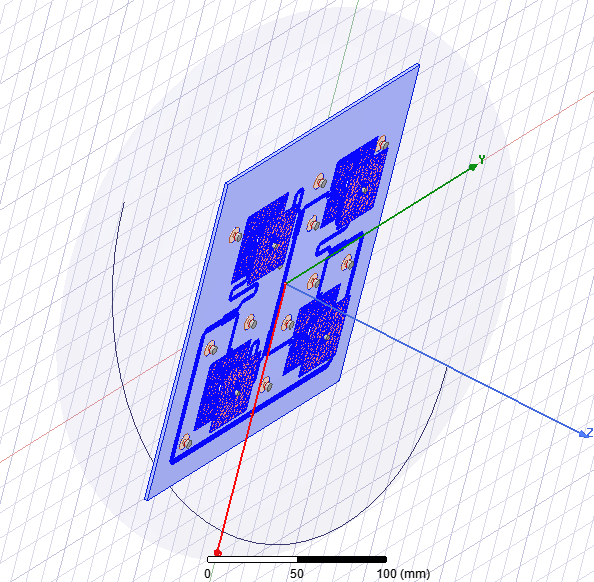

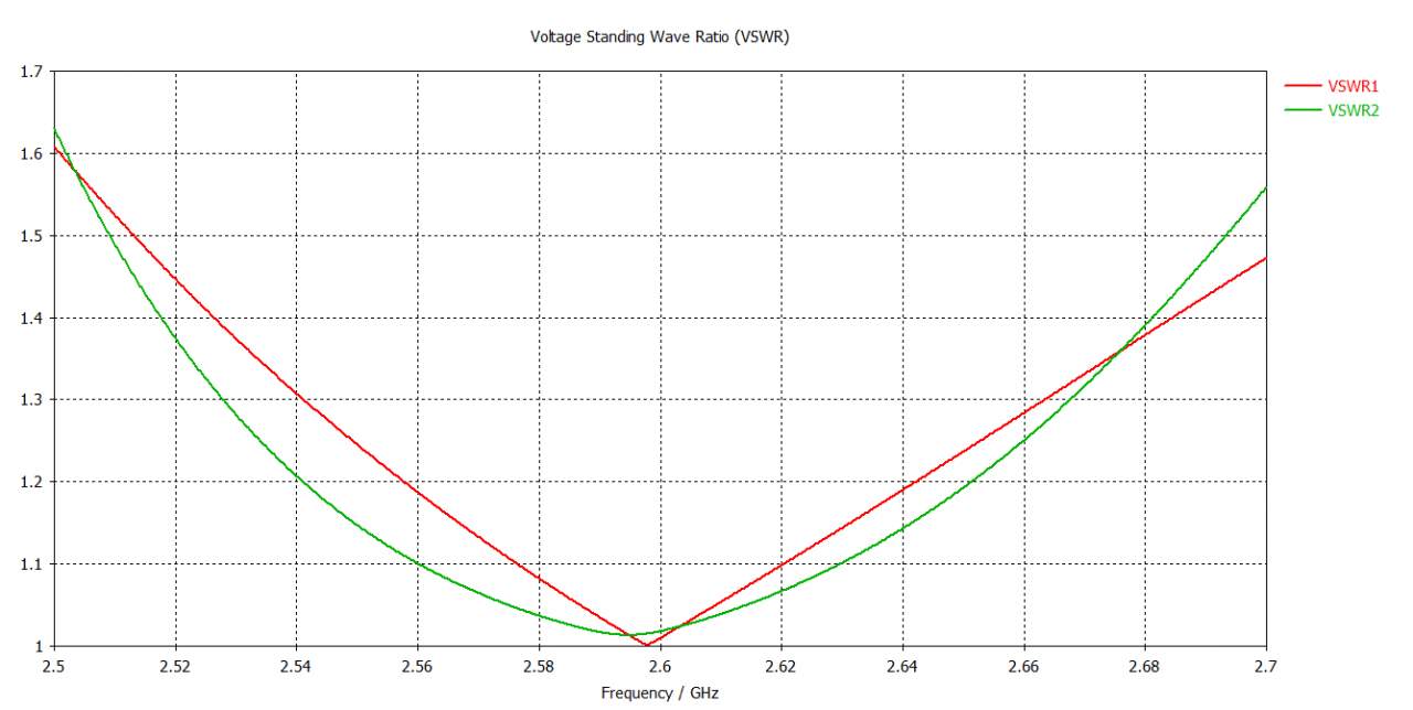

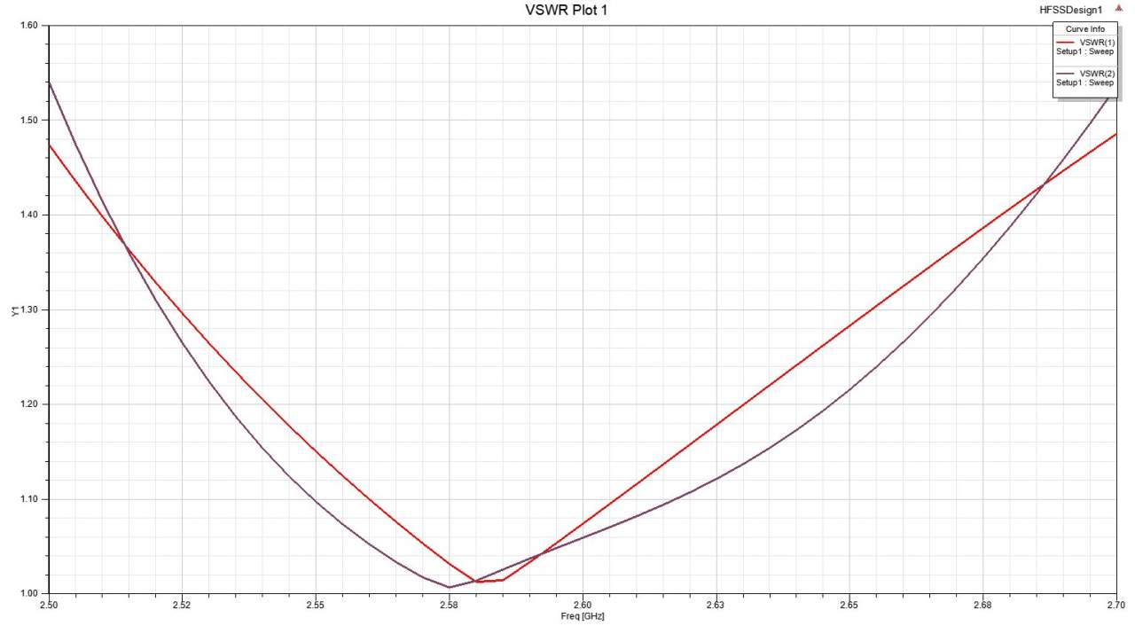

                        Перенастроил панельку на LTE, разница между расчетами в HFSS и CST получается 15 МГц, в HFSS частота минимума ксв ниже. геометрию из CST экспортировал в HFSS через .stp

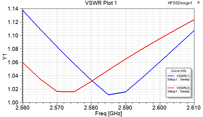

                          Поигрался с сеткой

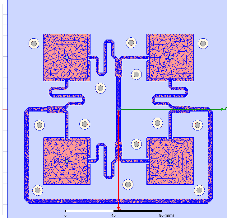

                            Если каким-либо образом поднять jX (добавить где-то индуктивности, уменьшить где-то ёмкость, а также поднять немного Ra (по первому порту), то КСВ на краях FDD LTE-2600 уменьшится

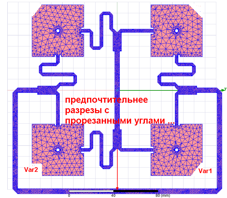

                              В последней модели директоры квадратные? Если так, то стоит поиграться с круглыми.
                                Попробую как появится время
