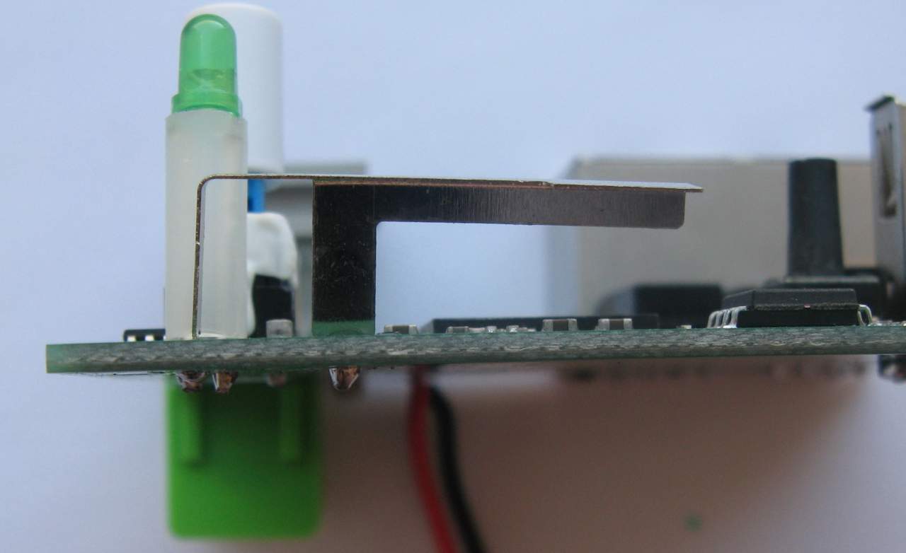

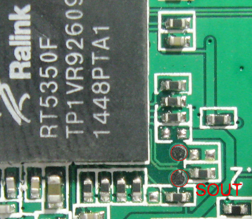

    KY928,- обозвал я ее интернет розеткой.:derisive:
    Есть разные модификации с питанием 220в или с ПОЕ по кабелю. Китай продаваны так не признались что у неё за сердце(проц), гугл тоже не подсказал, были только фото, даже нормального хардваре описалова не было. :search:
    Очень хотелось что-бы камушек был из атерос подобных ... но увы.

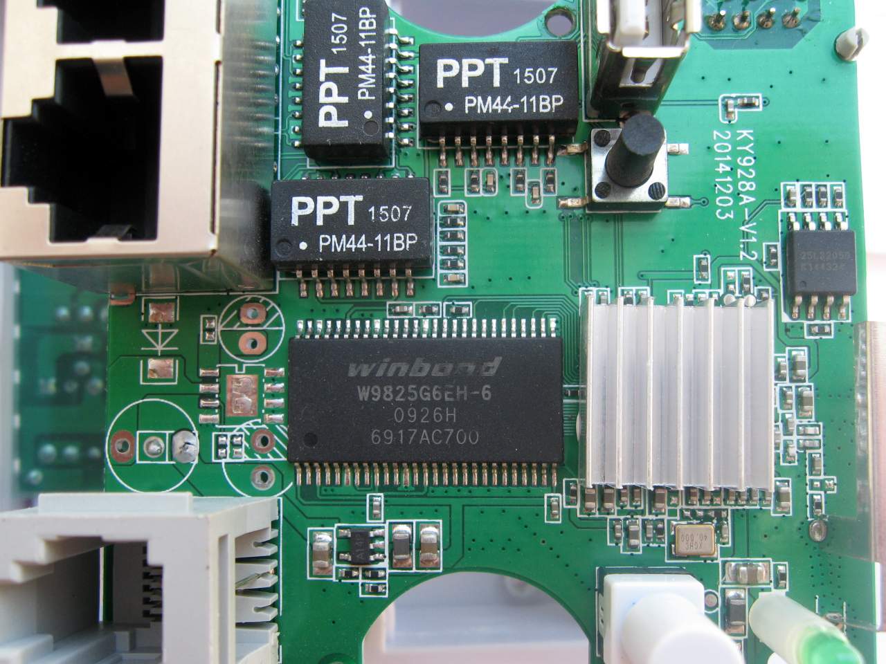

    начинка оказалась такова
    CPU RT5350F
    RAM size 32 MiB
    Flash size 4 MiB
    Wireless RT5350F
    USB 2.0

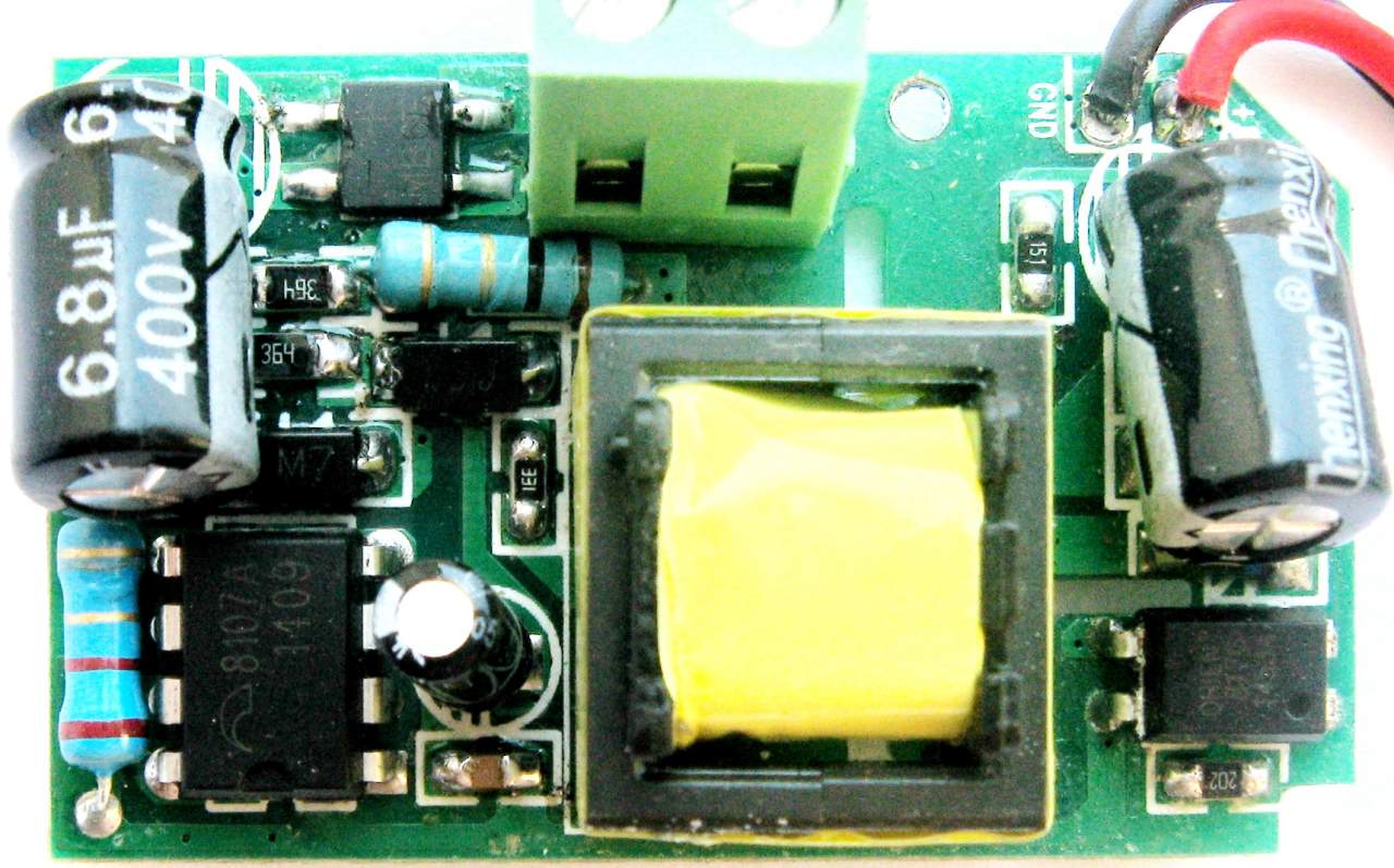

    Блок питания "порадовал" :shok :, качество сморите на фото. Но все-же лучше чем не допаяно.
    Пошивка ... как для домохозяйки сойдет. Китайцы пишут ток на юсб 2A можно использовать как зарядку, но как оказалось не только. Втыкаем флешку .... есть самба сервер ...
    бут лог ,-

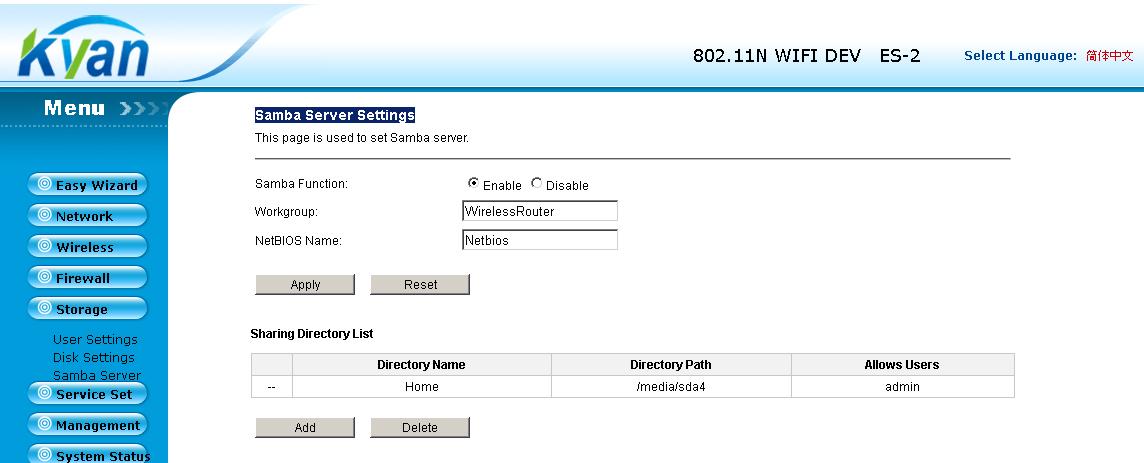

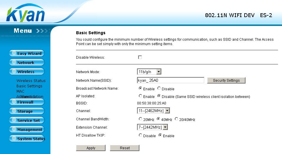

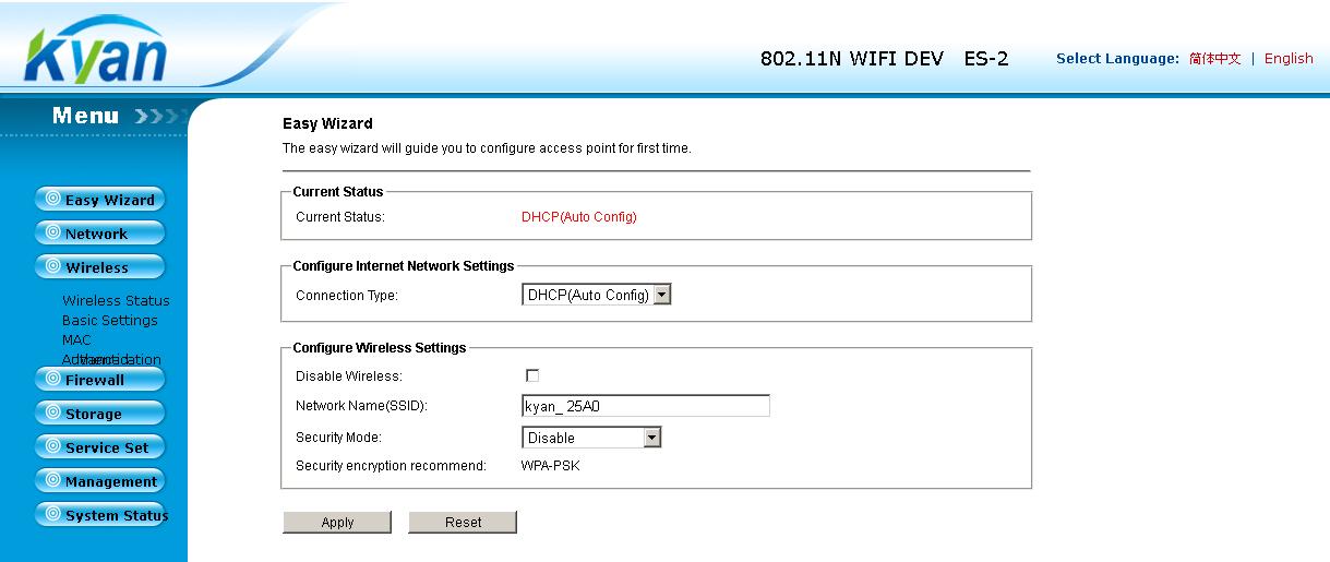

    скриншоты web
      Дык и что в этой теме модернизировать ? Может в Курилку ?
        на самом деле хорошая штука, только моя розетка с фейковым юсб, только для зарядки
        и есть эзернет порт и телефонный порт питаться может от пое48, для гостиниц и котеджей самое оно.
        Дима
          Ну может кому и нечего модернизировать.
          А вообще ... например ПОЕ по витой паре доделать ... и другие альтернативные прошивки...
          З.Ы. Да не вопрос. Переноси в курилку ... там она и дотлеет
            а у меня с пое, и еще телефонный порт расшит, значит будем врт на неё делать, и юсб только для заряда
            кароче в аське спишемся потом.
            Дима
