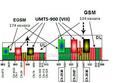

    Наверно "Dual-Carrier" (две полосы 5+5мГц)(MISO).
    Возможность у них есть, если GSM900 отключить.

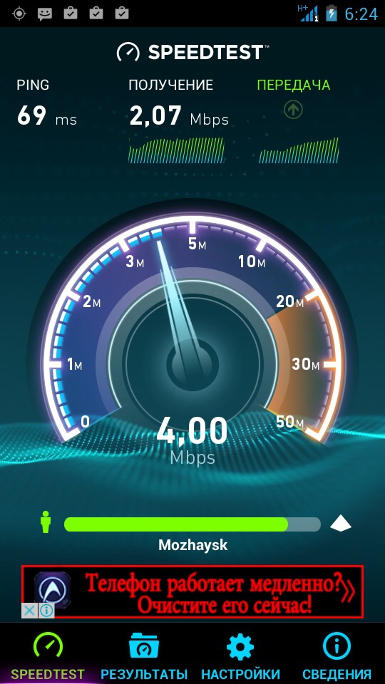

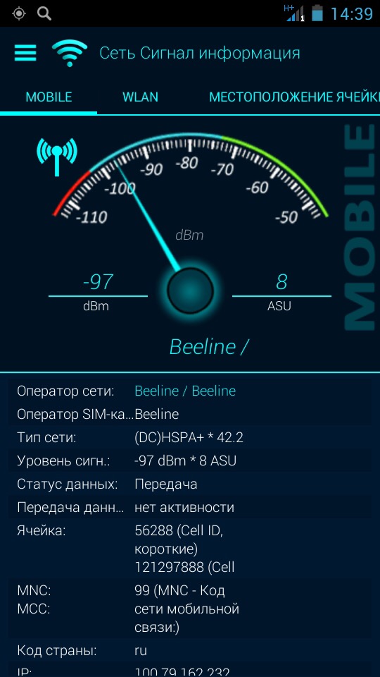

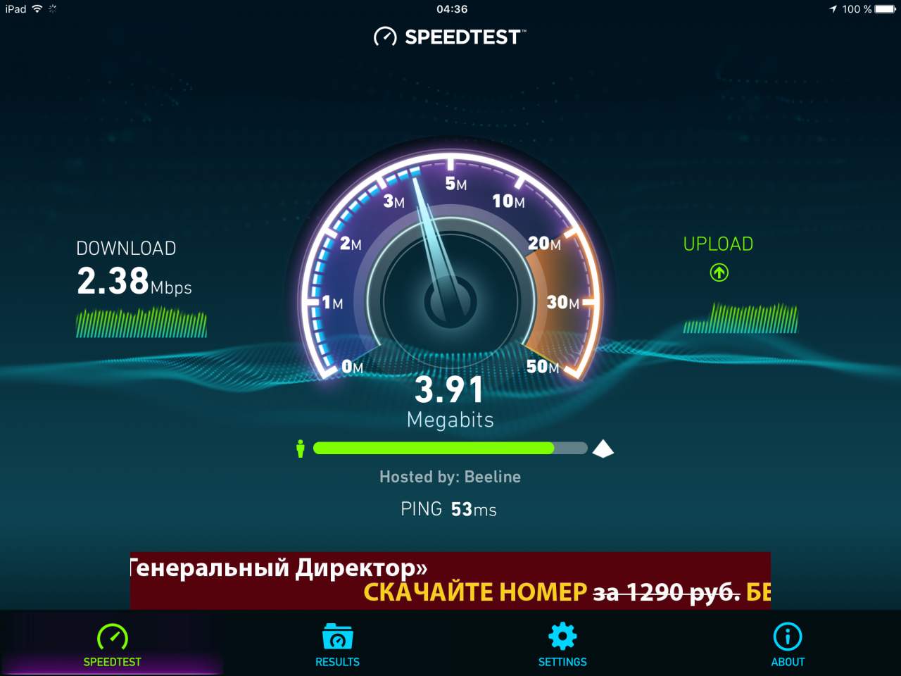

            По скоростям с утра большой разницы нет. Только модем работает в HSPA+, а андроид в DC HSPA+, лучше и понятней было бы наоборот! У андроида нет второй антенны, а модема есть?!
              А как его отключить?
              Я имел ввиду что если ОПСОС отключит "разговорные" каналы в GSM, то освободиться полоса для DC.
              По скоростям с утра большой разницы нет. Только модем работает в HSPA+, а в DC HSPA+, лучше и понятней было бы наоборот! У андроида нет второй антенны, а модема есть?!
              Может андроид неправильно обзывает "режимы"!?
