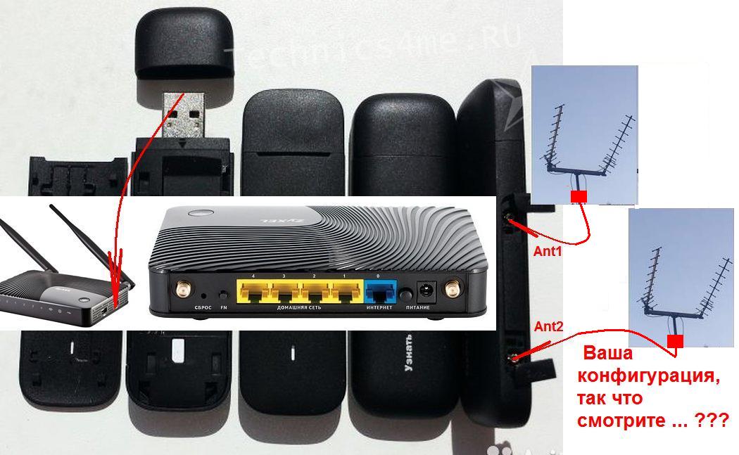

Сообщение от Vodkaman Посмотреть сообщениеJomy, the configuration is correct. The issue is that this scheme works in the 900 MHz range, or not?
What router configuration...???

Сообщение от Vodkaman Посмотреть сообщениеJomy, the splitter doesn't work. I did try it, see post #214. Dounload - 0.1 Mbps, Upload Is 0.05 Mbps!!!

Этот сплитер заточен под ТВ, односторонний прием и усилитель. Схема которую я нарисовал рабочая, с ней должно получиться захватить обе поляризации +-45 гр. Только что это даст, пока неясно.

Сообщение от просто Я Посмотреть сообщениеА ни чего и не даст.
Можно попробовать поставить 2 антенны под одним углом, и соединить их по моей схеме. Получится стек из двух антенн.

Решили, что не стоит так делать, если передача по двум каналам не организована программно, то вторая поляризация будет восприниматся как помехи.
На самом деле слитер работает в обе стороны, но работает плохо, применительно к интернету. И совсем не работает в разных поляризациях, как мы это выяснили в теме про 2 телевизора.
То что я хочу попробовать, это соединить две антенны по 100 Ом, в одинаковой поляризации, кабелем 75 Ом, длиной кратной полволны, и получить на выходе/входе 50 Ом. Теоритическая прибавка по усилению будет 2,5 дби, при разнесенни на длину волны. Не знаю, стоит оно того?
