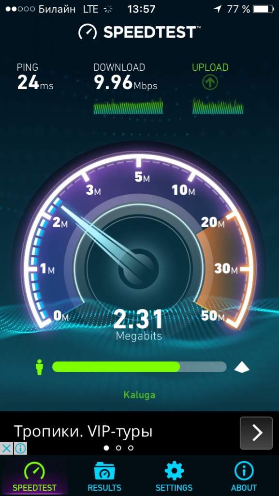

                      Неплохой варик для безлимита за такие деньги. У меня вот трабл пока только с 4G и запредельным прыжками пинга при работе и в играх. Бывает там До 10-15 мс, а потом как скакнет на пару минут до 200мс и не могу понять почему.
