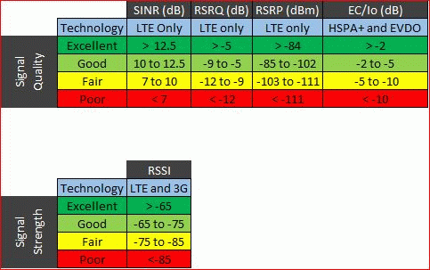

        Как минимум красные, а то и желтые строки
          Они не уменьшают зону покрытия, а просто отсекают слабое звено, чтоб не резал скорость и ресурс базы... Чтоб 100 нормальных абонов не страдали от одного "калича". А слабое звено может быть и в километре от базы в каком нибудь подвале...
            ну я неточно выразился, не геометрическую зону, а по dBm/Ec-Lo/RSCP или что там они выставляют в настройках

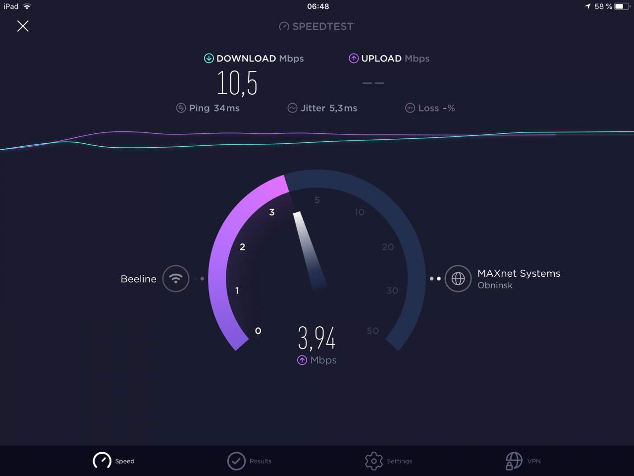

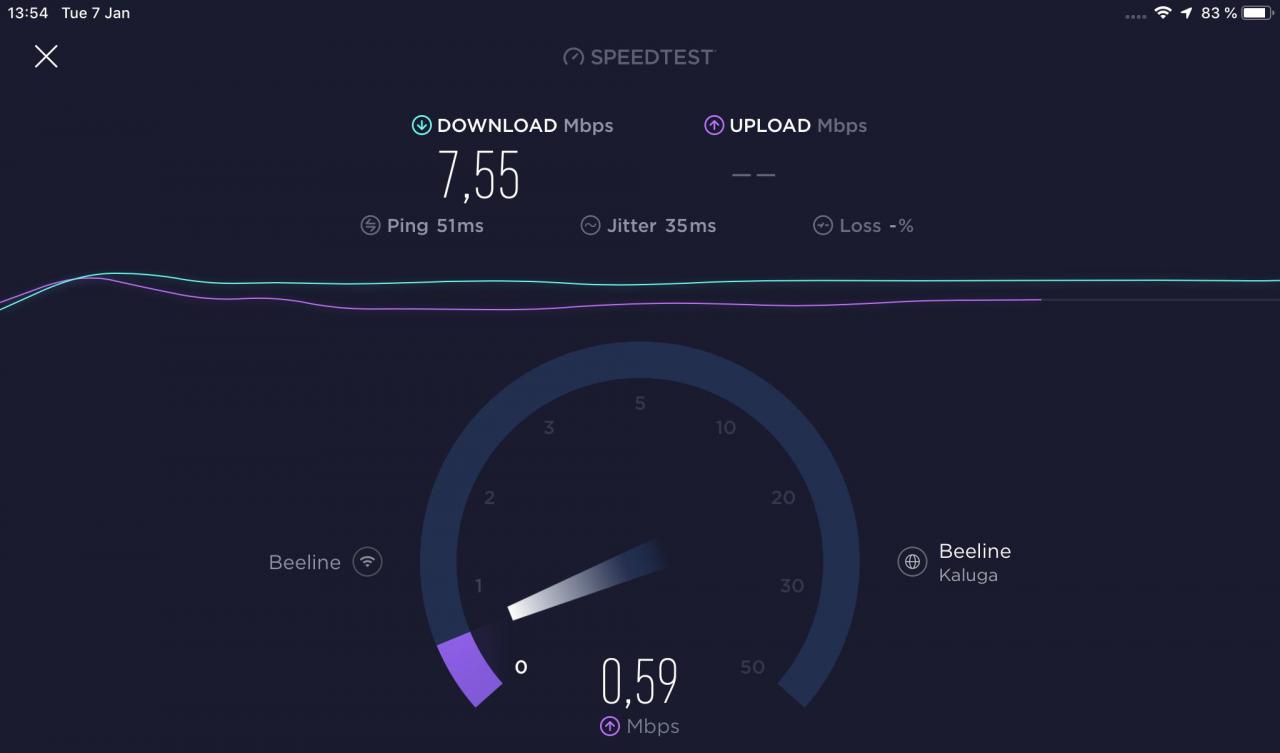

                    Может кто в курсе, почему скорость на выгрузку в разы отличается от скорости загрузки? Что это, политика компании, ограничение по геолокации, косяк установки, косяк модема, или косяк антенны?

                      Бывает и хуже.
                      В праздники всегда так.

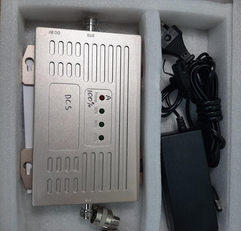

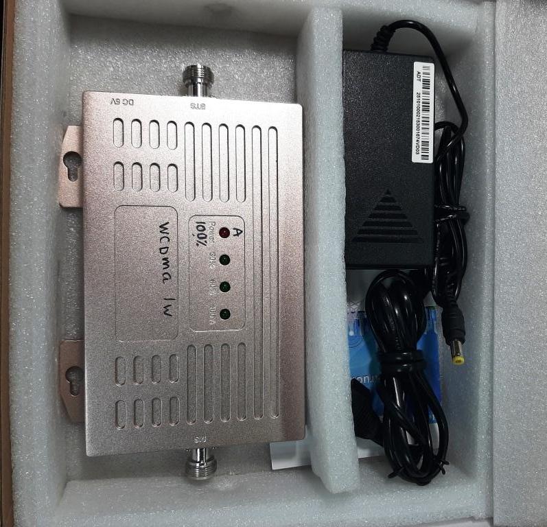

                        Знаю один нехитрый способ про то как увеличить выгрузку в LTE1800 и один в 3G2100:
                          Что за зверь? Можно поподробней?
                            Из тех что повышенной мощности, самый доступный. Внутри 3G версия не отличается от LTE. Различия только в фильтрах. Достаточно установить один в гнездо где передатчик.
                              Он односторонний? Иначе ведь перекос будет.
                                Обычный усилитель типа репитер повышенной мощности 1W. Двухсторонний конечно. На гнездо с передатчиком его через АТТ. RSRP зашкалит, SINR взлетит, стрелка спидометра разобъётся о край..
                                Разумеется если БС принимает высокую выгрузку. Сначала проверить нужно с небольшого расстояния.
                                Ведь никто больше ничего не предлагает? Ключевое слово "БОЛЬШЕ" :) Что может быть больше и так большого параболика с облучателем от Vodkaman? Синфазная решётка из параболиков с облучателями от Vodkaman? Но это только 3дб +. Усилитель повысит Аплинк на 7дб, а скорее всего на 10, так как 23 дбм модема делится пополам между внутренней и внешней антеннами. Коммутатора в них нет. Антенна внешняя подключается параллельно внутренней. На прием будет гораздо больше прибавка, зависит от величины АТТ в промежутке модем-репитер.
