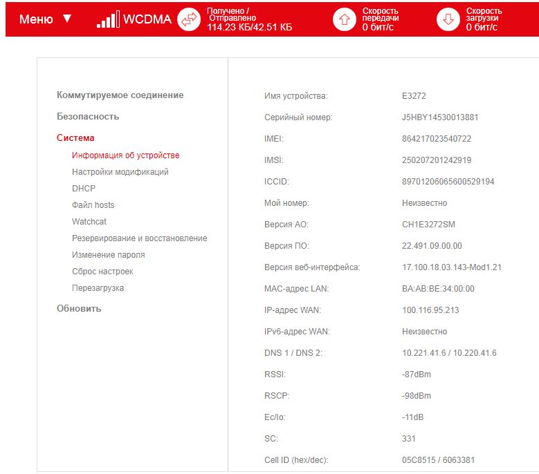

Вот сегодня я заранее зная куда поеду (уже много здесь ставил), прихватил с собой китайский усилитель.
На втором этаже деревянной дачи я поставил Гнутик и направил его в лес. Там за лесом в трёх с половиной километрах есть 3G станция Теле2.

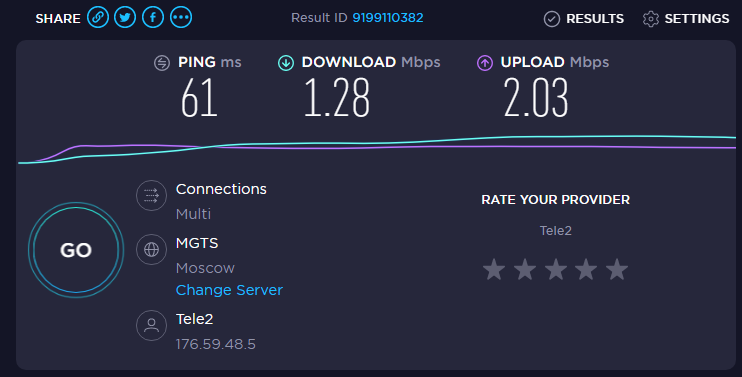

Сначала подключаем модем к антенне коротким кабелем 2метра и получаем такой сигнал и скорость (я выбрал лучший тест скорости из трёх, так как часть их вообще не проходит, остальные хуже)
Затем включаем бустер и с его выхода через 20дб АТТ (между антеннами всего 2 метра!) подносим оголенный на конце кусочек кабеля к модему чтобы сигнал зашкалил. Получаем такие тесты:
То есть с усилителем сигнал зашкалил, а тест скорости вырос в 10 (!) раз. Кто хочет посмотреть видео этого теста, оно здесь: https://yadi.sk/i/KY4YkiTSc2THnw Обратите внимание на индикатор 100% Uplink, он загорается от сигнала АРУ, то есть БС хочет ещё больше сигнала от модема, но усилитель всего 0,5Вт (в линейном режиме). Обратите внимание и на скорость угасания лампы после окончания теста. Вот это правильная постоянная времени в АРУ чтобы не искажать модуляцию.
