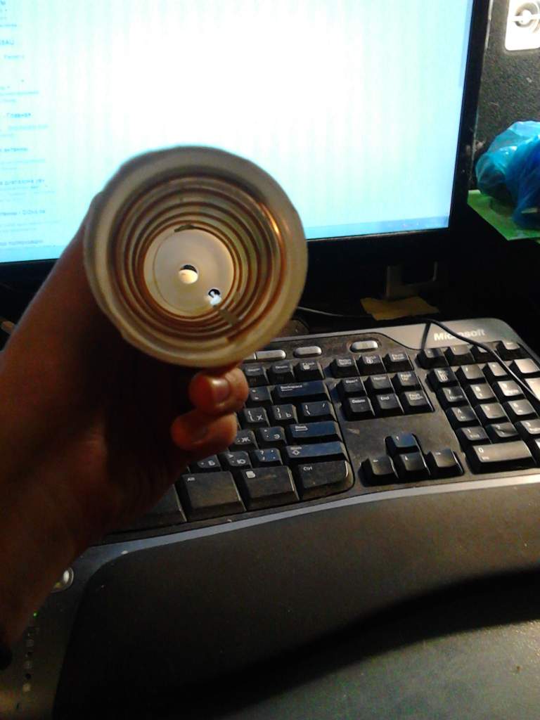

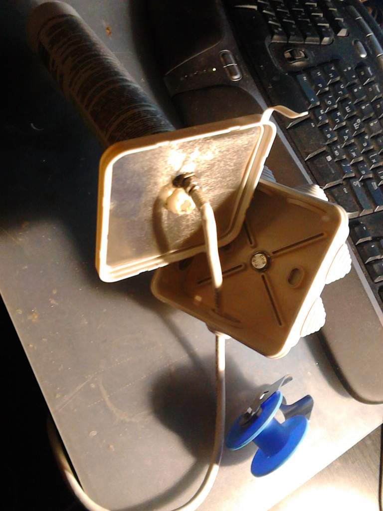

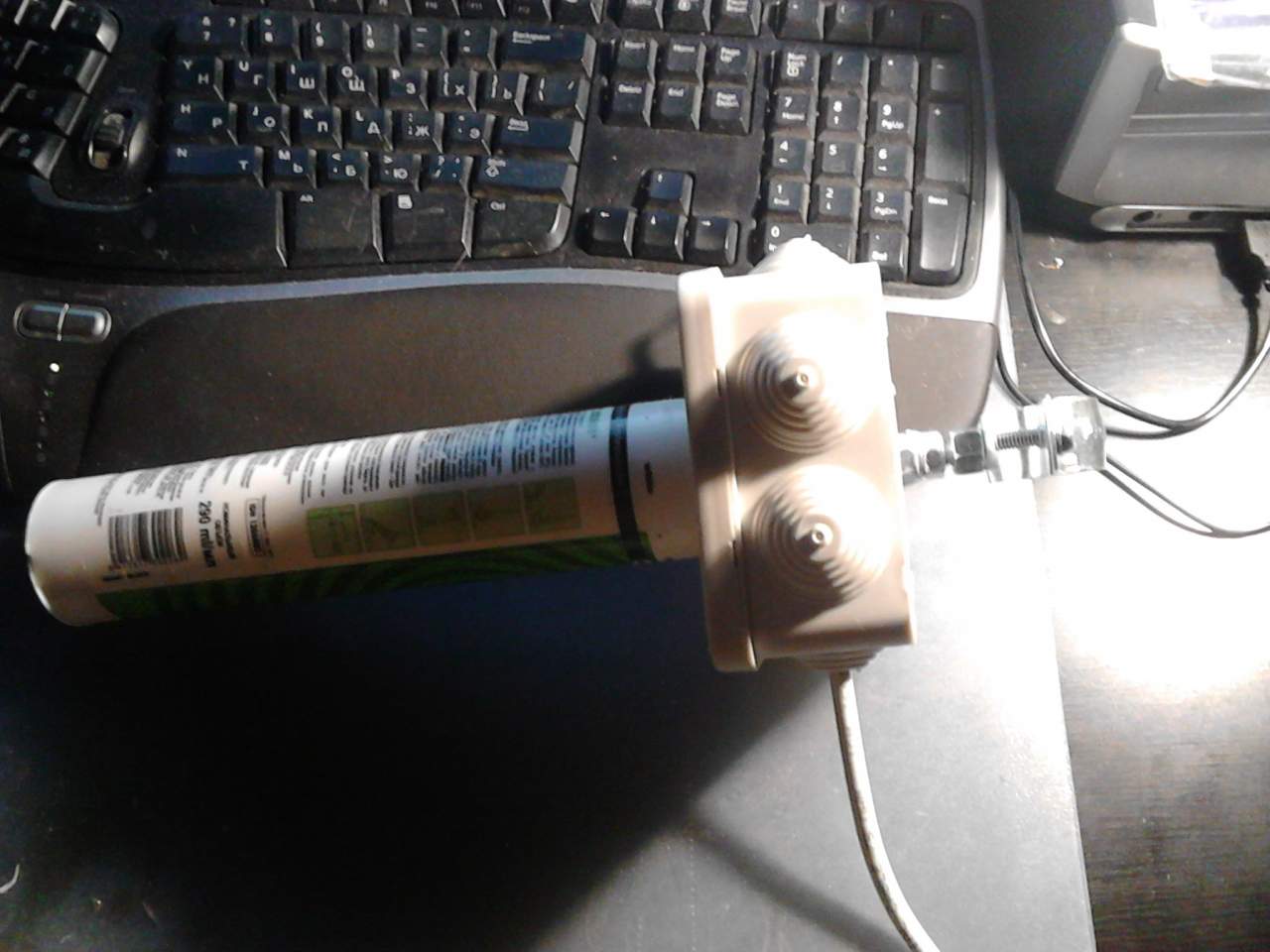

    Я попробовал несколько антенн для использования с моим мобильным модемом (проблем с инетом нет, просто провода не люблю). Дельта Контакт 2.0 с припаянным 3-х метровым кабелем, Хуавеевский штырь, и остановился на этой простой спиральке, посчитанной онлайн калькулятором. Надо сказать что сигнал у меня вполне себе хороший, просто направленная антенна позволяет выбирать одну из двух вышек которые находятся поблизости, но вне прямой видимости. У них очень разные скорости если верить спидтесту.
    Размеры приводить не буду т.к. калькуляторов полно. Рассчитывал ее на частоту около 2300 т.к. у Гончаренко написано что полоса гораздо шире вниз от резонансной частоты. В баллончик макрофлекса влезло 7 витков вместе с согласуйкой (размеры тоже даны калькулятором). Пробка закрывающая тубу-поршень из тюбика развернутый и вставленный на клею. Отражатель маловат, но работает да и большую коробку убивать под эту дилду было жаль. Подключал к слабенькому роутеру mr3220-сигнал долетал метров на 250 через лесок и ловился смартфоном.
    Уровни сигнала без нее и с ней не скажу т.к. mdma не общается с этим модемом без вызова шамана на дом.

      Меня согласующий лепесток беспокоит там. Он длиной в полволны как раз. До трансформатора Айзенберга по длине не дотягивает, для четвертьволнового перебор. Да и методика расчета этого треугольничка мутновата. Я нашел только какие то отсылки к английскому радиолюбителю который так согласовал хеликс на вайфай. Но он то это по приборам делал.
      Вот этим калькулятором считал http://3g-aerial.biz/onlajn-raschety...ralnoj-antenny

          А посмотри как в теме Панельная антенна 3G Сергей свой вариант запитывает, уж не знаю как называется, но это транс.
          Поищи получше, узнаешь, что и без него можно привести антенну к 50 ом, и что мотать надо не проволокой, а лентой, и на двух диаметрах (идею Игорь Панченко подкидывал). Поищи, есть все.
            Я в курсе про толщину провода, вопрос только в том какой конкретно ширины лента должна быть. Или ее можно посчитать как линию в свободном пространстве?
            Про два диаметра тоже в курсе, но то что я сделал для меня технологичнее.
            Кстати видел что в теме Vivaldi antenna 9di тоже через треугольник антенна запитана.
            Да и это скорее концепт исполнения, Хеликсу то самому уже лет 60 с момента изобретения. Просто сходить в хозмаг, потратить рублей 150 (коробка+хомут, ну разъем еще если речь не о пайке прямо к кабелю ) и через полчаса установить линк\выжать пару мегабит с модема без слесарных работ орудуя только ножницами и плоскогубцами.
            В коробку можно сунуть модем. В коробку побольше-точку доступа вместе с БП если девайс для вайфая.

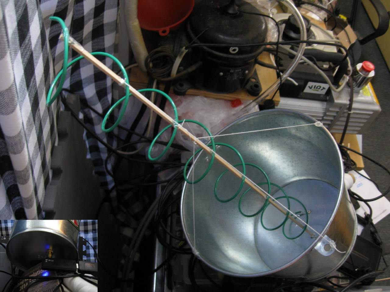

              Jomy Это не проблема для фанатов халявы и дальних линков. Зато простая и не надо настраивать как яги. Взял провод, трубу мотай пока не кончится или провод или труба.
              Спойлер (+/-) (фото)
