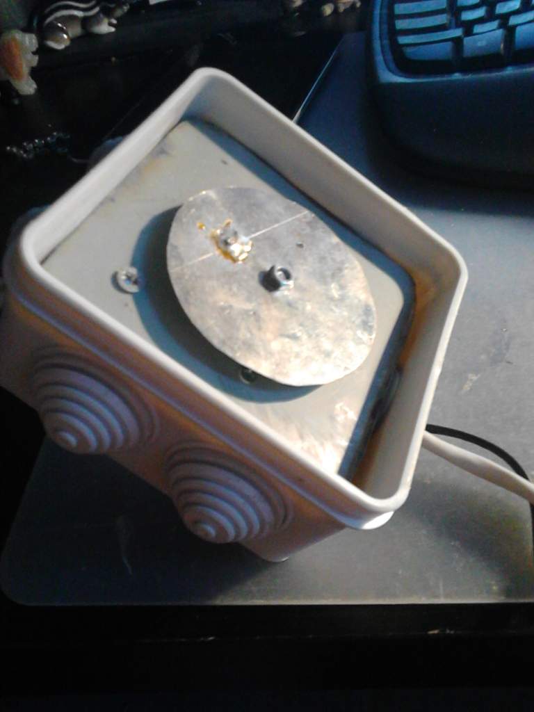

Для хоббийщиков, деревенских локалочек по вайфай и прочих развлекушек требуются устройства которые за небольшой прайс могут работать в широком диапазоне температур и влажностей воздуха.
Очевидно что антенну и точку доступа нужно упаковывать в слабовентилируемый бокс, для этого подходит распаечная коробка для электропроводки. В зависимости от размеров точки и антенны размерами от 100х100 до 200х150, это те типоразмеры которые можно найти в хозмагах.

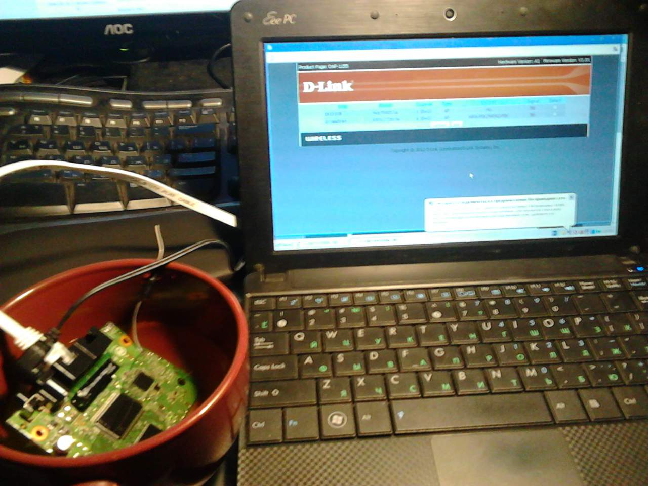

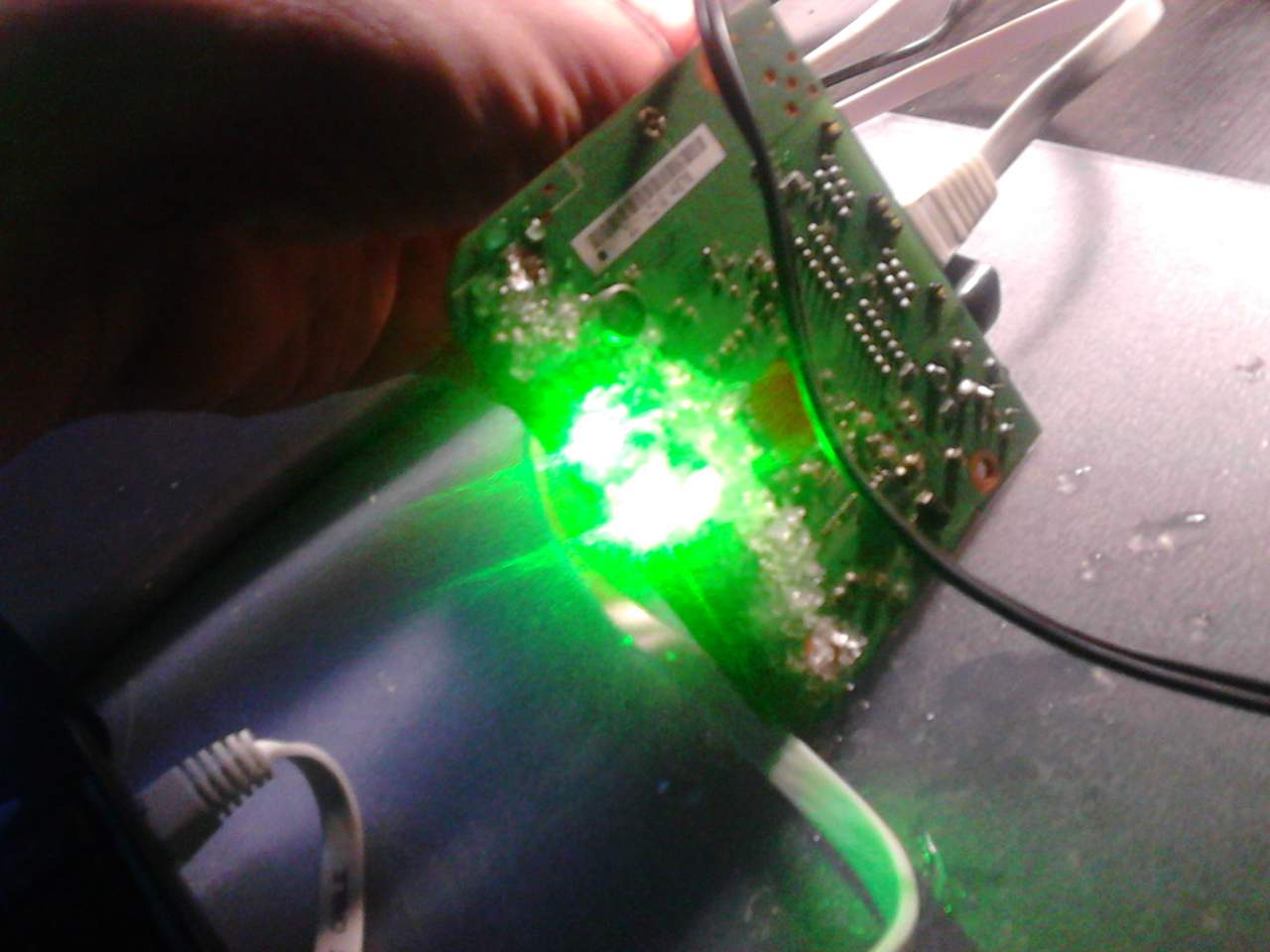

Для исключения влияния конденсата плату неплохо бы покрыть лаком. Вопрос каким?
Он должен в застывшем состоянии быть не совсем затвердевшим и иметь ТКС такой же как и плата, чтобы не трескался. Растворитель его не должен агрессивно воздействовать на полимеры компонентов установленных на плате, относительная проницаемость должна как можно меньше менять параметры длинных линий на плате. Это уже конечно паранойя, но как говорится во избежание.

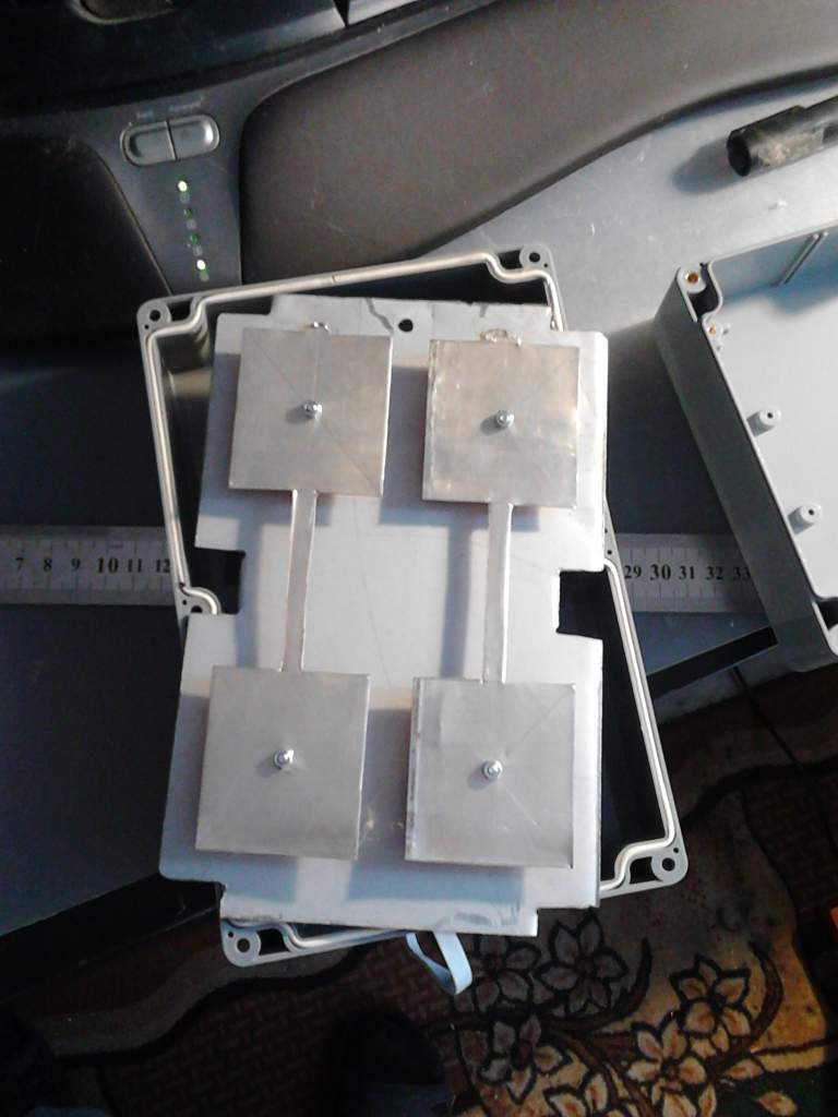

У меня валялся роутер HUAWEI WS319, решил в порядке развлечения переделать под "улицу".
Результаты пока такие. Работает, на расстоянии 300м сигнал ловится смартфоном. Антенны расположены так потому что судя по посту Игоря Панченко здесь http://www.lan23.ru/forum/showthread.php?t=6505 , пост №4 в режиме b\g антенны используются роутером как управляемая ФАР либо на прием, либо прием\передачу. В планах повесить на термопасту маленькие радиаторы на чипы, пока посмотрю насколько они греются. Для лакировки купил аэрозольный автомобильный бесцветный лак mobihel. Если и убью им игрушку то ничего страшного, роутер не дорогой, с антенной я возился больше.
